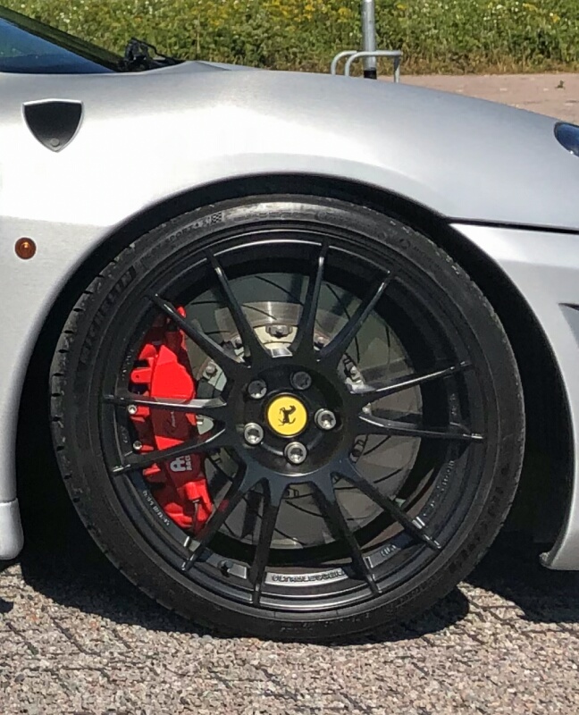

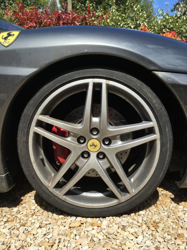

Upgrade ! B)
Avant
Après
Modifié par tifosi101
Il y a 5 heures, tifosi101 a dit :
Upgrade ! B)
Avant
Après
Des vraies jantes en plus :D
Si j'ai bien compris, AP Racing comme pour l'étrier.
guillaume84
Il y a 2 heures, tifosi101 a dit :
Merci
alexandref430
On 12/01/2019 at 1:18 AM, tifosi101 said:
Upgrade ! B)
Avant
Après
Monstrueusement beaux ces disques et étriers
