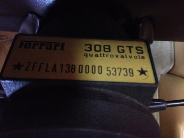

Pour reprendre le sujet de la 308 gts QV trouvee aux Emirats, quelqu'un pourrait peut etre m'aider a determiner quels sont les pieges a eviter sur ce genre de modele. Faut il faire verifier les compressions par exemple ??
J'ai egalement decouvert sur les liens donnes par Bernard (merci a vous) que des incoherences existaient. Par exemple, le modele est donne pour 1984 puis 1985 dans l'autre.
Aussi, s'il s'agit d'un modele europeen, comment les distances indiquees au compteur seraient en miles ? Car j'ai vraiment vu la voiture et j'ai bien lu 36xxxx , mais je croyais qu'il s'agissait de km ! Bizarre tout ca...
Lorsque je l'ai conduite, j'ai trouve que la seconde etait plutot difficile a passer et que le pont faisait du bruit lors de braquage maxi. Est ce normal?
Merci pour votre aide.
pour information :
VIN : ZFFLA13B000053739
Origine Italy
Badge Ferrari
Fabricant Ferrari
Moteur* 308 QV Euro
Ceintures/Aribag** 3-point inertia belts with auto retractors for front
Modèle 308 GTS QV
Marché de destination LHD European
Année (US uniquement) -
Usine Maranello
N° série / chassis 053739

Bonsoir Bernard,
Le numero de serie n'est il pas 53739 ? Au lieu de 5373 car la voiture est une QV (injection) conformement a ce que vous aviez poste le 8 sep.
Bonsoir Bernard,
Lors du copier/coller , le 9 est resté dans mon PC  ;)
domi
Ah ! Ok.    :)
Existe t-il un moyen de trouver dans quel pays d'Europe cette voiture avait ete livree ?

Alors: sur la première question, il faut se méfier du concept "d'année modèle" qui n'est pas pertinent pour une Ferrari. Elle est très probablement sortie d'usine fin 1984, donc certains la considèrent comme un "modèle 1985", puisque l'année-modèle officielle change au premier juillet suaf que ça ne veut rien dire pour une Ferrari, les autos produites en juillet n'ont souvent aucune différence avec celles produites en juin; les changements interviennent non pas en une seule fois, mais régulièrement au cours de la production. La seule chose qui compte c'est la date de production, qui se trouve souvent sur une plaque sous le crochet d'accrochage de la serrure de porte pour les autos américianes, ou sinon on peut la rechercher par "fourchette" avec celle d'autres autos dont elle est connue.
Le compteur a sûrement été changé pour un compteur en miles quand l'auto est arrivée aux USA, ou ailleurs. Du coup, impossible de savoir son "mileage" ou "kilométrage" réel, sauf si, lors du changement, on a noté combien avait l'ancien compteur avant d'être changé et que c'est dans la documentation de l'auto. Comme tout a été refait, impossible de se baser sur l'état du cuir, ou l'usure du caoutchouc des pédales. Peut-être regarder l'usure des silent-blocs de suspension? Les compressions fourniront une bonne indication sur la santé du moteur, mais pas vraiment sur son kilométrage.
La seconde ne doit être difficile à passer qu'à froid; au bout de 4 - 5 kms, elle doit rentrer "toute seule" avec un mouvement, qui, s'il est bien exécuté et décomposé, permet un geste "décidé", mais ne nécessite jamais d'être brutal. S'il faut "forcer" alors que la boîte est chaude, c'est anormal.
Le pont qui fait du bruit lors du braquage maxi, ça m'étonne un peu! Qu'en pensent les proprios de Q.Vs?
Sinon, il n'y a pas de moyen de connaître le marché de livraison d'origine de l'auto en dehors du réseau, qui ne donne pas volontiers ce genre d'info...il faut "avoir ses entrées". Normalement, le carnet de l'auto est là pour ça, mais beaucoup ne l'ont plus...

Merci beaucoup Speedy pour toutes ces precisions.
Concernant le compteur, je suis pratiquement certain que la vitesse est en km/h donc ce devrait etre des km et non des miles !!  Je vais elucider cette question a mon retour aux EAU.
Pour la boite je me souviens qu'effectivement, la seconde passait mieux apres une dizaine de mn.
A mon retour, je vais faire le bilan de la maintenance recente et de l'historique en general.
Question difficile mais une auto "equivalente" couterait combien si je l'achetais en France ?
