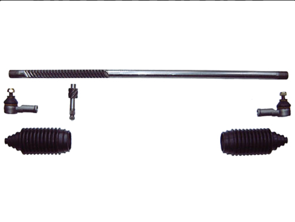

En dehors du rack and du pinion qui font parties du pack de Superformance, la liste (a completer) des pieces a changer est
- les 8 silent-blocs
- les 8 "spacer tubes"
- le "steering column UJ seal"
Et quoi d'autres ?
TripleBlack®
Pas tout à fait:
-Le kit "Fast LHD Rack and Pinion only" est complet avec les rotules, les cache-poussières. Il n'y a pas les "Steering Rack Tie Rod" mais si les tiens ne sont pas abimés, il n'y a pas de raison de les changer.
-Prendre 8 "Steering Rack Clamp Rubber" comme tu le marques.
Par contre:
-Les "Steering Rubber Spacer Tube", si les tiens sont bon, ce ne sont pas forcément des pièces d'usures.
-Le "Steering Column UJ Seal", c'est sur la colonne, tu y touches aussi ?
-Le "Shim and Gasket Set", tu peux le prendre au cas ou car tu vas ouvrir.
-Les 2 pignons également, controle les tiens mais ce n'est pas obligatoire.
Je te conseille également:
-Le "Steering Column Bulkhead Bush"
-Le "Steering Column Centre Bulkhead Bush"
Ces 2 pièces sont sur la partie traversant de la cloison et prennent du jeu. C'est bien souvent le "clong" que l'on entend dès que la crémaillère a subi un choc.
Personnellement, j'avais changé les 2 supports de ces deux pièces mais ils ne sont pas proposés par Superformance. Tu trouves le kit ici, mais cela t'oblige à faire une autre commande donc vérifie si les tiens sont parfait:
http://www.dinoparts.eu/EN/ferrari-308-gtb-gts/suspension/steering-more/steering-calotte.html
Avec ceci, tu repars sur une commande de direction quasi neuve. C'est dommage de passer à côté de cela car tout sera démonté...Enfin je précise que tu n'as pas besoin de tomber la colonne de direction pour faire le tout, dès fois que ton meccano fasse du zèle... :P
Voilà, le mieux néanmoins, c'est de faire ta commande par mail et pas sur le site directement en envoyant un mail à Colin de Superformance (pas le Colin de Ferrarista :D ), tu lui expliques ce que tu vas faire et va te dire s'il faut prendre autre chose, notamment le "N/S Rack Bush, Each". J'ai un doute mais je ne l'ai pas trouvé sur mes commandes de pièces donc mon mécano a du les ré-utiliser. Tu sais ça baigne dans la graisse donc ce n'est peut être pas nécessaire de changer tout.
Une dernière chose, demande lui la dispo du kit en LHD car moi, j'ai du attendre plus d'une année à l'époque. Il le font pour sur en RHD pour leur marché mais ils était en rupture pour l'autre...
Modifié par TripleBlack®
domi
Merci beaucoup pour tes conseils.
Je viens d'en discuter avec Colin et j'ai réussi a modifier la commande avant que ça parte !
Donc au total j'ai commande:
- 1 Fast rack & pinion
- 8 Steering Rack Clamps Rubber
- 4 Steering Rubber Spacer Tubes
- 1 Steering Column Bulkhead Bush
- 1  Steering Column Centre Bulkhead Bush
- 1 Shim and Gasket Set
Je vais en rester la en espérant ne pas avoir besoin des autres pièces ...
Et il me reste a lire la doc...
Suis impatient !...
Encore merci TripleBlack !
Modifié par domi
