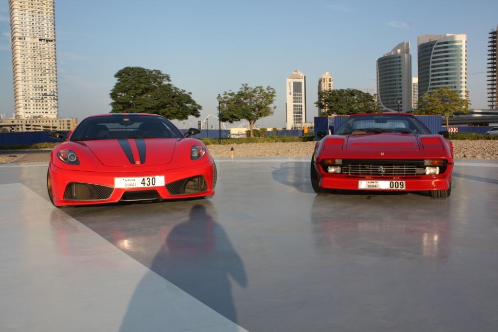

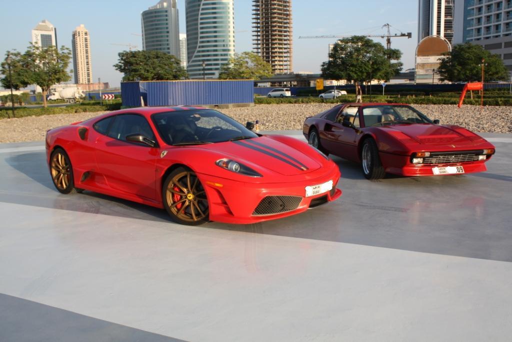

Je voulais juste partager 2 photos prises rapidement cet aprem  ^-^, elles ne sont pas bien prises mais je ferai mieux  ???, je verrai bien le titre " 25 ans les separent!!", c'est delirant les progres qui ont ete faits en 25 ans  :P

Sont jolies tes photos domi  8) 8)
Y'a quand même des mecs qui ont du bol  :) :)

Tu m'étonnes  ;D ;D ;D ;D avec une Scuderia à coté... ;D ;D
Je dirais même 35 car la QV n'est qu'une évolution mineure de la 308 qui date elle de 74/75 de conception....

Merci Sylvain, tu parles de la meteo ?  ;D ;D ;D
Pour les photos, j'avais deux minutes pour les faire car les voitures sont sur un heliport !!!  ::) , la prochaine fois j'essaierai au moins de ne pas etre sur la photo (meme en ombre  ;))...
Jephma, c'est vrai, 35 ans est plus correcte. Mais meme si les autos sont de 2 differentes epoques, pour moi la 308 reste vraiment geniale a conduire, la magie etait deja la et surtout elle est toujours la !  ;D
La Scud est une merveille absolue, mais le conducteur est virtuellement en prison toutes les 15 secondes !  ::) et c'est une auto pratiquement impossible a rouler cool, elle incite, incite jusqu'a ce que tu craques. La 308, c'est autant de plaisir mais qui dure plus longtemps puisque l'on va moins vite pour le meme distance  ;D ;D ;D ;D
