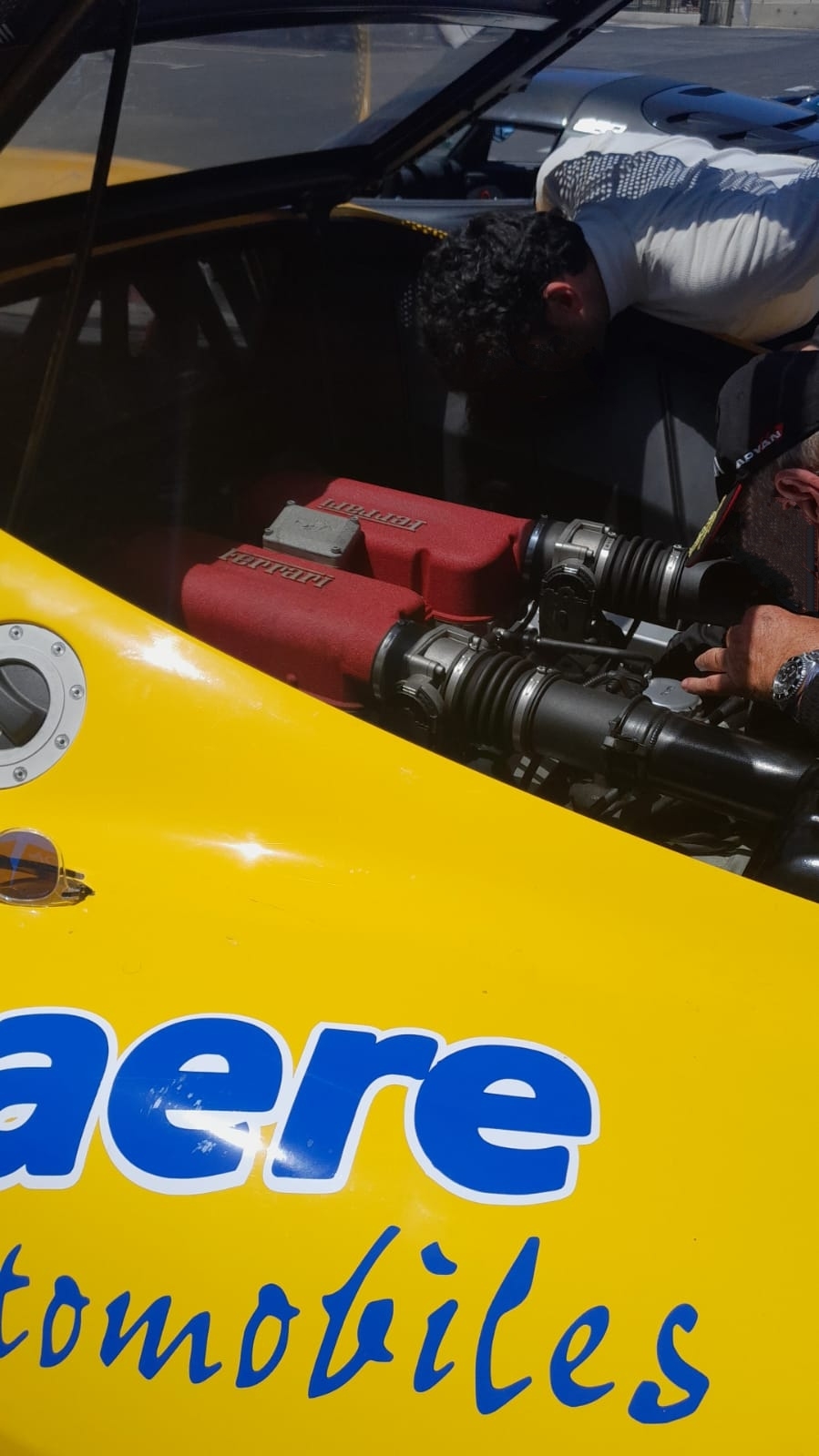

C'est la mienne.
Hélas après une seule session, problème de passage de vitesse.. (capteurs, calculateur, actuateur, pompe F1 ?) 😒

Effectivement, ce sont quasi les mêmes. Le refroidissement est différent. Les paliers d'axe de fourchettes ne sont pas en laiton mais à billes par exemple (ce qui a nécessité l'ouverture recente de la mienne...). La gestion de boite est spécifique aussi (plus rapide, pas d'automatique).
Autant le chassis est modifié (allègement, rigidité (arceau), freins, suspension, silent blocs etc.) autant la mécanique est quasi d'origine.
D'ou un coût d'utilisation très raisonnable.
Je vais la porter chez Ferrari Eguilles. Sans valise ni possibilité d'essai sur route, un bon diagnostic, préalable à toute bonne réparation, est hasardeux.
Et je les trouve très bons.
Le plus probable, les capteurs xy de position des fourchettes.
