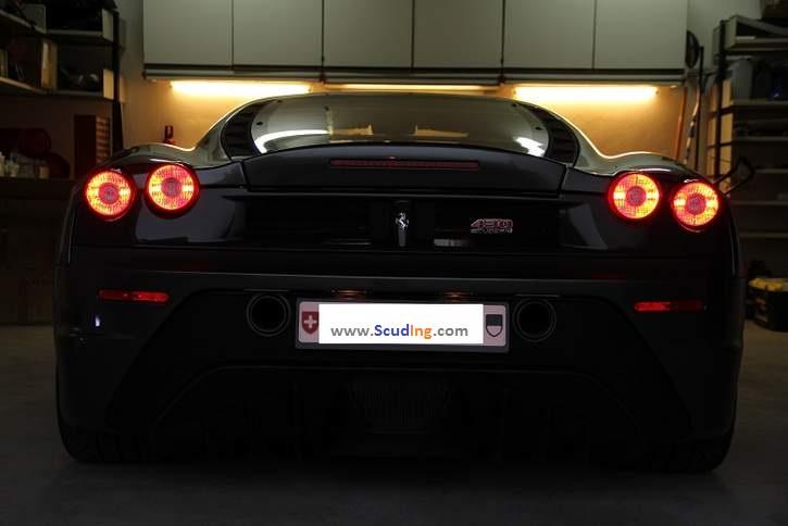

Installation effectuée dans mon workshop sur une très belle Scuderia d'un membre de ce forum:
Package ILUAL43 (kit feux arrières entièrement avec nos SHP LED + allumage des 4 feux entiers en parking/stop), blocs optiques extérieurs avec lentille au centre clair, clignotants clairs sur le côté et F-BrakeFlash (module flasher du feu de stop au centre).
A venir prochainement: notre nouveau feu de stop du centre totalement LED en remplacement direct et complet du feu OEM F360/F430 (l'OEM utilisant 7 petites ampoules individuelles...). Ce nouveau feu de stop sera complet, bloc optique inclus et comme toutes nos solutions, totalement Plug&Play/Réversible. Principale amélioration: un temps de réaction extrêmement court de <5ms et capable de monter à une fréquence de >1500Hz (à partir de 100Hz, les yeux ne peuvent déjà plus discerner le clignotement), très utile lorsque combiné avec notre module de flasher F-BrakeFlash.  Comme tous nos LED maison, ces LED auront une longueur d'onde spécifique dans le rouge qui permet de les voir à très grandes distances sans pour autant éblouir à proximité.  Ces LEDs de hautes performances seront alimentés par un buck current driver et permet d'obtenir une durée de vie >65.000 heures = 10x la durée de vie moyen d'un véhicule.  A suivre ;)
