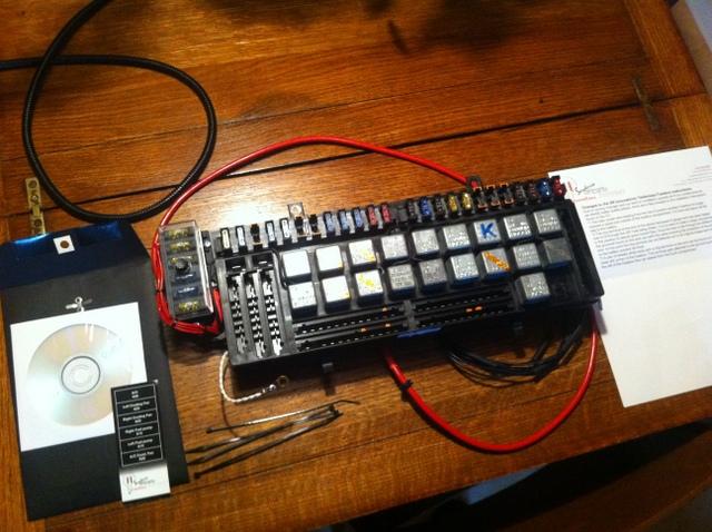

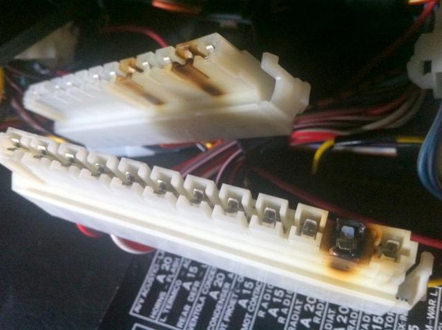

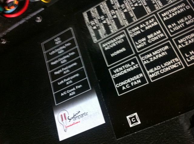

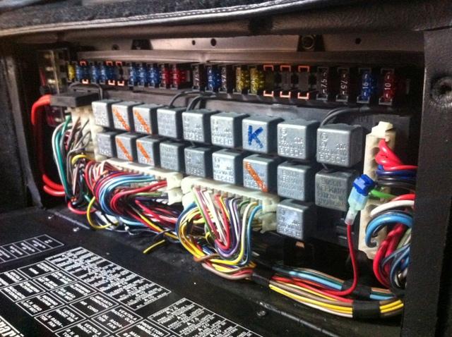

De mon coté j'ai eu les mêmes problèmes électriques que tous, dans mon cas c'est l'air conditionné qui a eu des problèmes avant le reste (tant mieux plutôt que les radiateurs, dans la plupart des cas). Les broches blanches étaient brulées, etc., le scénario classique. Comme beaucoup aux USA, j'ai envoyé ma centrale chez Scuderia Rampente dans le Colorado, qui la prend en l’état, la restaure et la fiabilise avec des relais parallèles. C’était fait en une semaine et elle est revenue avec de bonnes instructions d’installation (2h en prenant son temps). Bien évidement, c'est un peu plus compliqué d'ici a cause de l'envoi, mais Dave Helms (mécano Ferrari et très sympa) a des décennies d’expérience, il sait où sont les pistes problématiques et comment les dériver. Son travail sur les centrales électriques de Testa est parfait et met un terme une fois pour toute a ces histoires.
C'est une alternative possible, mais il y a peut être des gens aussi compétents en France. Voila, c’était juste pour partager mon expérience.
Voici une photo de ma centrale qu'il a modifié.
