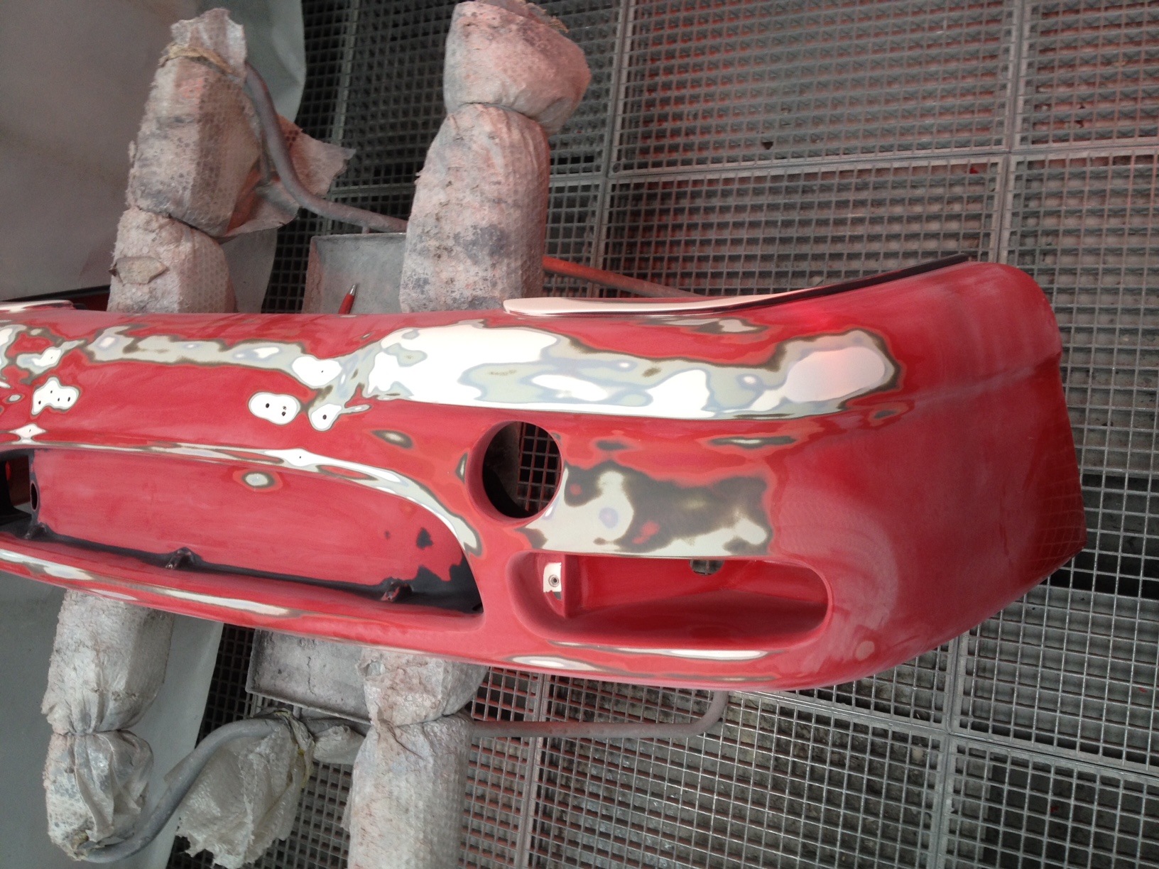

Ils ont l'air bien rayé tes parre choc, c'est normal? :D
Plus que rayé le PC avt :wacko:
Je lui avais fait une grosse rayure en partant de chez Laelenkar. Heureusement, c'était avant qu'elle ne rentre en carrosserie.

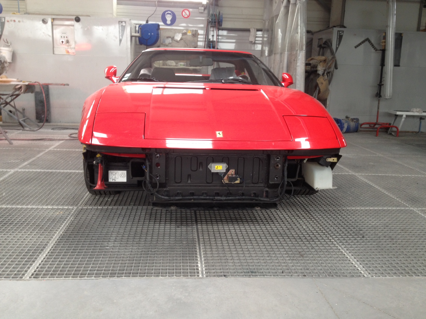

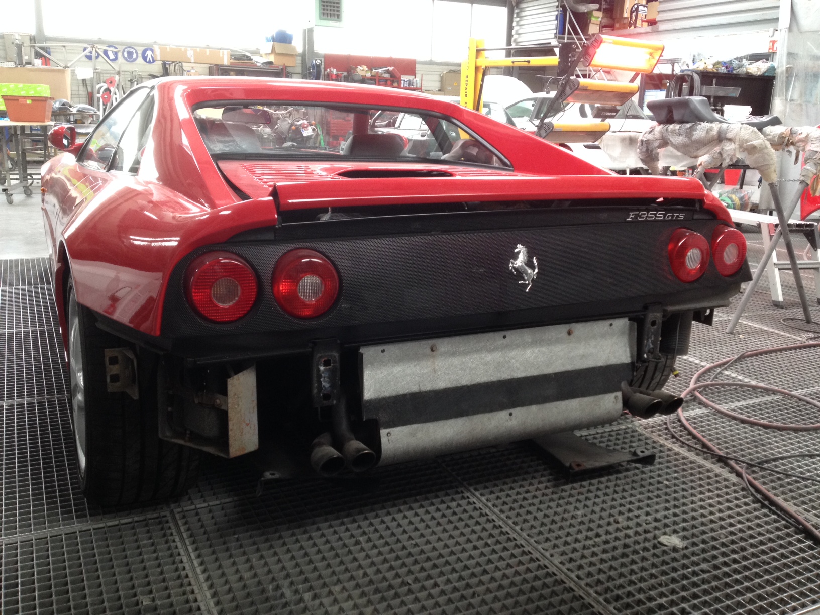

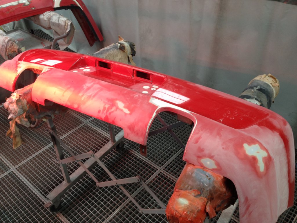

Les travaux avancent bien. Les bas de caisse ont été démontés, les ailes arrière mise à nu au niveau de la liaison avec les montants de toit et surprise agréable, le métal n'était pas attaqué par la rouille. Les PC ont été apprêtés ainsi que les bas de caisse et les ailes. Mise en peinture de l'ensemble semaine prochaine car le carrossier laisse sécher l'appret durant 5 jours mini.
Je dois la récupérer début de la seconde quinzaine de mai. ;)
Le carrossier a fait des photos que je posterais une prochaine fois.

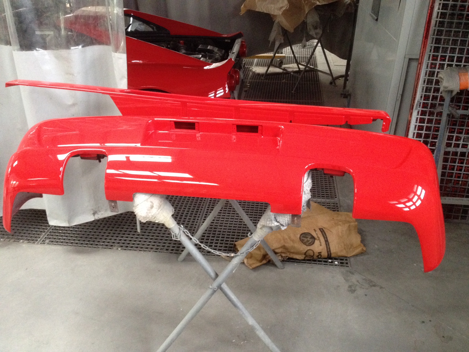

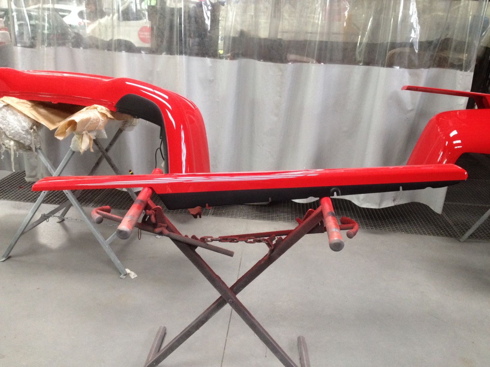

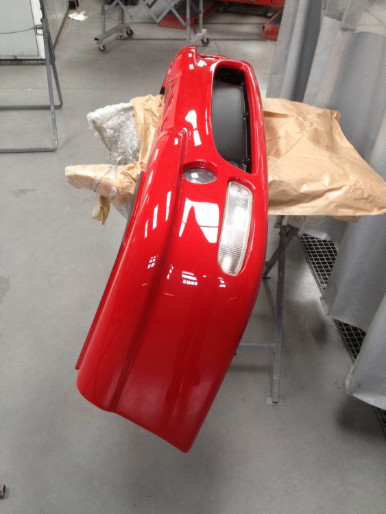

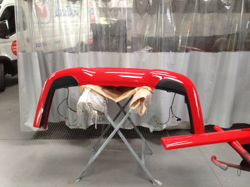

Bon, petit passage chez le carrossier ce matin. :rolleyes:
Les PC, les Bas de Caisse et le bloc arrière sont repeints, les jantes étaient déjà faites. Il reste à peindre les parties en noir des PC et des Bas de caisse (le dessous) et les parties au niveau des custodes. Elle va être superbe. :)
Dans quelques jours, poly lustrage des parties repeintes et lustrage des autres. J'avoue que je suis impatient de la récupérer et de vous la présenter lors de notre sortie du 22 mai. ;)

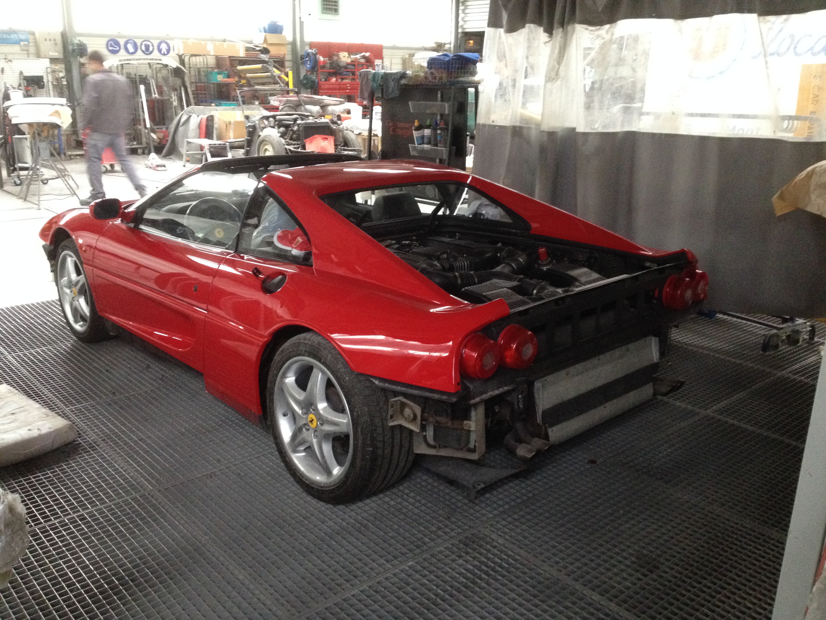

Lors de l'achat de la voiture, l'ancien proprio m'a donné une paire de seuils neufs. Il est clair qu'au démontage ils ne résistent pas à la déformation car ils sont collés à certains endroits. La qualité de ces seuils est tellement mauvaise que mon carrossier a dû sabler, apprêter et repeindre en noir satiné les neufs qui commençaient à rouiller malgré qu'ils soient enveloppés et protégés de toute agression climatique. Une patte de fixation de l'un des bas de caisse a été réparée car cassée à un endroit.
Un démontage des pièces permet de bien voir les petits défauts et surtout d'y remédier.

Petite photo des travaux en cours. Opération remontage, d'autres images suivent...;)
