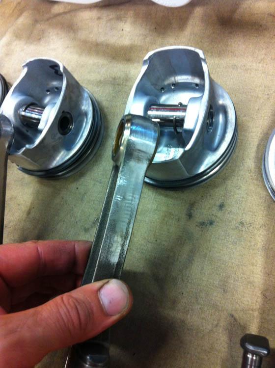

Elle est fraîche, votre bielle?
Vous m'en mettrez 2kg...
Ce n'est pas assez.
Je vois sur la photo que la bielle de David pése 448 g
Donc il lui en faut 3 kg et 584 g :D
Pas vrai David ?

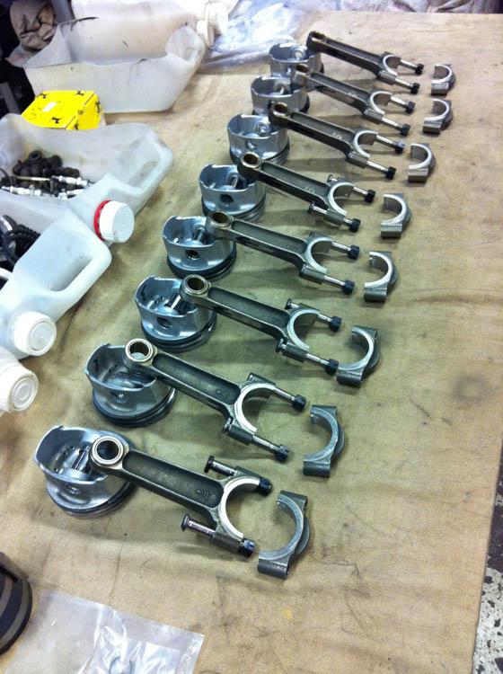

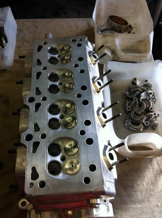

Culasses qui se préparent avec le rodage des suopapes (admission et échappement)
Préparation de l'équipage mobile avec pistons segments et bielles qui sont appairés et équilibrés (fraisage), ainsi, tout sera au même poids (au gramme prêt). Cet équilibrage, c'est de l'aftermarket... mais ça fait pas de mal !
Au final on change ce qui était détérioré (culasses, soupapes, 1 aac, piston) et on en profite pour également refaire les pièces d'usure (coussinets, segments, joints).

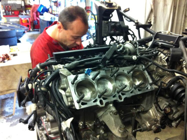

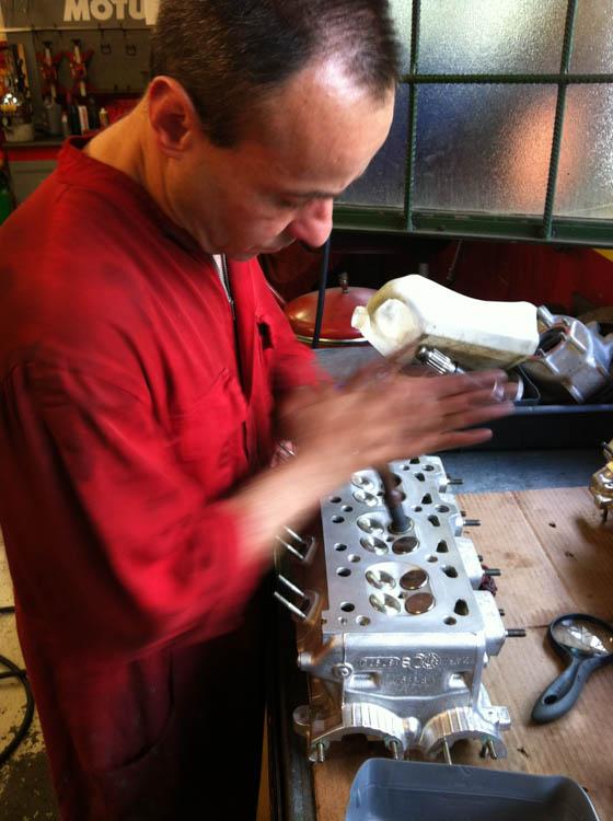

Ce matin, remontage du bas moteur (piston, segments, bielle), le carter moteur est refermé.
Cet après-midi, rodage des soupapes d'échappement. 4h heures de boulot, heureusement qu'il n'y en a que 16 !!!!!

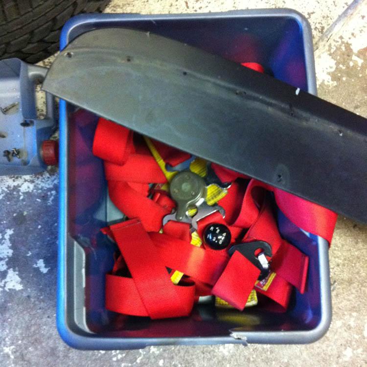

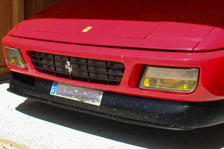

J'allais oublier, pendant ce temps, retour de ma voiture aux standard d'origine...
Exit les harnais, le patin de spoiler et retour à la boule de levier de vitesse en bakélite.
Il subsiste simplement le cavalino sur la calandre (qui était présent à la livraison puisque mis en place par Pozzi à l'importation) et les marchepieds en inox qui remplacent ceux d'origine en acier qui rouillent.
post-1767-0-70928000-1410979457_thumb.jp
Modifié par David 84
David 84
Le patin de spoiler n'est pas d'origine la dessus ?   :huh:
Il s'agit d'une lame fixée sous le spoiler qui, de près, modifie un peu l'esthétique mais surtout protège le spoiler des frottements lui évitant rayure et surtout casse sur les petits chocs. C'est bien efficace, je n'ai jamais cassé de spoiler pourtant ça frotte souvent... et dessous le pare-choc avant est comme neuf, même pas rayé !
Cette lame n'étant pas d'origine, je l'enlève temporairement...  ;)
post-1767-0-16067500-1410994296_thumb.jp
David 84
Moi je la laisserai pour proteger, ça se voit quasi pas
J'ai dit temporairement.... mais là, il faut que je repasse impérativement "full stock" pour le mois prochain, y compris boule du levier de vitesse et ceintures de sécurité. Voilà pourquoi aujourd'hui j'ai tout démonté.  :(
