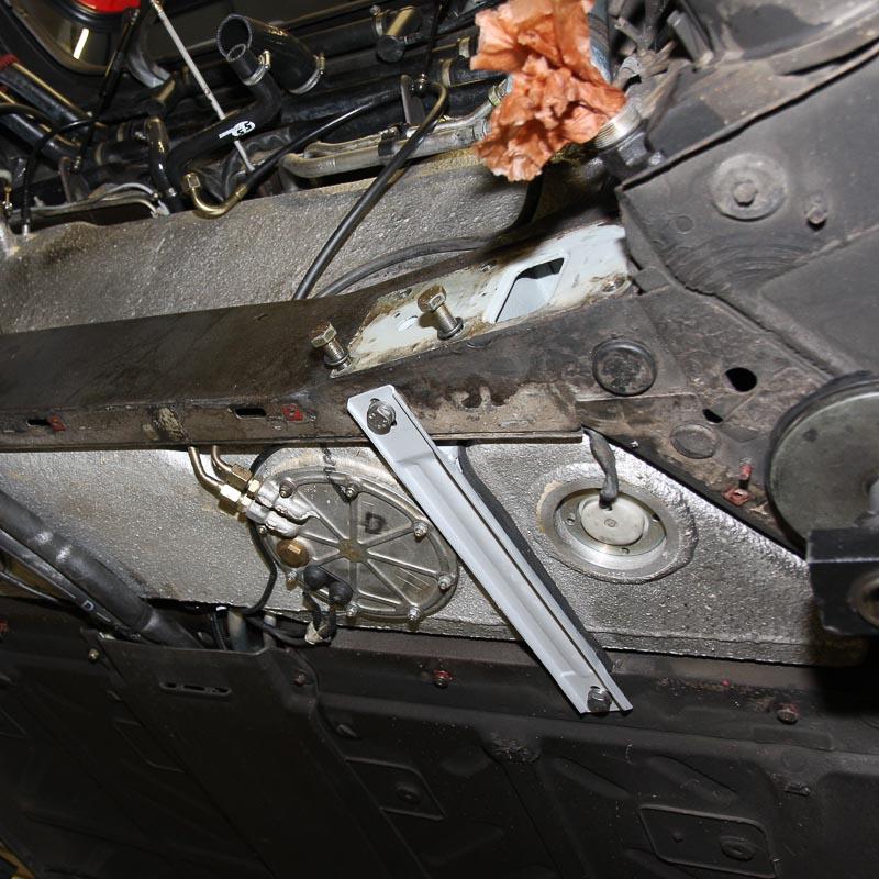

De mon coté, j'ai fait beaucoup de nettoyage, sablage, peinture pour lui refaire une beauté : support de batterie, support de réservoir d'essence, passages de roues, installation de durites d'eau neuves et nettoyage des tuyaux et durites dans le compartiment moteur. Y compris les serflex sont nettoyés un à un, graissés et remontés...
Bref rien de bien nécessaire mais un tas de chose qui font que le résultat devrait être  :wub: .

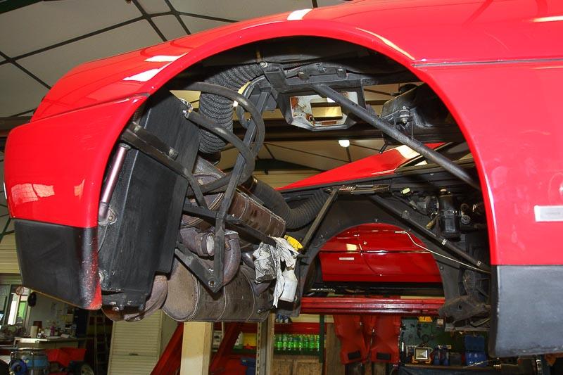

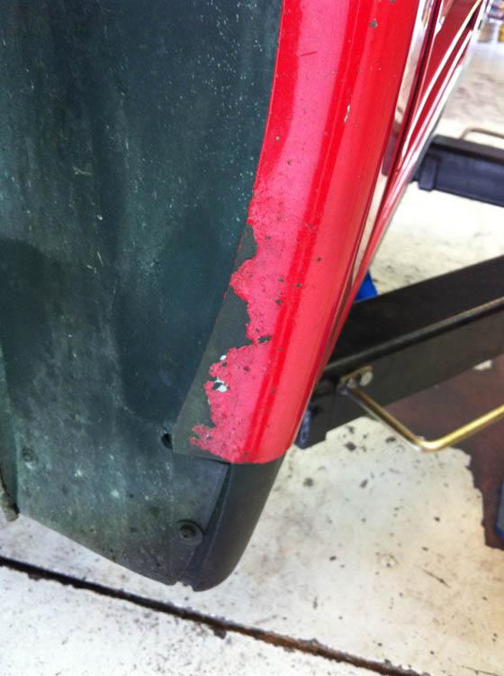

David 84

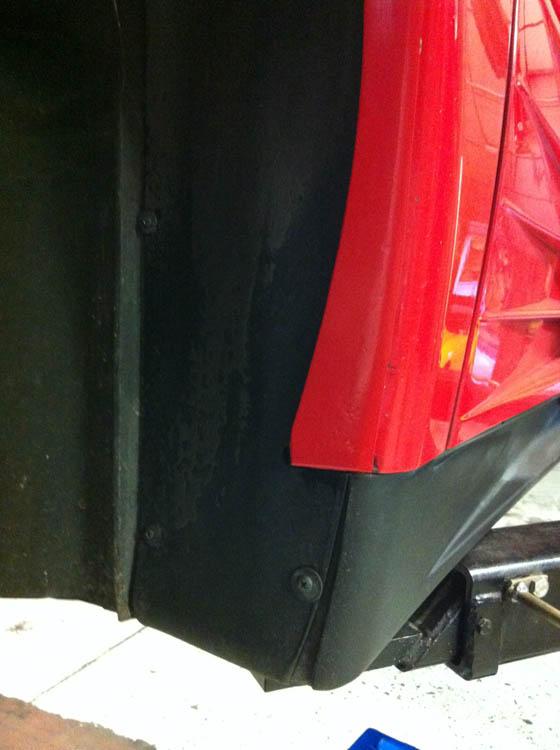

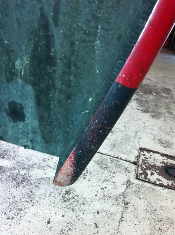

Ah oui, j'ai refait la zone derrière les roues qui était sablée après 90000km et qui, à l'avant, rouillé en surface. Par contre, derrière, sur le polyester du pare-choc, point de souci de rouille, alors je laisse "dans son jus", ça atteste le kilomètrage !

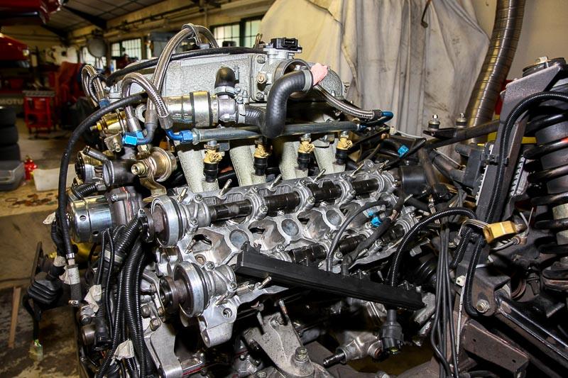

David 84

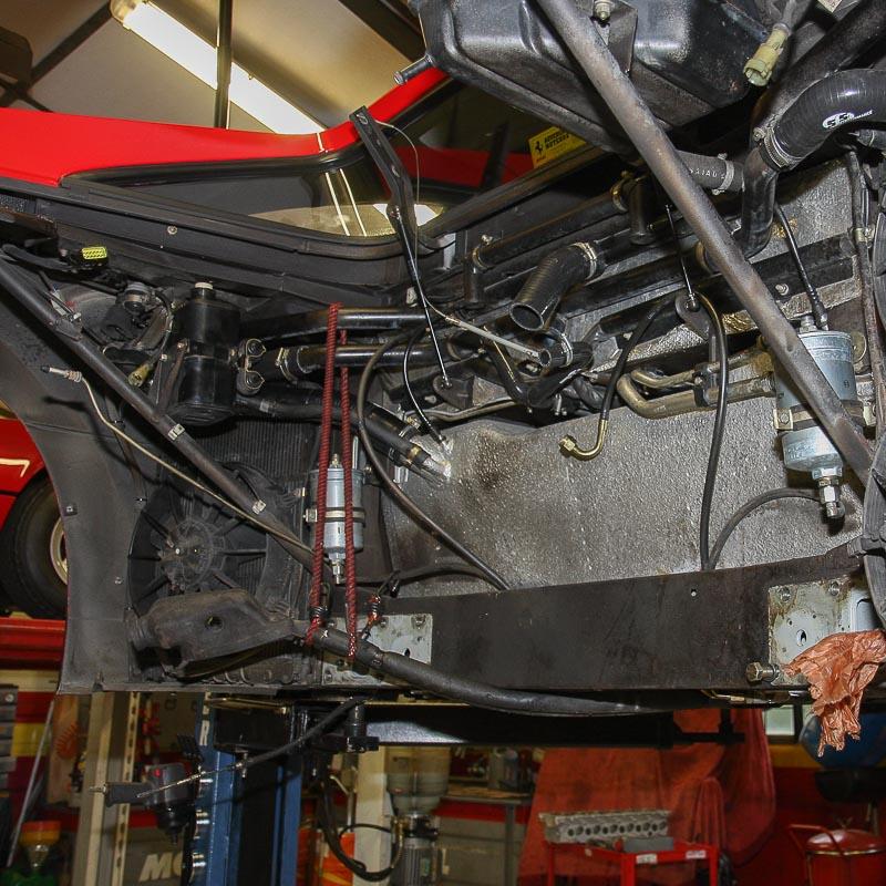

Bon ma semaine au garage est terminée...
Le travail de remontage est bien avancé puisque le moteur est fermé, culasses posées-serrées et les accessoires reprennent leur place.
Néanmoins la distri (courroie, galet) n'est pas encore installée/calée et bien sur le moteur est encore sur le chariot.
Pendant que le mécano s'affairait sur mon moteur, j'ai profité que la voiture soit sur le pont, mécanique retirée pour faire le "grand ménage". Nettoyage de toute part avec parfois bien souvent démontage des pièces, peinture par ci, peinture par là avec en vrac : le support de batterie (avant), les supports de réservoir, les emplacements de cric (et des retouches sur le fond plat), pare-chaleur d'échappement, démontage des passages de roues en polyester, remplacement des durites d'eau par celle en silicone (noires bien entendu) etc...
Tant qu'à faire, outre la réfection du moteur, j'en profite pour faire une remise au propre du reste.
La suite la semaine prochaine, mais sans moi !

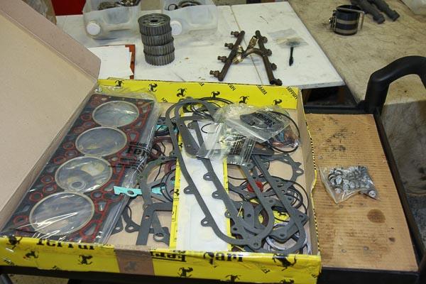

Pour donner une idée du travail à effectuer pour ce genre d'opération.... une vue de la pochette de joints  !!!!
On distingue, en plus de la pochette, les joints de queues de soupapes dans le sachet à droite.

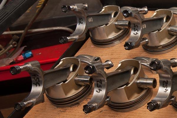

michel3482
juste par curiosité David , est ce que tu as remplacé les écrous de bielles par des neufs ?
David 84
of course, sir, écrou neufs mais pas les vis !!!  ;)
de même que les joints de queue de soupapes (par des teflons), le clips de pistons et tout le petit consommable !
Mais tu sais Michel, même si j'ai participé au démontage (nettoyage surtout), assisté au remontage, ce n'était pas moi le "maître à bord"  :)
