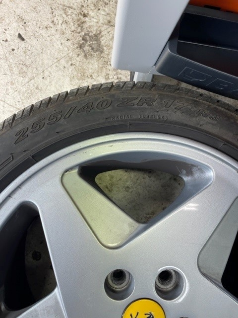

Petite curiosité... On profite de la grosse révision pour remettre notre récente TS à "neuf" du coup changement de pneumatique ( merci pour tous les conseils ) et petite surprise lors du démontage. Le train arrière est en 40 ZR/17 et pas en 45...Comme le montre les photos nous étions sur du Pzero Rosso mais pas sur les bonnes dimensions.
Est ce une subtilité ? Une erreur ? .....
La voiture est très saine, l'historique limpide, le carnet assez complet. Mais tout de même 4 CT sans remarque sur cette erreur c'est tout de même curieux les pneus ont 11 ans. Qu'en pensez vous ?
Vu la difficulté d'avoir les Assimetricos sur les deux trains, nous allons monter des PS4 Michelin.
@David 84 je me permets de vous mettre à contribution, au vu de vos nombreux apports sur ces sujets....... Merci :)
