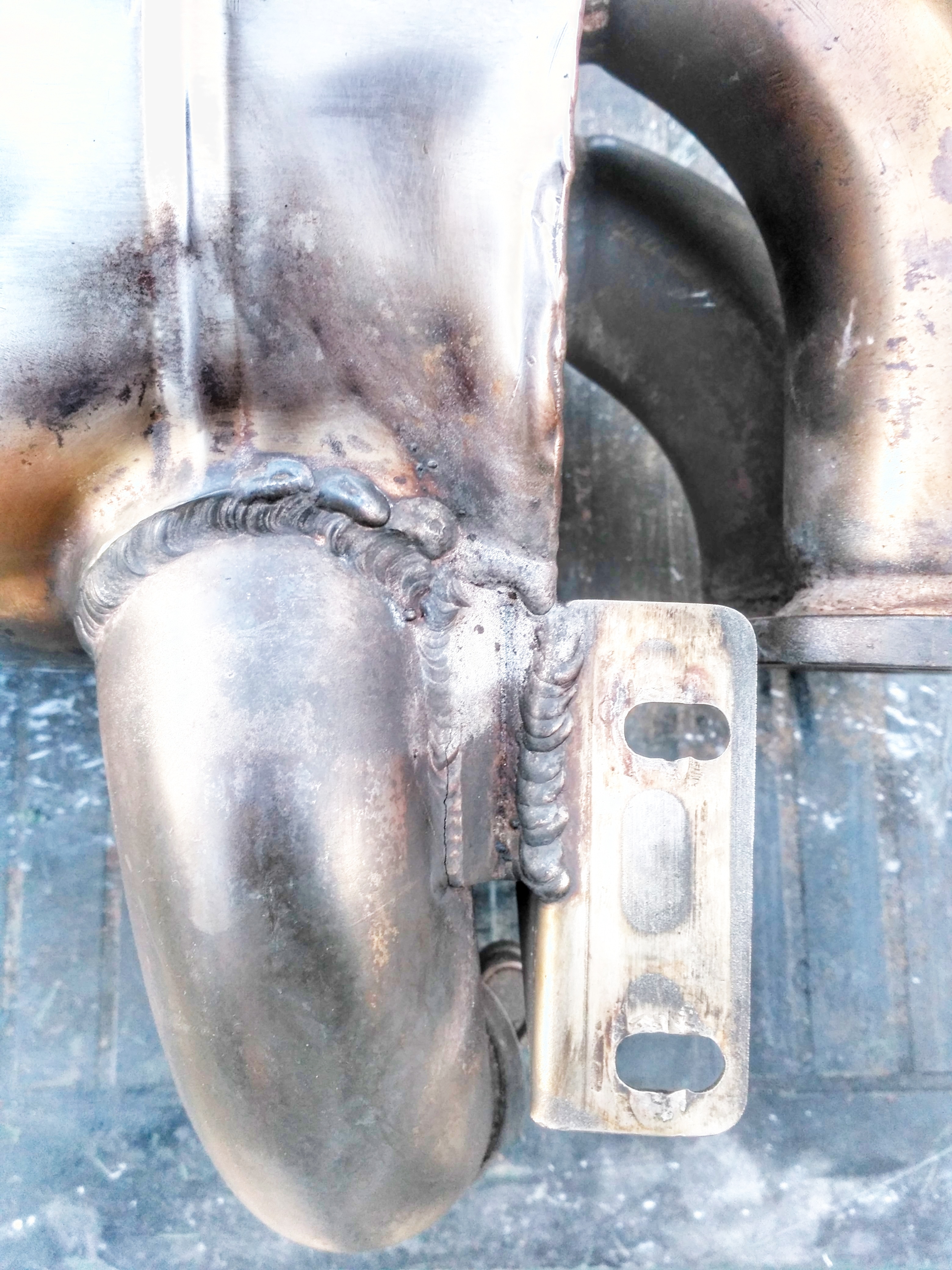

Je ne sais pas si c'est le syndrome d' @Oliv :P, le syndrome bas-varois B) ou tout simplement la dure loi de la mécanique, mais j'ai mon pot Tubi qui se dessoude !! :ph34r:
Le tube de raccordement au catalyseur est victime d'une rupture de la soudure sur 180 degrés.
Tu veux mon avis ?
Alors au niveau du tube, c'est de la soudure pro.
Par contre la soudure de la patte ce n'est certainement pas chez Tubi que ça  a été fait !!!
C'est une soudure de débutant dégueulasse :angry:
Ce genre de truc n'a pas été fait dans les règles de l'art (sûrement T° trop élevée et/ou paramètre du poste inadaptés, voir soudure à l'électrode enrobée alors que l'origine est probablement du TIG) et a provoqué à la longue la fissure que tu vois courir vers le cordon d'origine.
Si tu veux, je te fais un ressuage pour délimiter l'étendue exacte

Voici l'autre côté. Un peu plus joli la soudure de la patte de fixation mais en regardant bien ça commence aussi à céder en partant du bas et cette fois-ci au niveau de la soudure de la patte avec le tube :

Non, pas plus joli, ça a été repris à l'électrode enrobée par un gars qui ne sait pas souder, avec des grosses coulures, on dirait de la colle à chaud ! :lol:
Il faut tout affouiller et reprendre propre au TIG.

C’est pas bien grave juste reprendre les soudures.
bien sûr je ne suis pas soudeur mais je n’entrevois pas de difficulté majeure.;) du coup si tu répares tu vires quand même tes cell 100?
