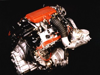

Sur les catalogues 83 et 84, le filtre est noir, à mon avis un Purflux donc....Je n'ai pas de catalogue 85, je n'en ai jamais vu (déjà que le 84 reprend la plupart des infos du 83.... ;))
il y a 12 minutes, TripleBlack® a dit :
Merci :)
il y a 11 minutes, TripleBlack® a dit :
Je ne suis pas sur pour la marque mais pas de doute sur la couleur....
http://auto.ferrari.com/fr_FR/voitures/modeles-anciens/308-gts-quattrovalvole/
Ce sont des photos d'époque....
Effectivement ;) merci bien
