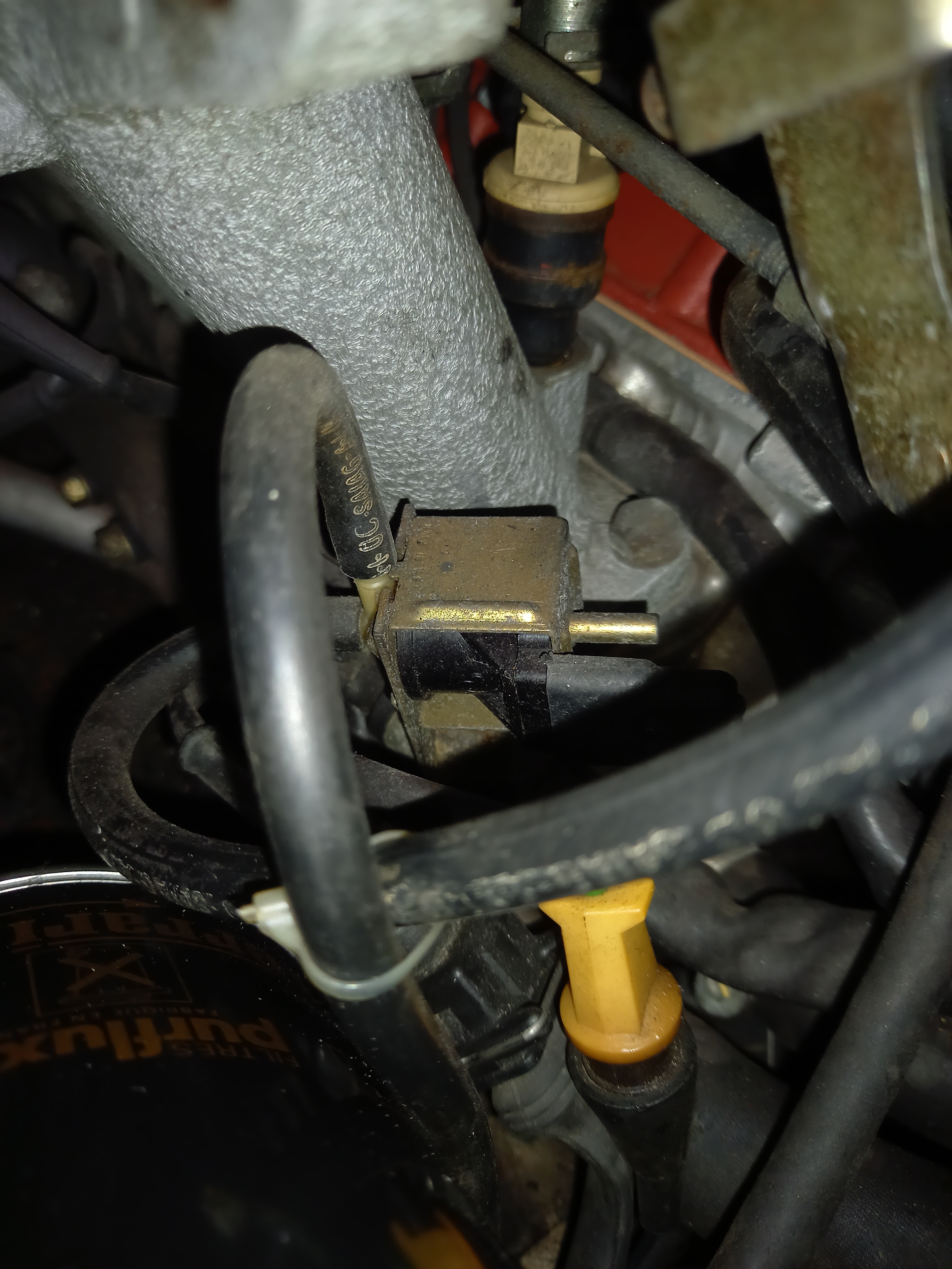

En revanche j'ai un tiroir en partie basse du moteur sut lequel j'ai l'impression qui manque une durite je joins une photo

Le 13/11/2022 à 11:06, Indiadelta a dit :
je ne vois pas de quelle piece tu parles ....celle que tu a mis en photo..voila celle dont je parle. moi c' est une 308????
