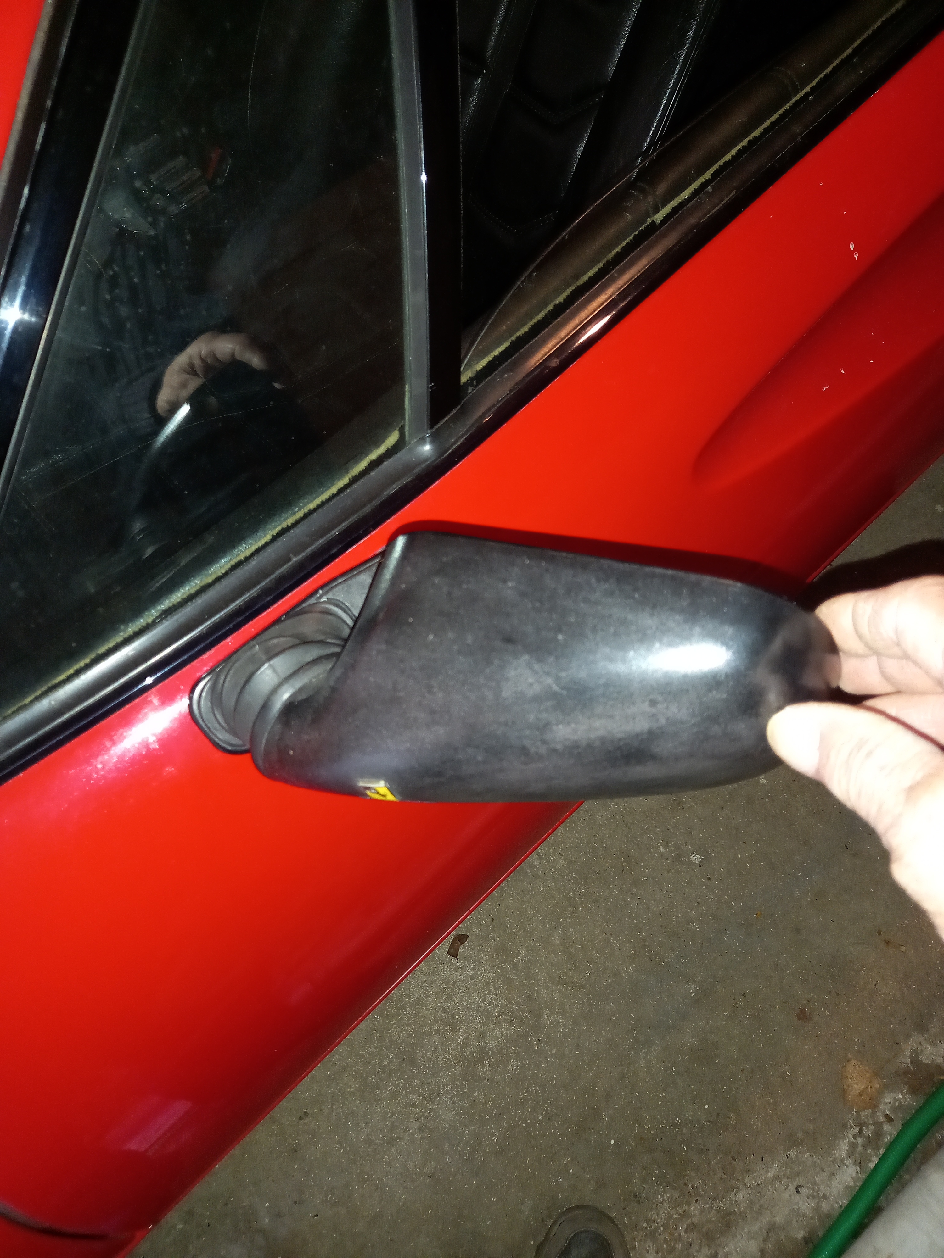

quelqu'un aurait-il une idée de  comment supprimer le jeu sûrement de la rotule qui est sous le caoutchouc. le caoutchouc je ne sais pas comment le démontrer et surtout le remonter sans l'abîmer . si je démonte le rétroviseur de la portière c'est inaccessible par en dessous... là où je tiens le rétroviseur il y a un débattement de 3 à 4 cm...merci

Le joint, côté portière, s'enlève facilement, sur ma 328, il n'est pas collé.
Tu auras accès à une vis, pour resserrer ton rétro.

Il y a 3 heures, Steph 328 a dit :
Je pense qu'il y a un système à rotule à l'intérieur du caoutchouc sauf qu'il est inaccessible des deux côtés. le rétroviseur peut se désolidariser de la portière et il n'y a rien de visible

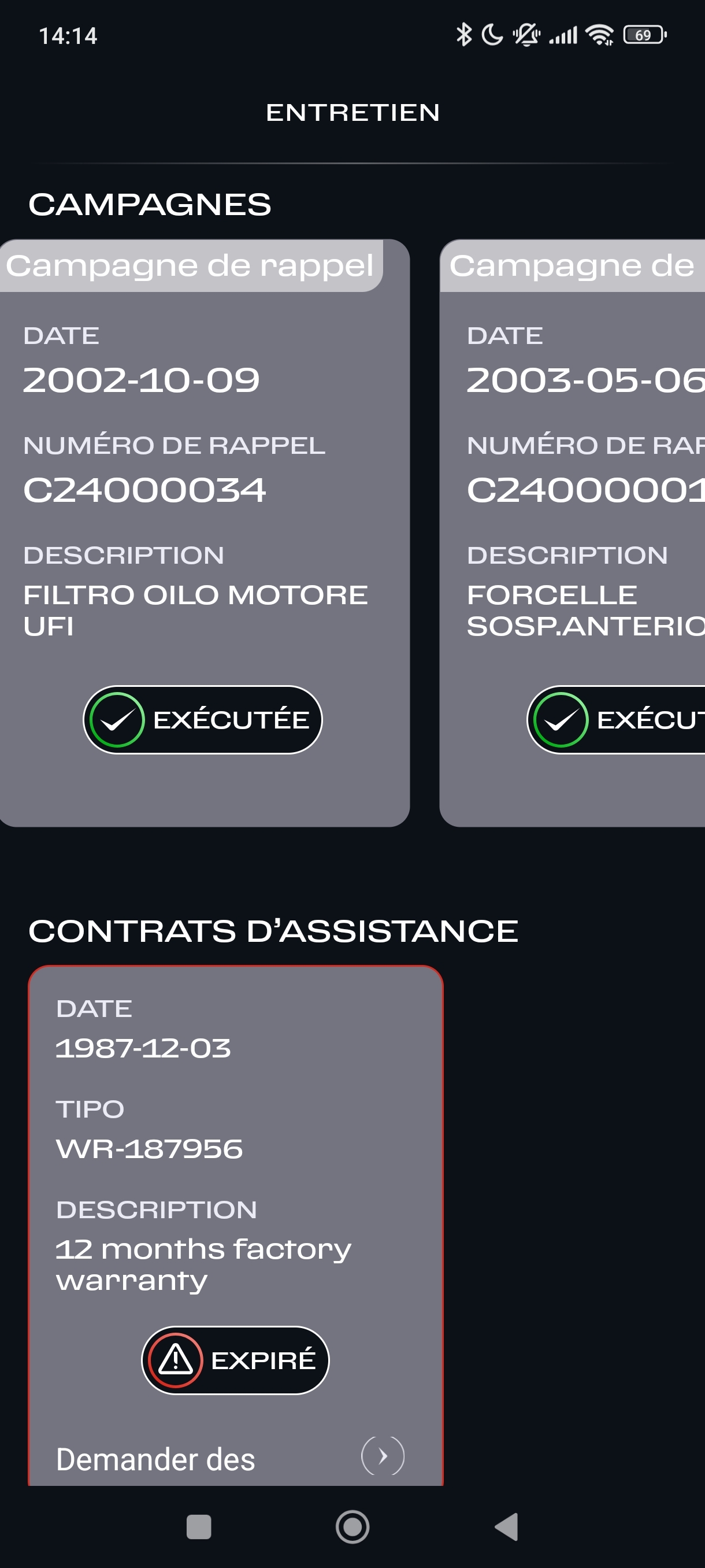

Je voulais pas créer un nouveau sujet mais en me baladant sur l'application My Ferrari j'ai trouvé ça....
Qui peut me dire à quoi ça correspond ?

Il y a 5 heures, gilles3.2-89 a dit :
ça veut dire que la garantie usine de ton auto est expirée 🙂

gilles3.2-89
Merci Yves pour la fin de garantie 🤣🤣🤣
Non ce sont pour les numéros de rappel que j'aurai aimé avoir des infos, car effectivement le filtre à huile, lorsque je commande avec le numéro d'origine, correspond à un filtre de 348.....
Je voulais savoir s'il y a eu un rappel pour "Forcelle sosp anterior...." ????

Il y a 17 heures, gilles3.2-89 a dit :
Service! 😂
Bah visiblement il y en a eu un qui a été fait… à moins que Ferrari s’amuse à inventer des campagnes de rappel et des dates d’exécution… maintenant aucune idée du contenu de l’opération!

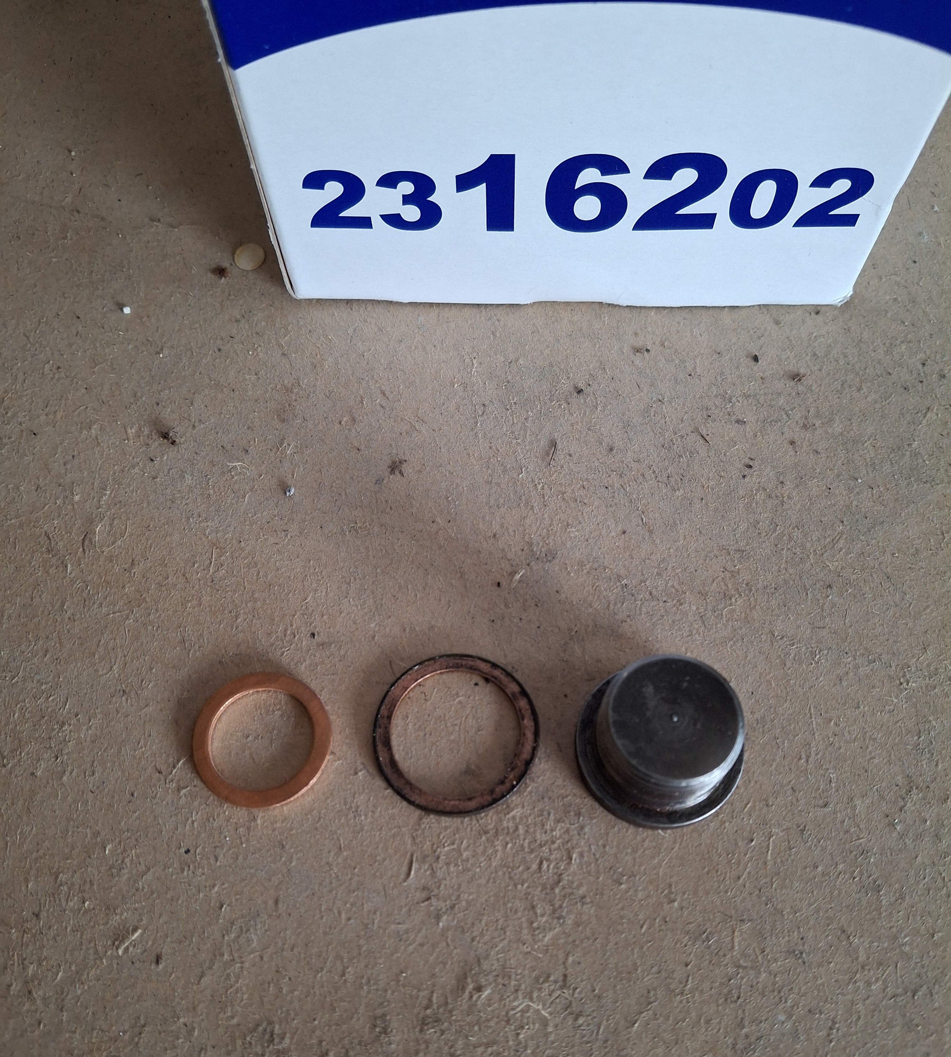

Vidange faites il y a quelques semaines et le UFI pris en concession a été facturé sous la ref F191993. Par contre ils se sont planté avec le joint du bouchon  !
