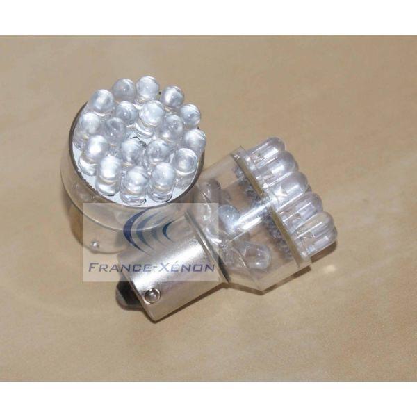

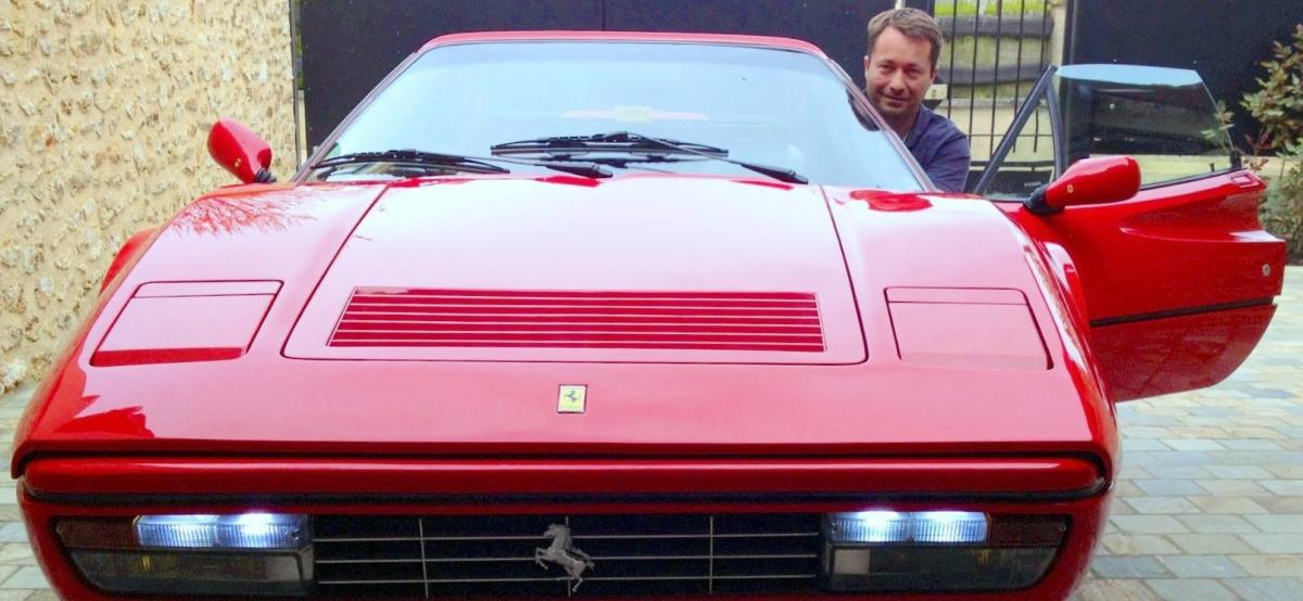

J ai trouve des ampoules led super qui remplace les ampoules des veilleuses
D une luminosité équivalente à 20 w elles permettent d utiliser les feux de position en feux diurne
C est génial et donc ne rajoute pas un truc moche genre feu additionnel sur la voiture

Je les ai trouve sur le site "France xénon"
Un vendeur sérieux
J ai choisi les pw21 ba15s en photo ci jointe
Montage facile et efficacité géniale même en plein soleil
J adore et je vous recommandepost-7932-0-56649600-1402428762_thumb.jp

Sur la 328 aucun soucis pour les leds car pas d ordinateur de surveillance mécanique
Sur les modèles plus récent attention , l ordinateur peut indiquer un message de panne d ampoule et ne pas allumer la led. Dans ce cas il faut ajouter une résistance pour donner une consommation équivalente à une ampoule de 5w
Mais cela vaut le coup
Un vendeur sérieux
Ces leds sont prévues pour remplacer les feux "stop" de 21W, ne sont-elles pas trop puissantes pour rester allumées la nuit en même temps que les feux de croisement?...
A mon avis, ce n'est pas conforme à la réglementation...
Dans ce cas il y a une très bonne solution, diminuer l'intensité des leds lorsque les feux de croisement sont allumés, comme sur les autos actuelles...
http://www.mtk-tuning.com/kit-onoff-50-pour-drl-et-phare-de-jour-399.html
Pas cher et pas compliqué et le tour est joué ! ;)

L'usage des leds en remplacement de lampes à incandescence est fortement déconseillé pour ce qui est de l'éclairage avant.
En effet, au delà de l'intensité lumineuse directe (celle que l'oeil perçoit), il faut considérer la perception de la lumière réfléchie pas les objets éclairés, et là ce n'est plus la même chose...
Les réflecteurs étudiés pour de la lumière à incandescence ne sont pas adaptés aux leds, et si la perception des signaux (feux de direction, stop ou feux arrières) est suffisante quoique plus faible avec des leds, il en est tout autre pour les feux de route et de croisement.
On peut aussi commander, à l'aide d'un relais, l'allumage des leds avec le contact sans allumer les feux arrière, et leur extinction avec les feux de route ou de croisement.
Et le tour est joué !
