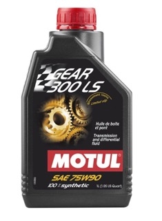

J'utilise celle-ci... par contre bien prendre la version LS (limited slip) car on a un diff autobloquant.
A froid, c'est raide... a chaud, c'est nickel
Prévoir environ 100€ pour les 5 litres. Mais est-ce sur l'huile de BV que l'on fera des économies ou que l'on dépassera le budget alloué !!! 🙄

Les huiles avec additifs pour différentiels à glissement limité sont à éviter sur ces bv car ils abîment les synchros Ferrari.

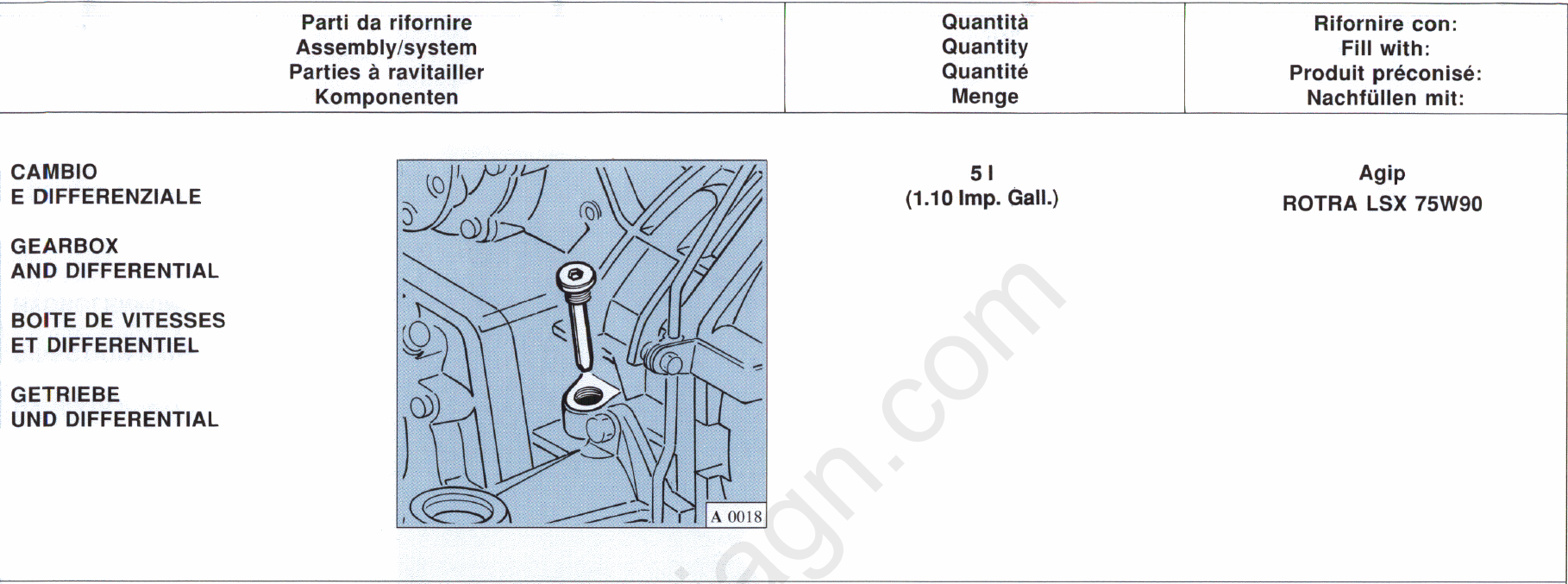

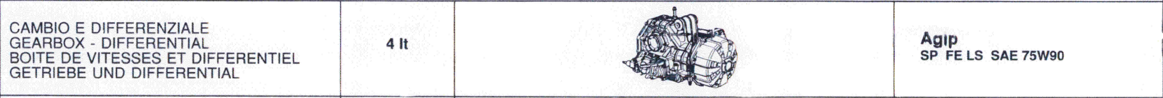

Je cherche une huile qui améliore le passage des vitesses à froid. Je vais continuer à regarder mais je pense passer sur la Redline MT-90
Dans le manuel il est spécifié une huile AGIP :
Toscano
Franchement, il ne faut vraiment pas être à 50 balles près quand on roule dans ces autos... 😅... Tes synchros te remercieront.
David 84
il y a 25 minutes, Jackxs a dit :
La même que ma Motul, une 75w90 LS... mais là, c'est une Agip, le contrat Ferrari des années 80-90, avant qu'ils partent chez Shell
Mais d'après @Toscano qui s'appuie sur un imminent spécialiste américain, ce sont des huiles à éviter.

Pour les boîtes de F355 et donc je suppose aussi de 348, il y a d'une part cette idée où il semble préférable d'éviter les huiles prévues pour différentiel à glissement limité à cause des additifs nécessaires à son bon fonctionnement mais qui pour je ne sais quelle raison semblent néfastes aux synchros Ferrari, et d'autre part le fait que Ferrari a officiellement recommandé une huile GL5 (pour engrenages hypoïdes) alors que d'après le même Brian Crall, l'huile GL5 officielle utilisée au début du trophée Challenge a causé de nombreux pb de boîte. Le truc c'est qu'il n'y a pas d'engrenages de type hypoïdes dans les boîtes de 348/F355 et ces boîtes fonctionnent bien mieux avec de la GL4 comme la Redline MT-90 ou équivalent.
Pour les boîtes à engrenages hypoïdes comme sur ma 550 il faut bien de la GL5, mais là encore de préférence sans additif pour autobloquant, comme par exemple la Redline 75W90 NS.
Alors je ne sais pas précisément quel était le type de GL5 apparemment recommandée au départ pour la F355 et qui a posé des pb en usage intensif mais dans le manuel de la mienne (datant de janvier 1996), il se trouve que l'Agip Rotra LSX 75W90 indiquée est à la fois une GL4 et GL5 (de même que la Shell Spirax ATE 75W90 que j'ai mise dans ma 550 et qui me semble très bien)... donc je crois qu'il faut juste éviter de mettre de la "pure" GL5 dans une boîte de 348/F355 comme la Motul Gear 300 LS, et au mieux de choisir une "pure" GL4 comme la Redline MT-90, ou équivalent.
Je suis un grand fan de la Motul Gear 300 LS pourtant car j'estime qu'il n'y a pas mieux pour par exemple une boîte-pont de Porsche, et c'est tête baissée que j'en avais mis dans mes 550 et F355, mais non, dans une Ferrari de cette époque ça ne va pas, en tout cas pas dans les miennes. Les synchros Ferrari sont semble-t-il bien plus délicats que les synchros allemands, surtout à froid.
J'ai la même préconisation dans le manuel de la F355 que j'ai récupéré en PDF.
J'avais pas fait attention aux normes GL4 et GL5 ... je vais demander à ChatGPT tiens !
Je vous tiens au courant du résultat de mes recherches
