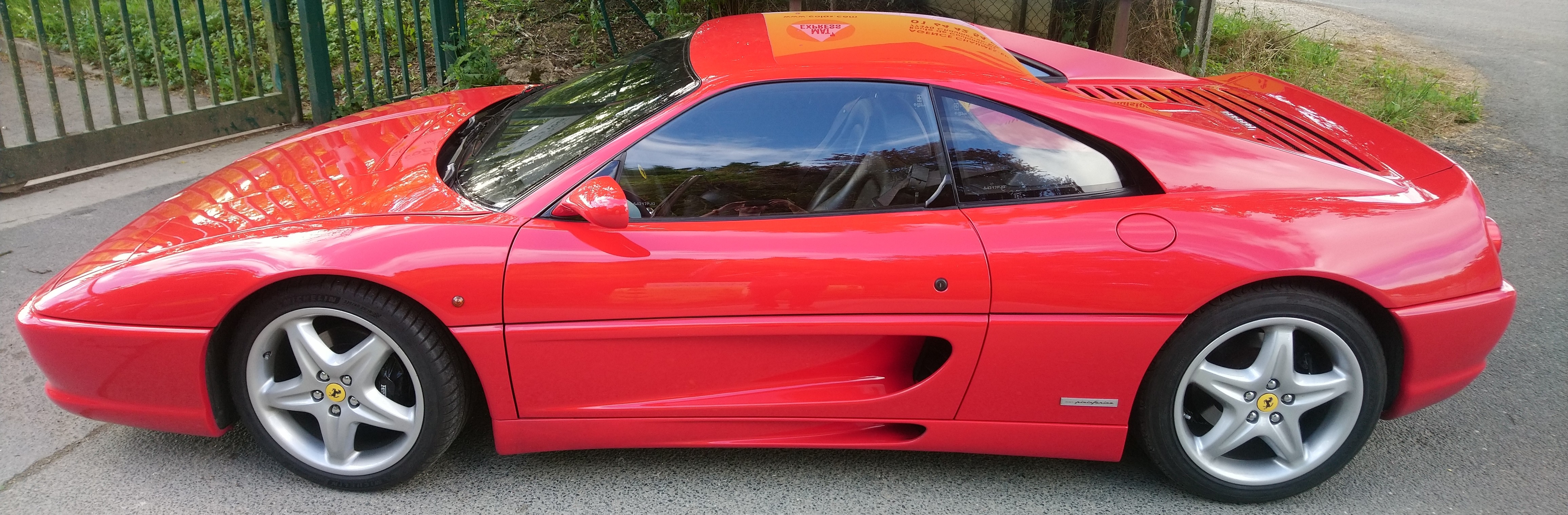

Ce n'est pas la couleur la plus originale, mais le grand angle de l'appareil donne des proportions sympas de cet angle...
Il y a 13 heures, Toscano a dit :
Je partage ton point de vue ✌️

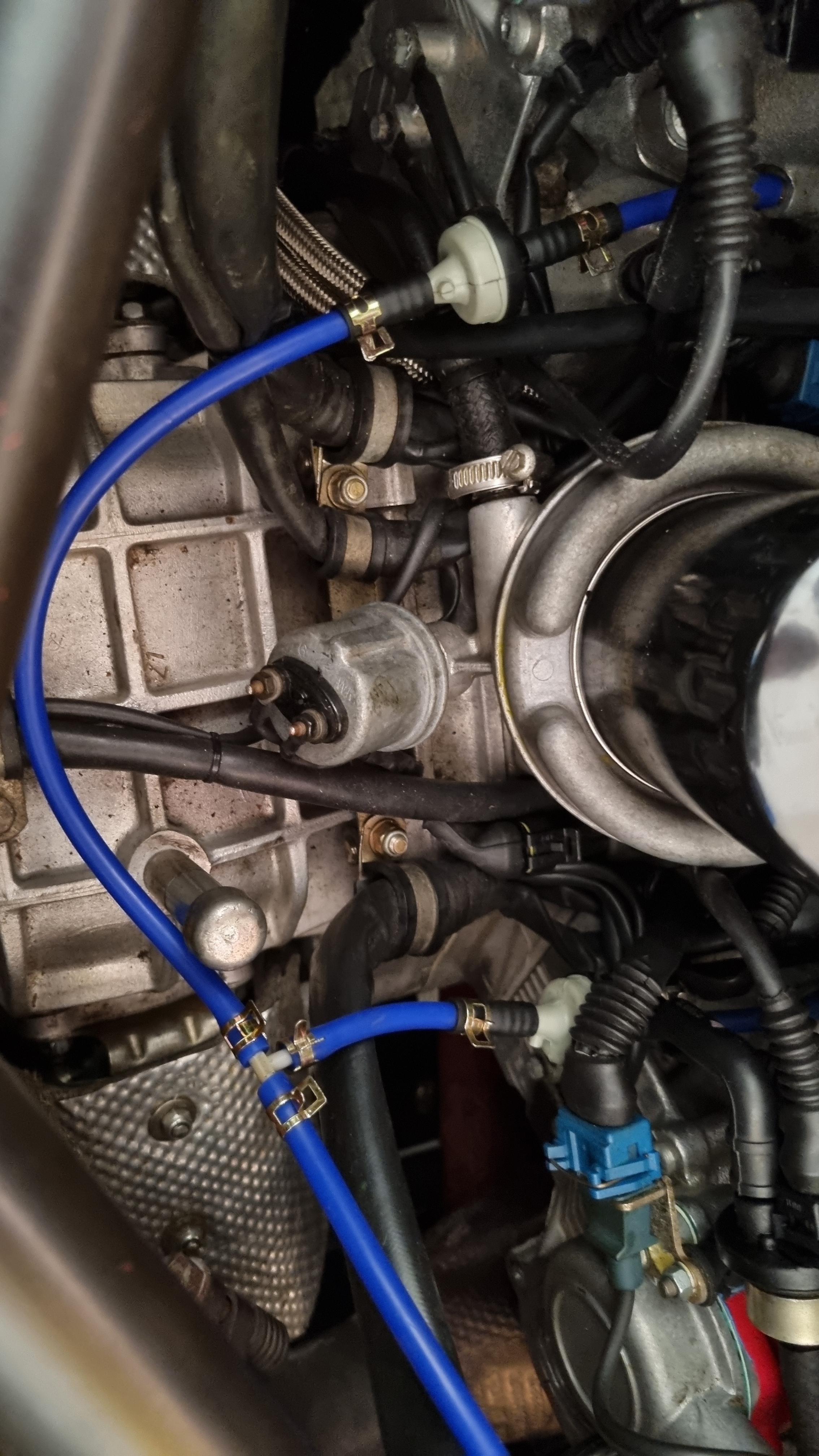

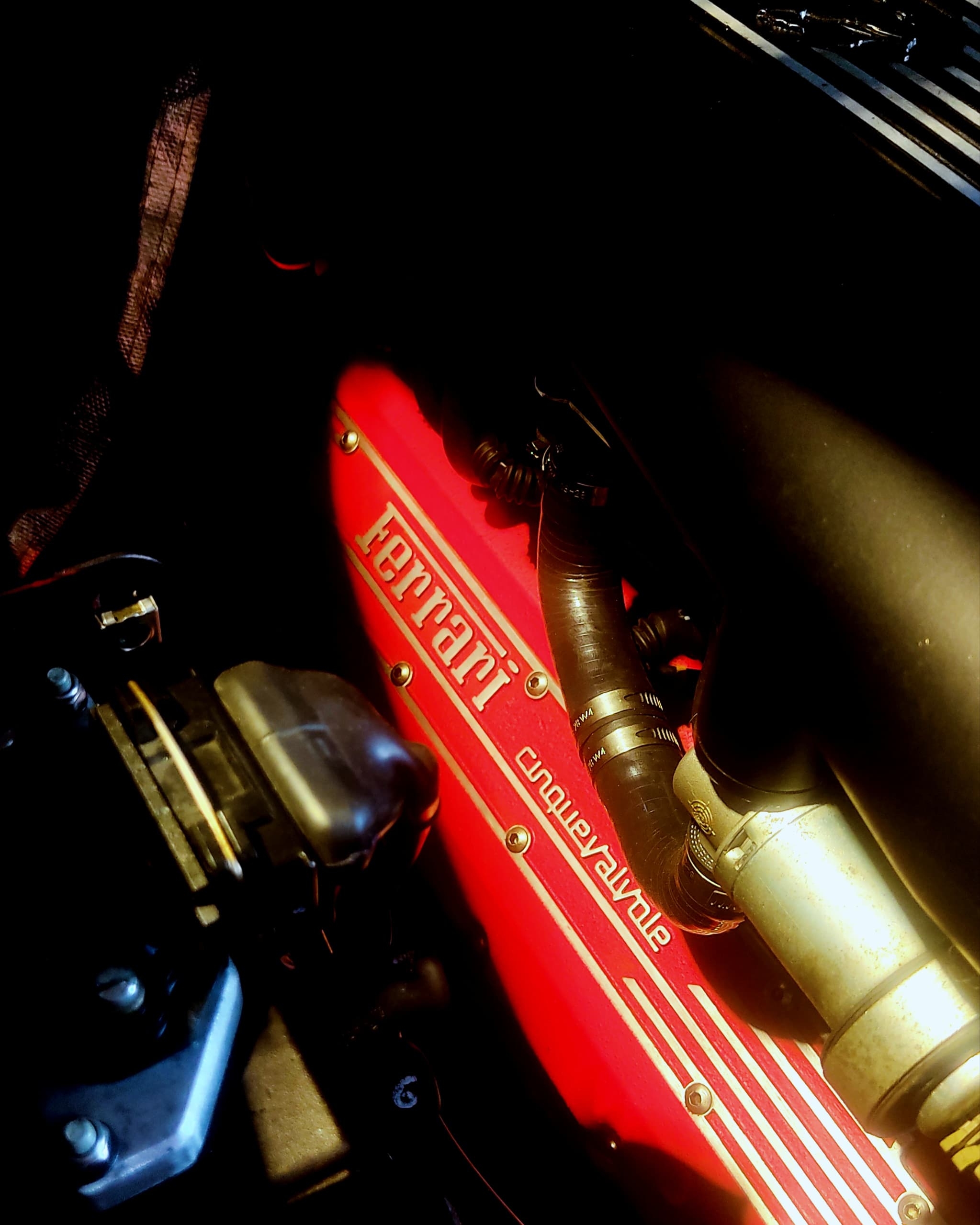

Ma récente photo du moteur de @LeMans65 🏁
  • Like 3
Toscano
Magnifique... c'est tellement propre que c'est à se démonter si l'auto roule! 🙂
LeMans65
Il y a 1 heure, Toscano a dit :
Et oui, elle roule ! Elle sort de GR et grâce à ton post sur le problème de clapet de non retour du circuit de vide, Elle roule avec d'autant plus de bonheur. Merci pour ces conseils !

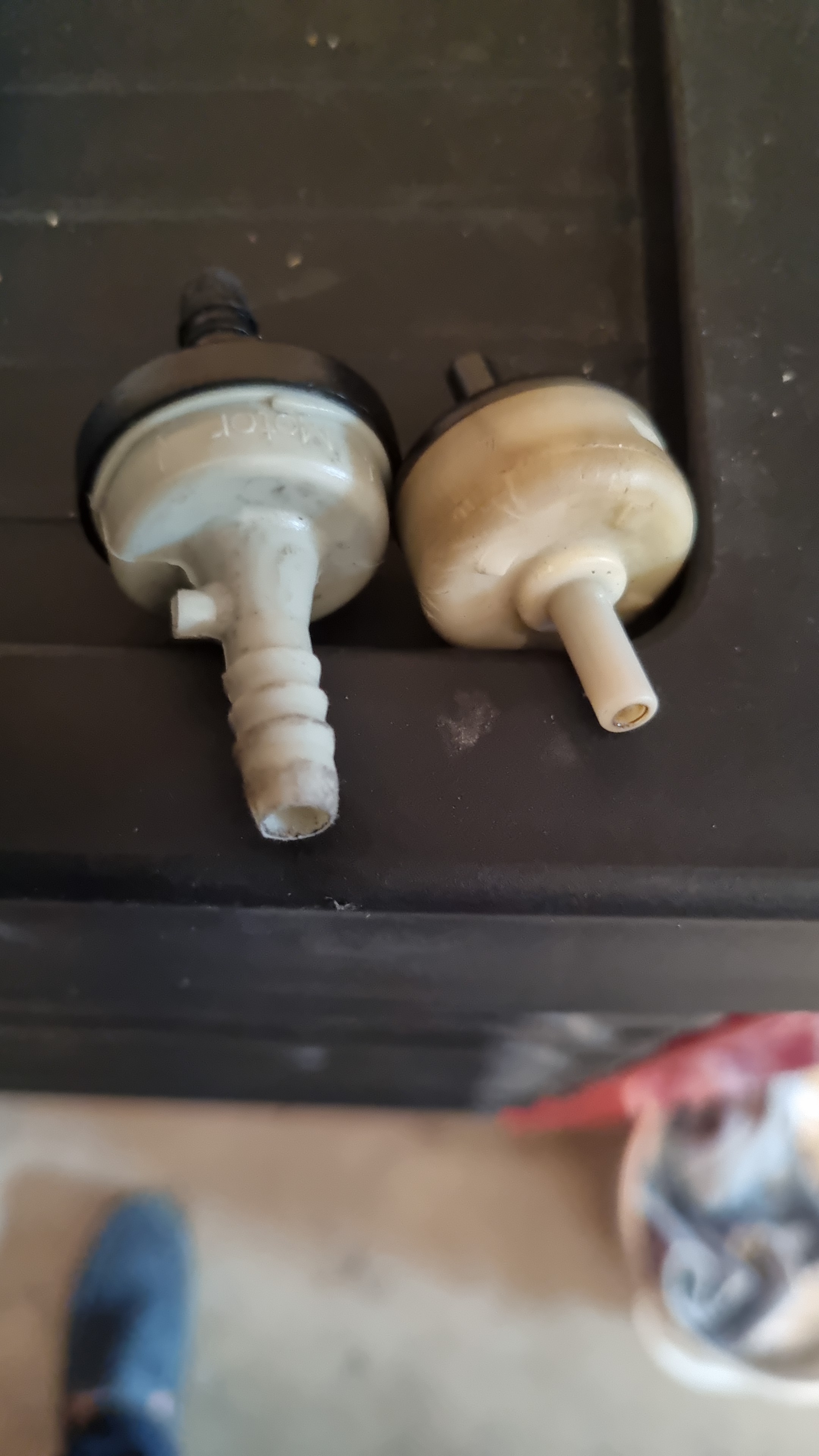

Oula je ne sais plus trop, c'est un post de @Toscano, qui fait état d'un problème d'ouverture de soupape d'échappement provoqué par un CNR du circuit de vide HS. Une pièce à deux balles qui empêche ton moteur de respirer à pleins poumons !

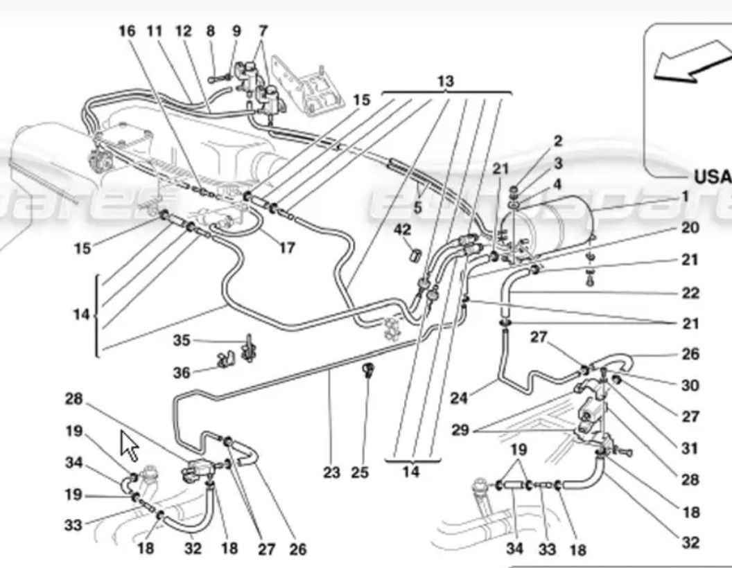

Voici :
LeMans65
Il y a 10 heures, fanaoldies a dit :
Pour info la 360 partage t-elle ce montage ?
Je ne sais pas mais à mon avis @tifosi101sera en mesure de te répondre. Ce que je sais c'est que sur la sienne c'est ouvert 100% du temps donc pas besoin de cet artifice.
Voilà le circuit sur la mienne (j'ai changé les durites pour du silicone bleu)

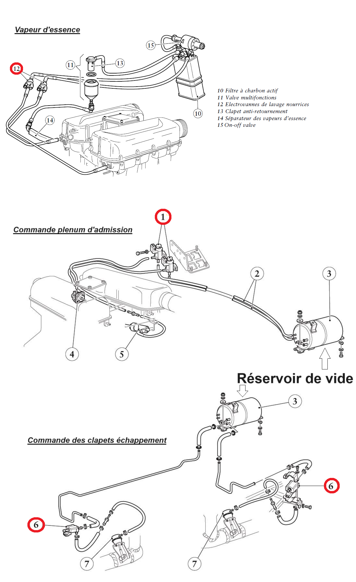

Il y a 11 heures, fanaoldies a dit :
La 360 n'a pas de ce type de clapet de non retour à ma connaissance.
Mais il y a des clapets "commandés électriquement" en ouverture, appelés "Solenoid Valve"
Ils peuvent donc être défaillants dans le sens où ils pourraient fuir comme le CNR de la F355.
J'ai identifié les circuits qui possèdent ces "Solenoid Valve" (entourés en rouge), de 3 types différents :
Je pense que tu le sais déjà mais les colliers sont superflus car il n'y aura jamais de pression dans ces durites, le moteur n'étant pas suralimenté.
Toscano

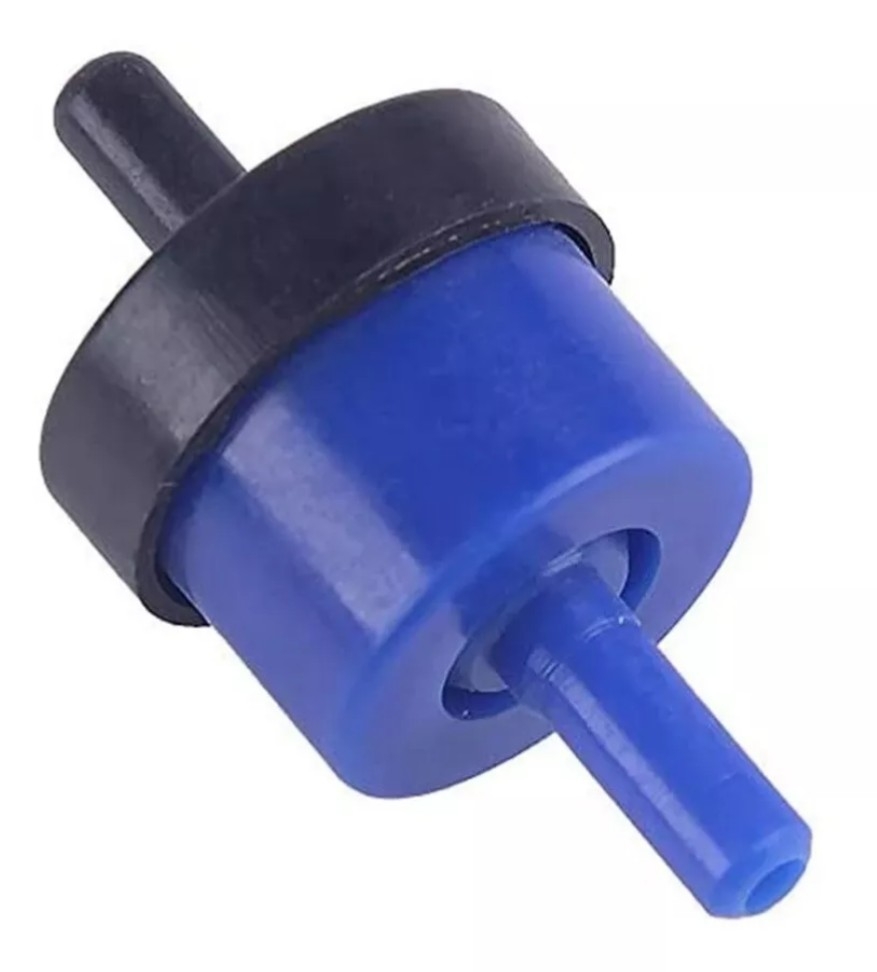

Sur la 360 il y a aussi des clapets anti retour qui servent à alimenter le réservoir de dépression mais apparemment ils ne se détaillent pas :
Je parie que ce sont exactement les mêmes que ceux de F355.
Les solénoïdes #1 sur ton éclaté servent à contrôler l'effet de charge dans l'admission, d'une part via le papillon central entre les 2 plenums (contrôlé par la soupape #4), d'autre part via les 8 papillons supplémentaires présents dans les 2 plenums, contrôlés par l'actionneur #5.

LeMans65
il y a une heure, Toscano a dit :
Oui mais j'ai dû faire une adaptation de taille de durites car les CNR que j'ai acheté n'avaient pas le même diamètre que la durite de vide (jonction bleu/noir). Et puis j'ai trouvé que ça faisait plus beau ;-) !
Toscano
Avec des clapets VAG tu avais directement le bon diamètre, et déjà en bleu 😉
Bref, du moment que ça marche...

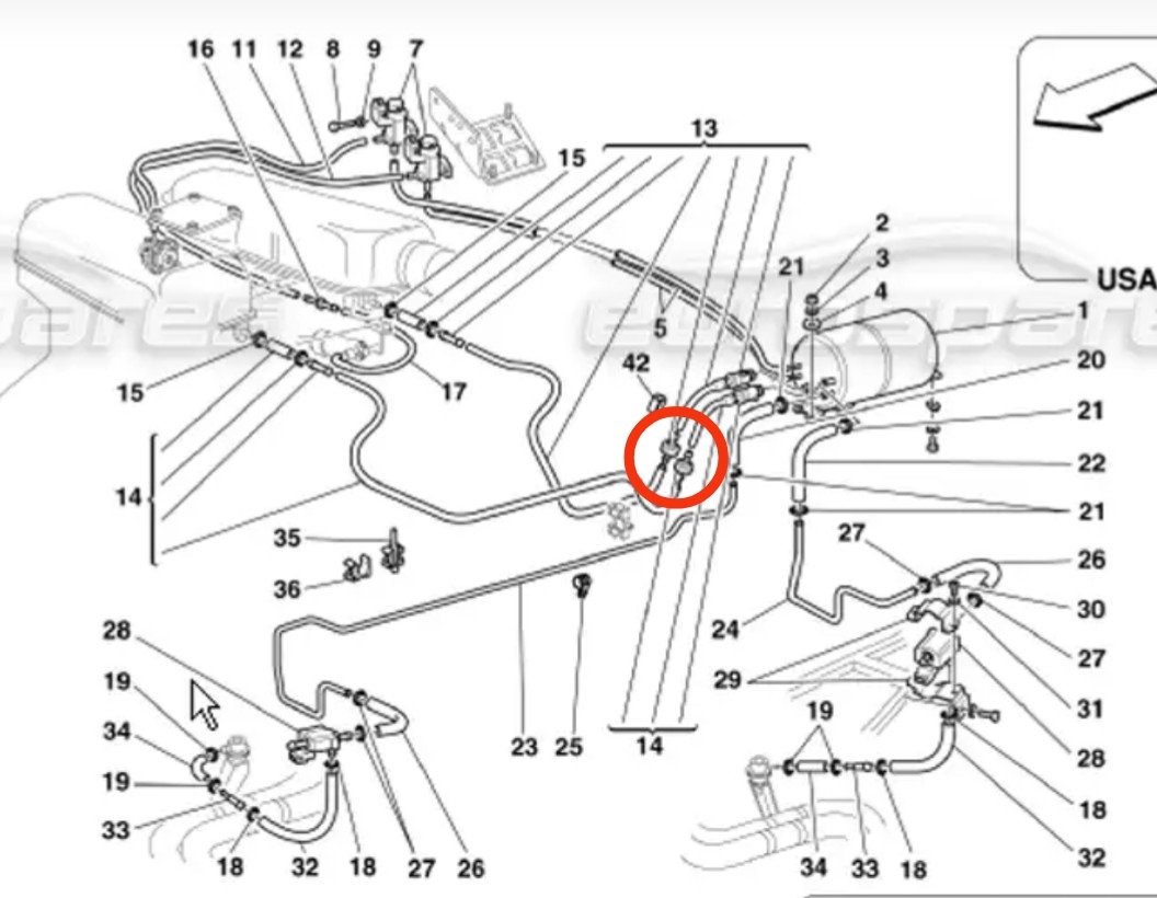

Bien vu @Toscano 👍
Ils apparaissent sur cet éclaté. Je les ai entourés en rouge. Et très certainement les mêmes que sur F355.
