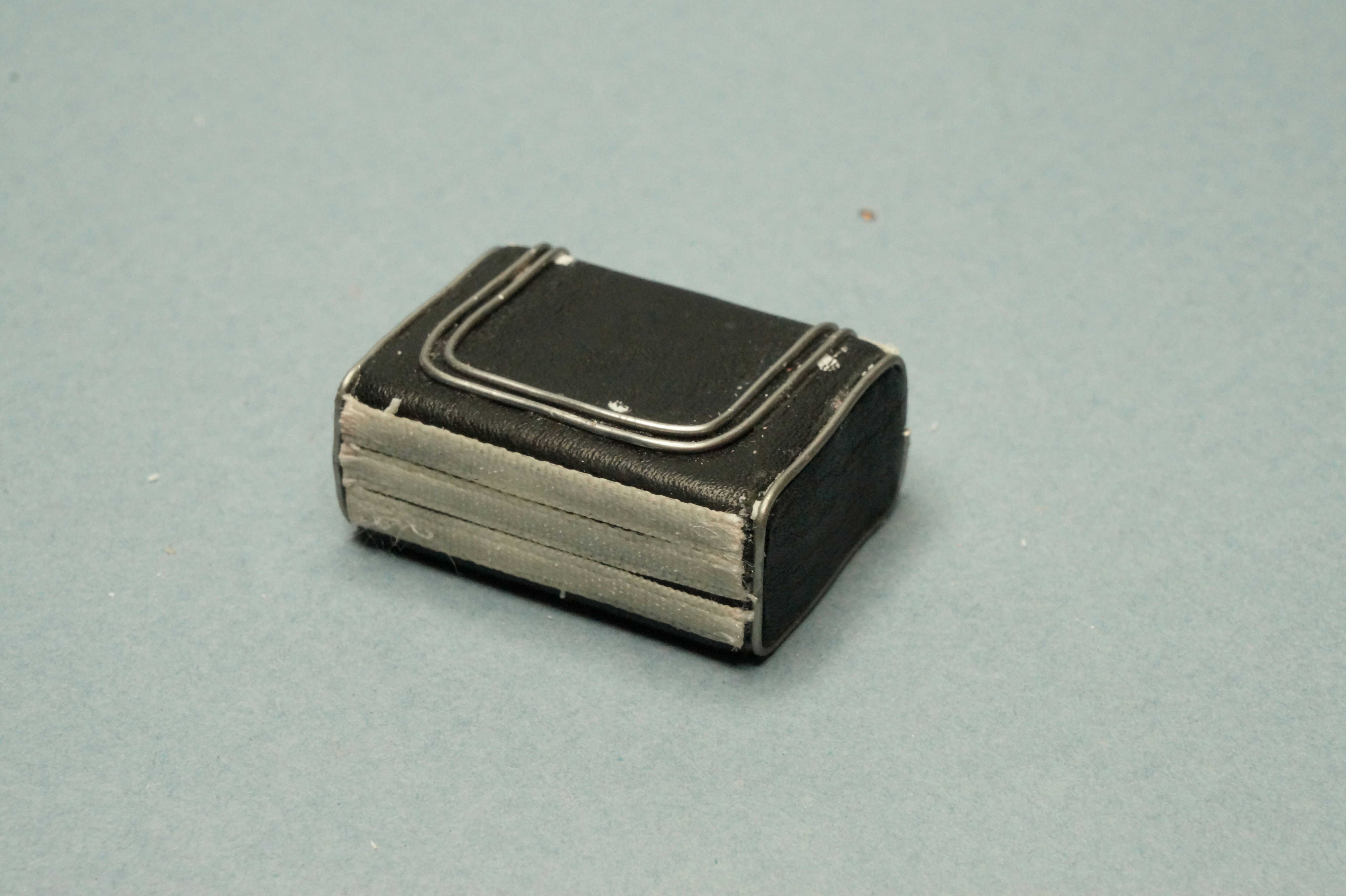

il y a 12 minutes, Oliv a dit :
Mais comment tu fais a fabriquer des accessoires?

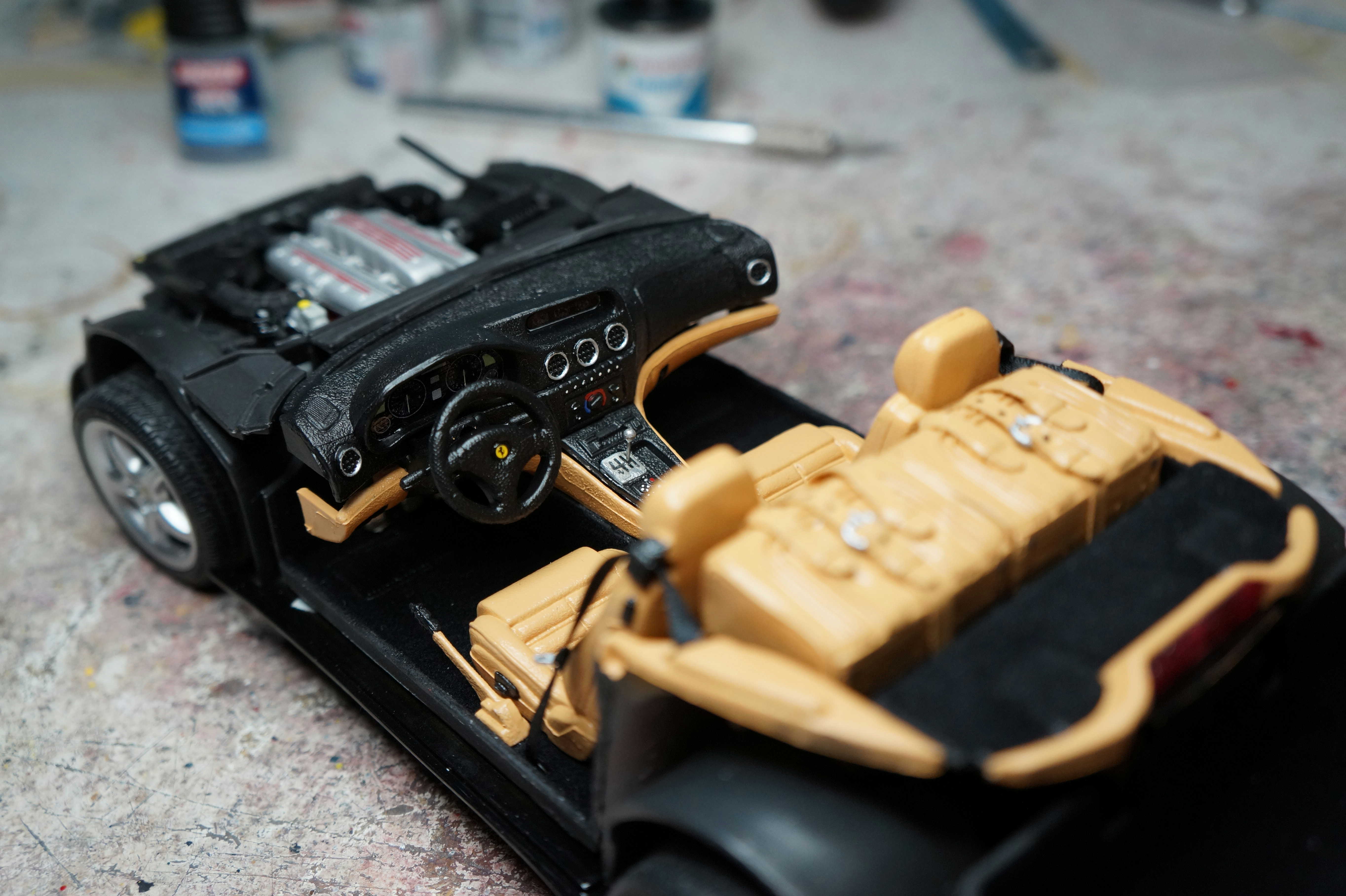

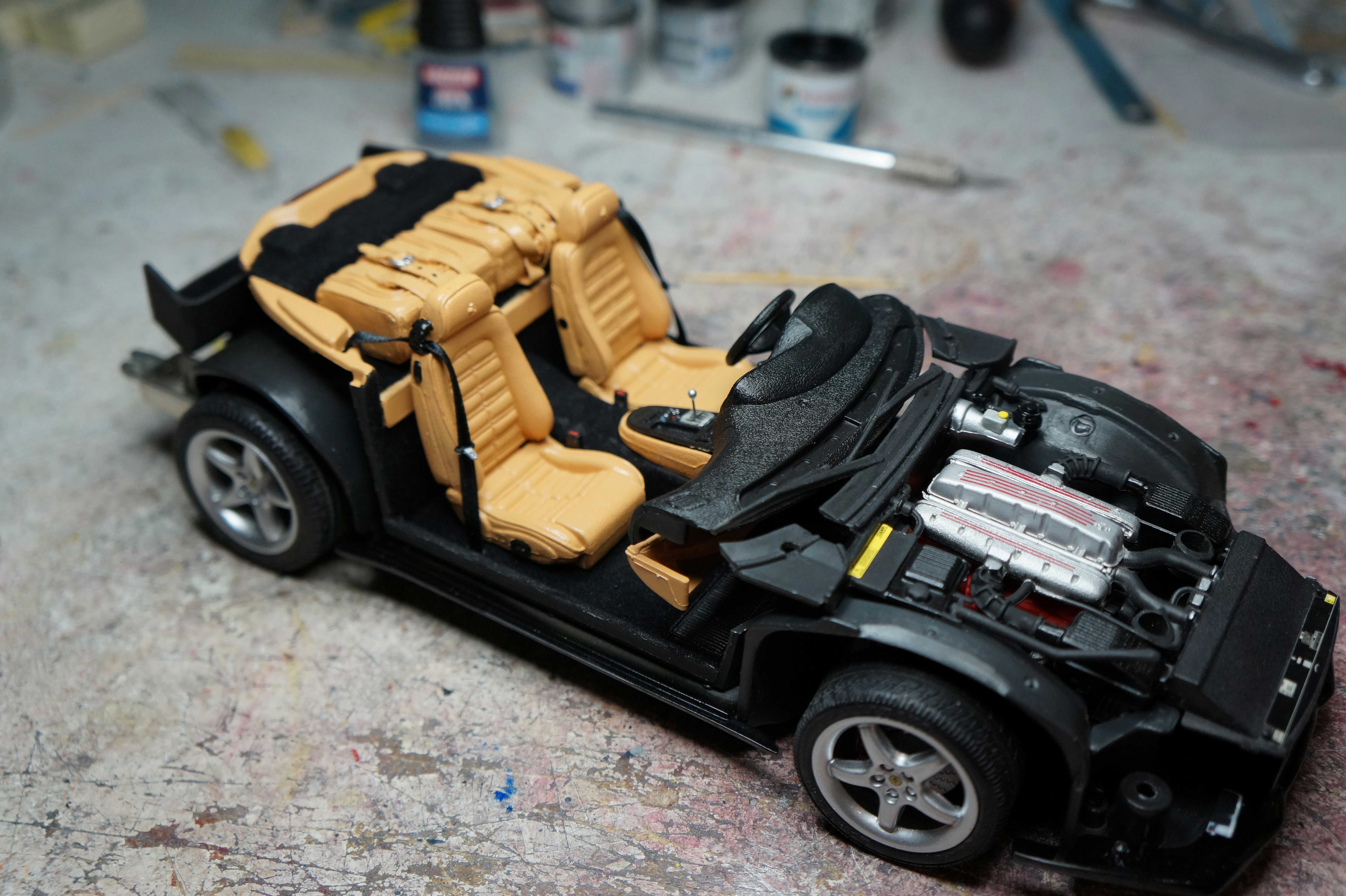

pour le cas des valises, en examinent les photos sous tous les angles pour avoir une idée des proportion (d'où l'importance de me fournire un dossier photos le plus détaillé possible)
puis prise de mesures sur la miniature et de là j'ai découpé un bout de plastic
je l'ai ensuite habillé d'une chute de cuir et collé quelques bout de fil pour simuler les contours des coutures
et voilà le prototype terminé
ensuite réalisation d'un moule en silicone pour refaire des pièces en résine
reste plus qu'a couper quelques lanières de cuir fin pour les sangles et de tout assembler
un bon coup de peinture la dessus et le tour est joué ;)
pour d'autres accessoires, c'est au cas par cas au grès de mon imagination :)

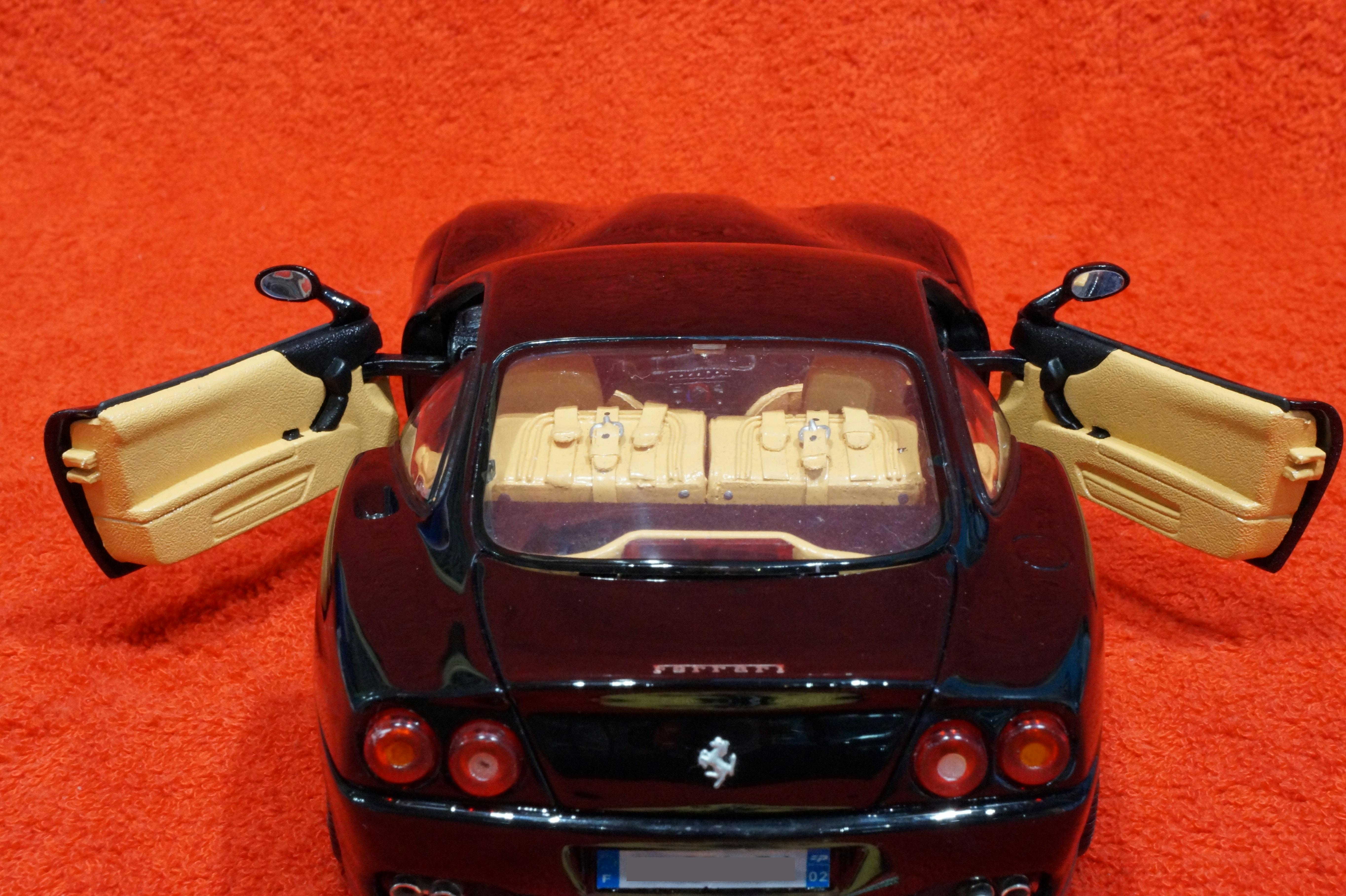

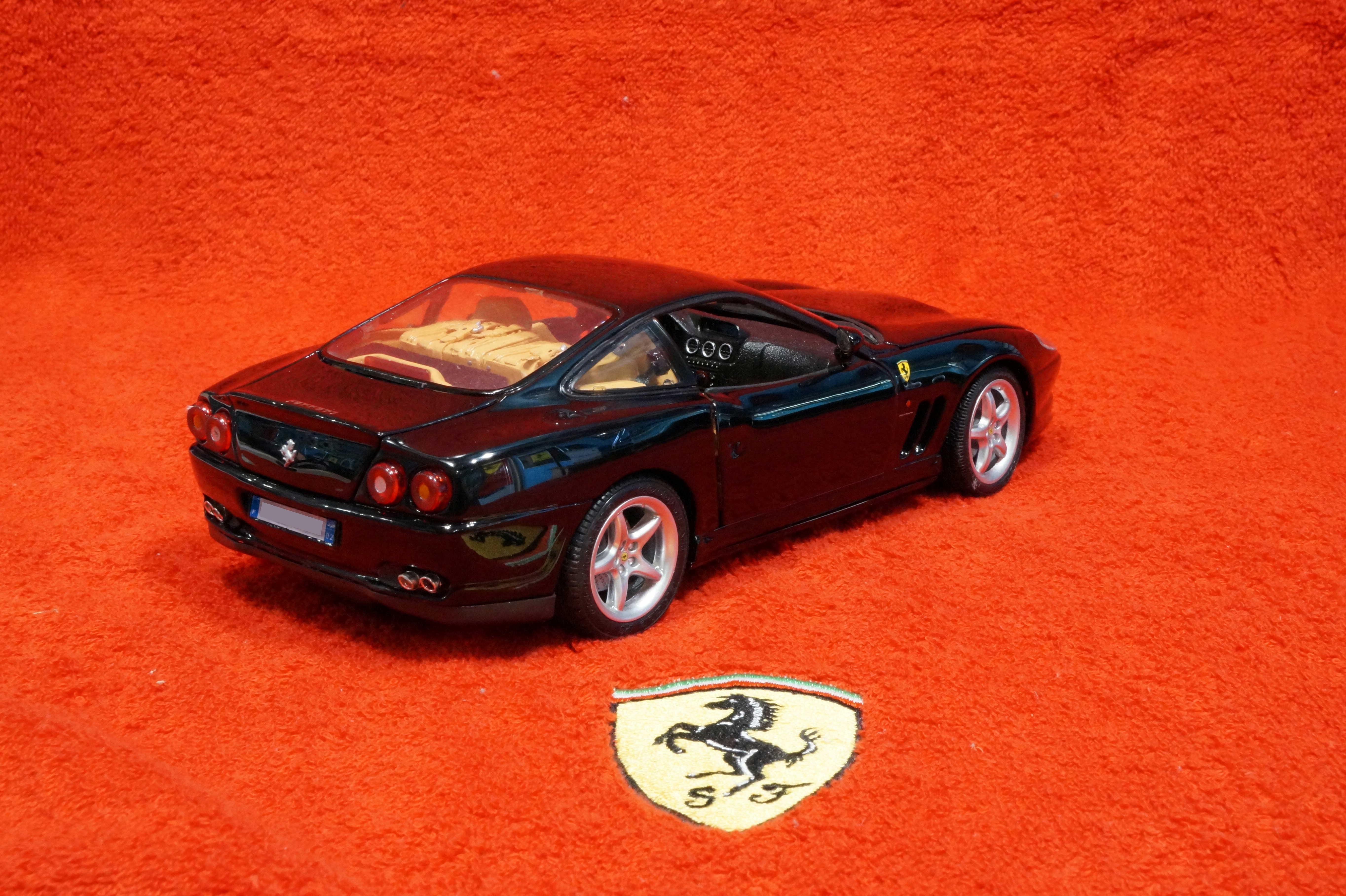

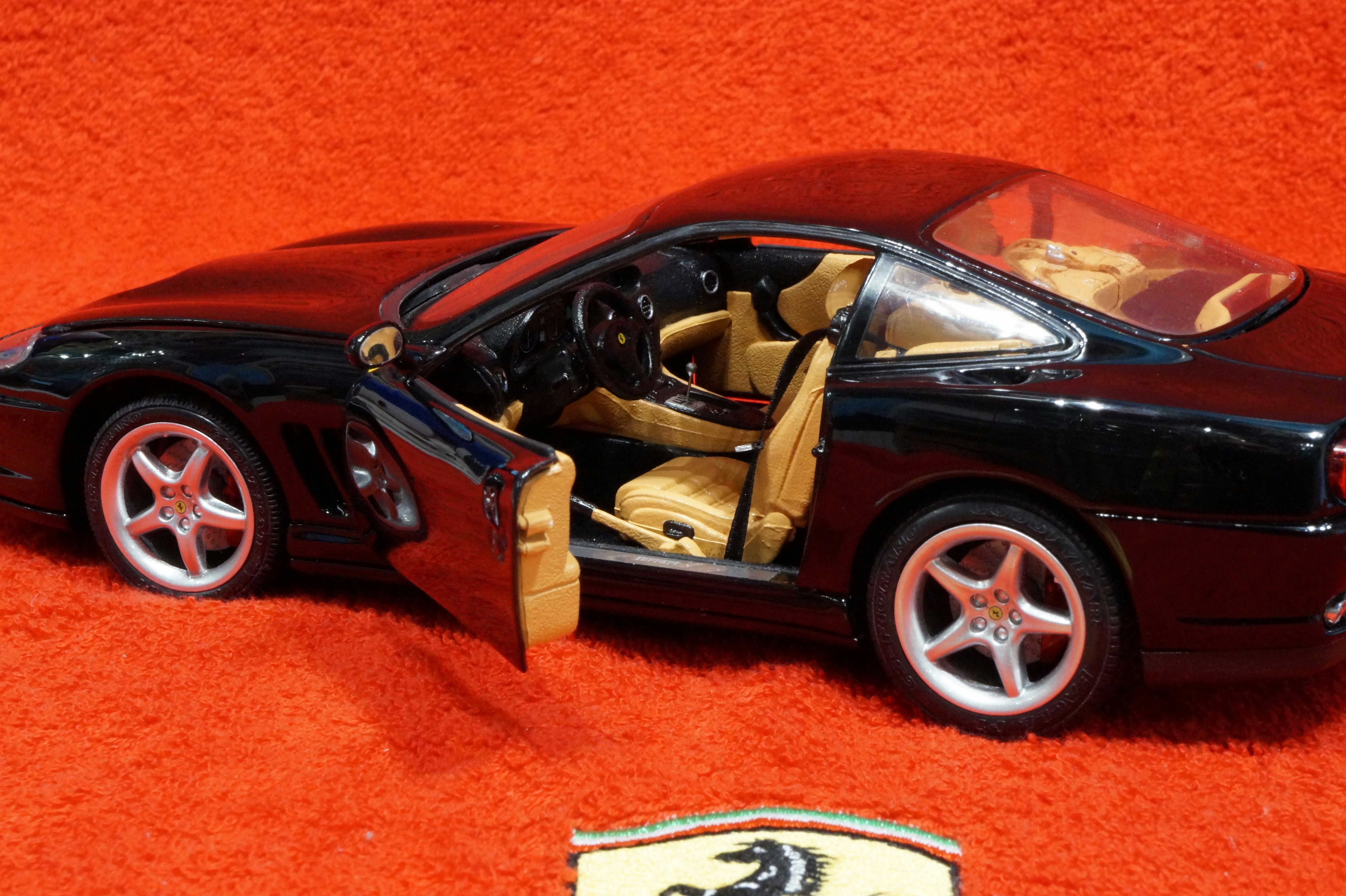

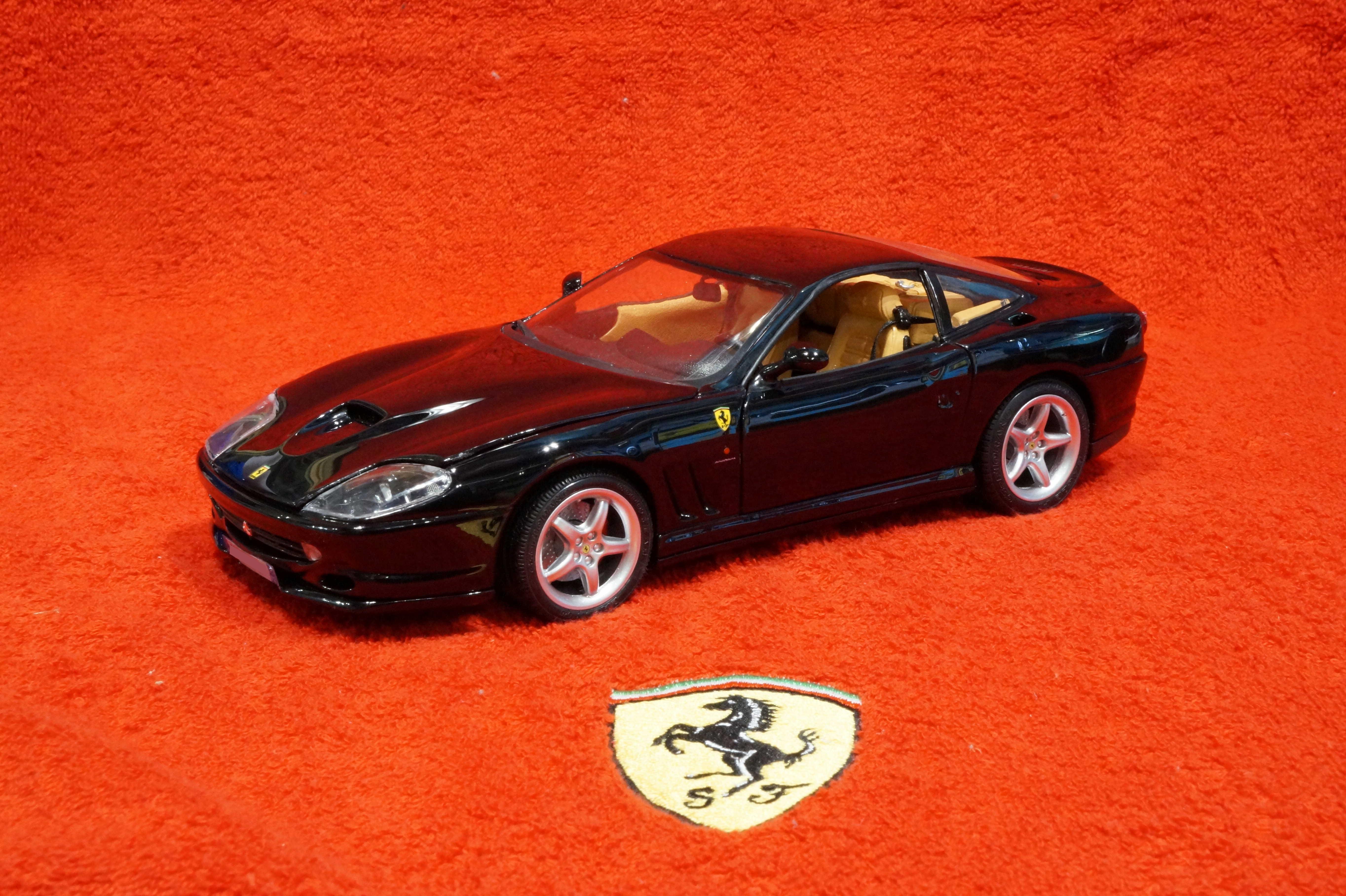

et voilà ma p'tite dernière: la noiraude :P
cette teinte noire va à merveille à la maranello, tout à fait dans le style GT (par contre l’entretien pour que ça brille :angry:
je ferais plus de photos studio plus tard, mais je n'ai pas pu résister à l'envie de vous la présenter tout juste sortie de l'atelier :D
