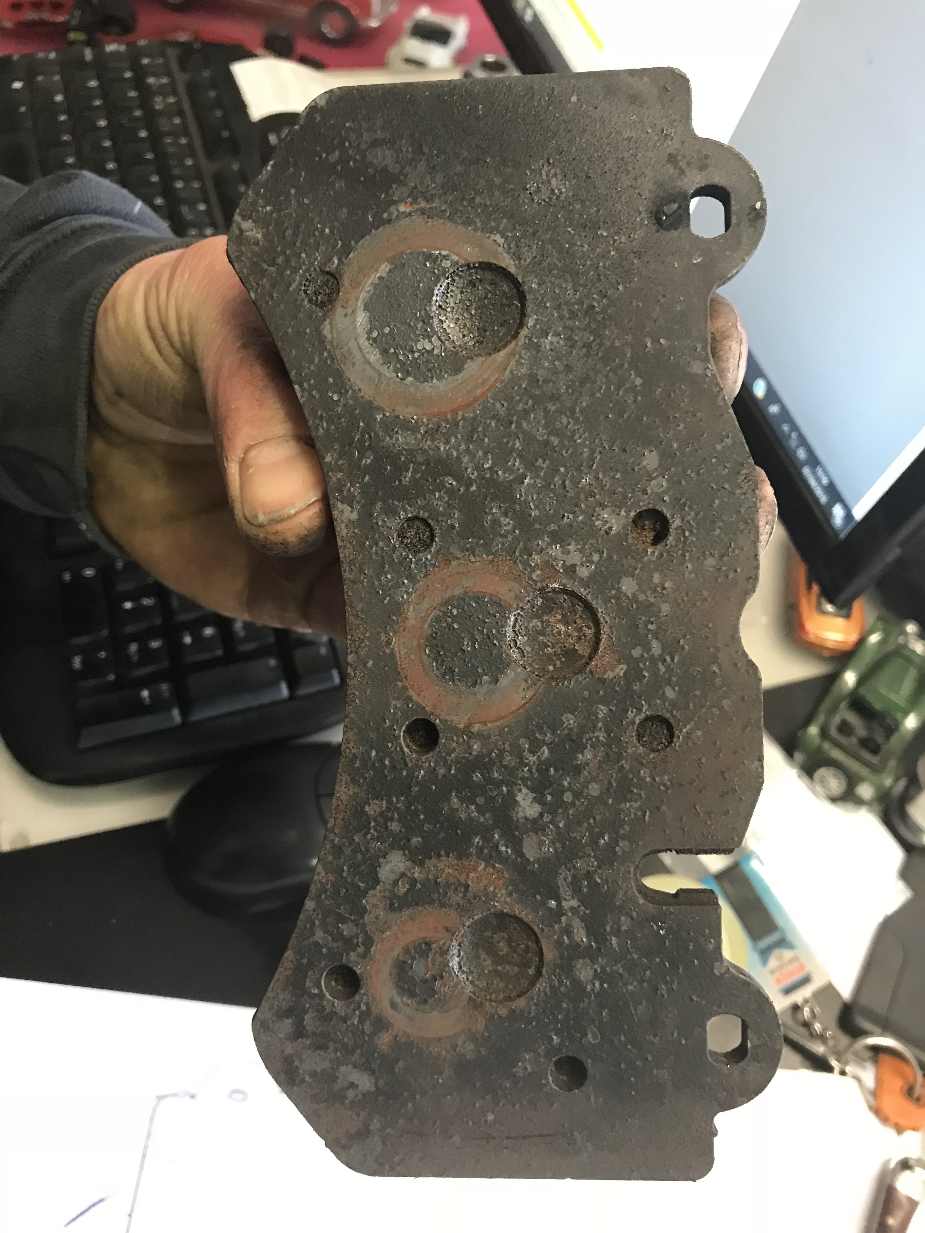

Oui satisfait mais pas longtemps. Je t’explique, le problème est simple, le kit acier qu’ils vendent doit certainement etre bien, mais pas pour les porcs comme moi, qui tapent dedans.
Pourquoi ?
Le diamètre de l’ensemble,  (bol plus piste ) soit le disque, est strictement identique, CCM ou Acier. Mais voila, par contre, le bol du CCM est plus petit en diamètre, donc la piste du CCM ( qui forme la surface ou va poser la plaquette) est plus grande de facilement 1 cm. Ça veut dire que les plaquettes du kit acier sont plus petites en hauteur puisque le bol du disque acier a un diamètre plus gros, de ce fait la puste est plus petite. Jusque la c’est pas trop grave.
Le probleme c’est que l’etrier ne bouge pas de sa position, il est fixe, on ne le decale pas. Ce qui veut dire que lorsqu’on rentre le disque acier dans l’etrier, vu que la piste est plus petite, les pistons qui vont appuyer sur la plaquette ne sont plus centrés au milieu de cette meme plaquettes, mais décalés d’un bon centimètre. Ça a pour conséquence de mal la plaquer, voir légèrement en biais/travers, ce qui pour des freinages classiques est largement suffisant, mais pas pour de l’endurance ou lors de tres gros freinage à haute vitesse ou ça se met à légèrement trembler, et perd de l’efficacité.
Voici l’emplacement des pistons sur la plaquette acier ci dessous, le décalage / décentrage est flagrant.
Pourquoi ?
Merci  de cette réponse on ne peut plus précise, je comprends ton choix de revenir a l'origine.;)

Quand même énervé que ces disque girodisc ne soient pas mieux pensé, j’ai envie de leur demander un remboursement, mais je pense que c’est peine perdue
pas loin de 6000€ jeté à la poubelle
Tu ne risques pas grand chose a demander pour cause de mauvaise conception, tu as la preuve....
