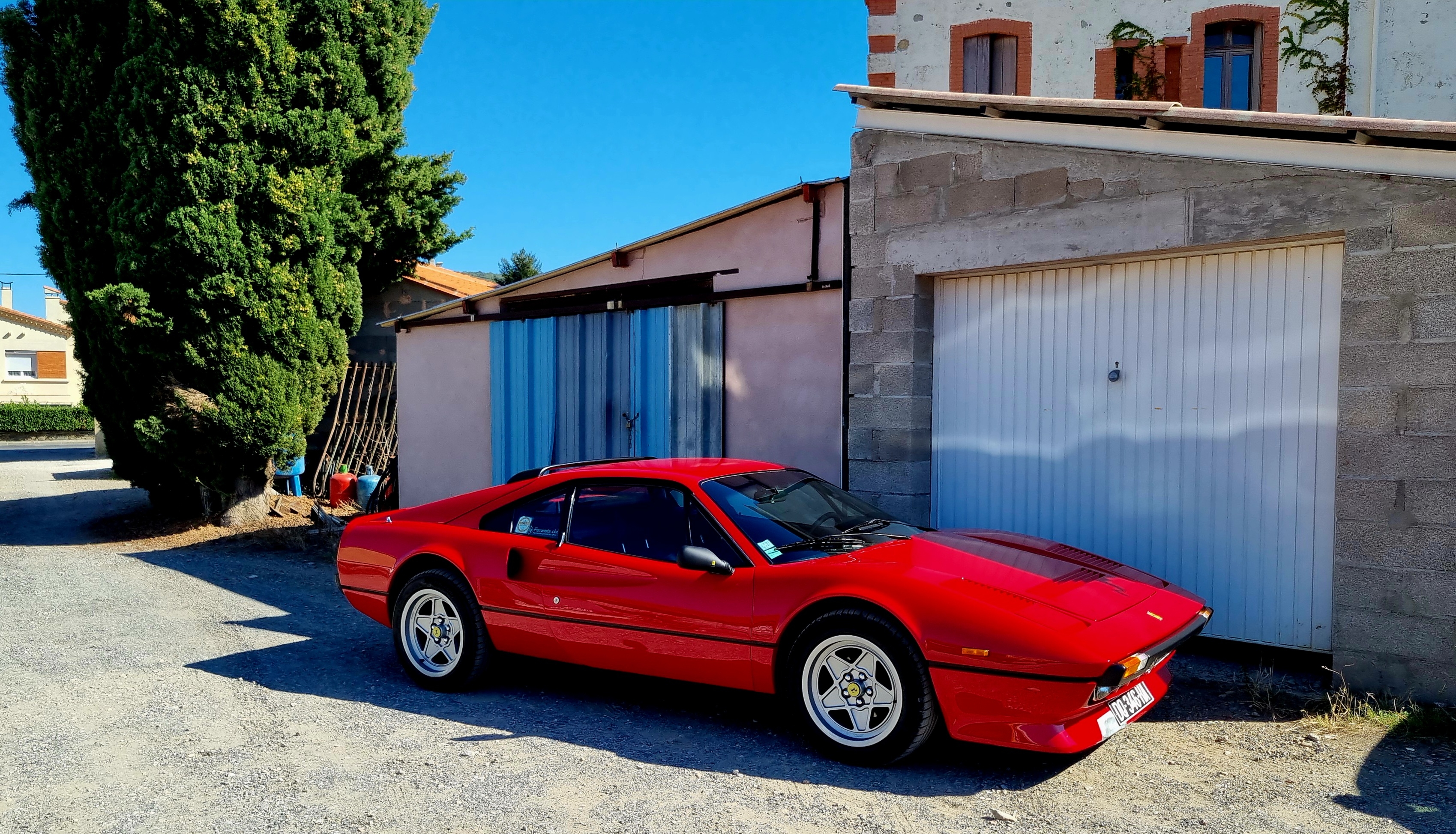

32 ° a Perpignan aujourd'hui😁, temps idéal pour aller dégourdir un peu la cilm de la 308 et visiter son mécano préféré qui bosse en ce moment sur la COX Ovale feux à coeur 55 pour les amateurs, totalement remise à neuve celle-là depuis châssis et vilo, réfection complète moteur à neuf en NOS et pose du compresseur Judson d'époque lui aussi remis à neuf, encore une vraie rareté comme j'aime 🥰 😉
 J'ai dû baisser le contraste de mon écran @Jean66 tellement la peinture brille 😂
C'est dangereux pour les gens qui te croisent sur la route ahah
il y a 26 minutes, Jean66 a dit :
😁😂 Je l'attendais celle-là, c'était pour faire la photo sans me casser la gueule 😎🤣
C'est ça ouiiiiii 🤣
Il y a 4 heures, Giuliano a dit :
🤩Ce n'est pas faux, et encore là, il y a un peu de la poussière de frein sur les jantes 🤣

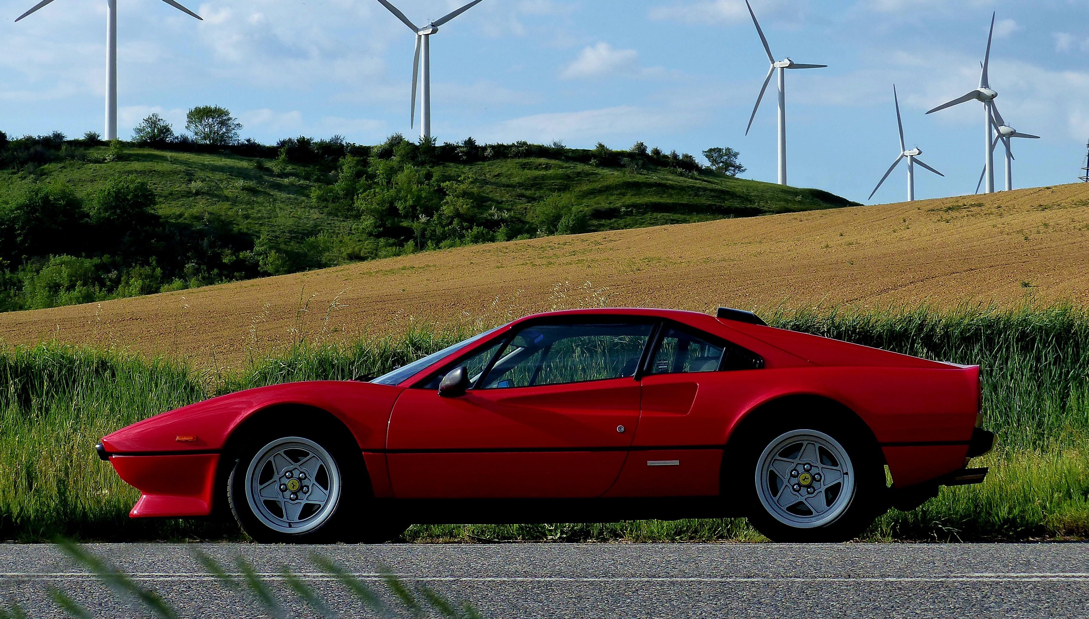

Il y a 4 heures, Toscano a dit :
Jolie photo mais ça manque un peu d'éoliennes... 😜
pas de vent aujourd'hui 😄

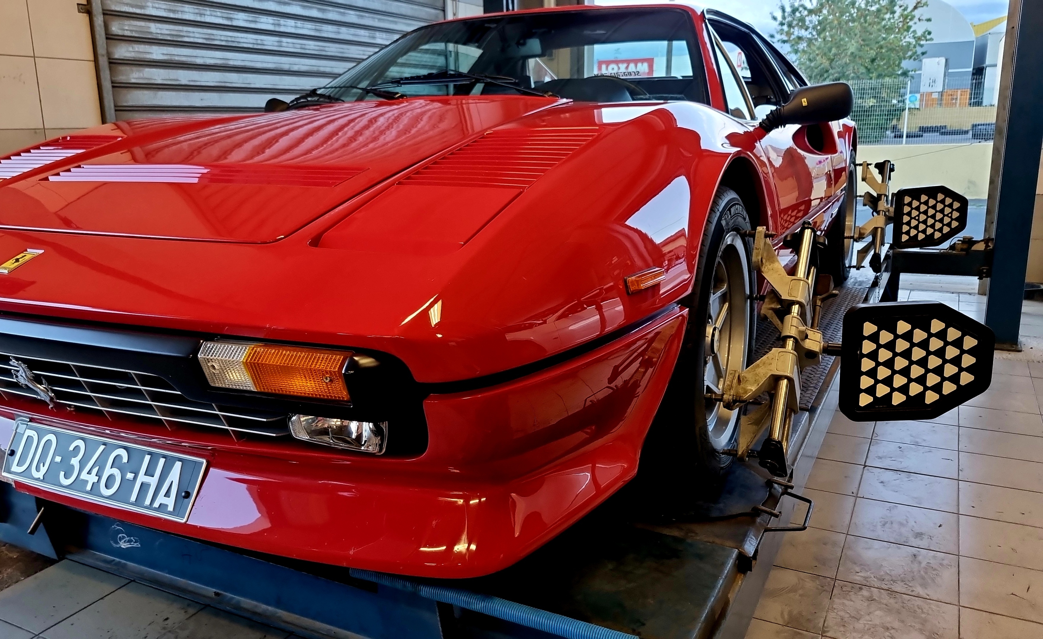

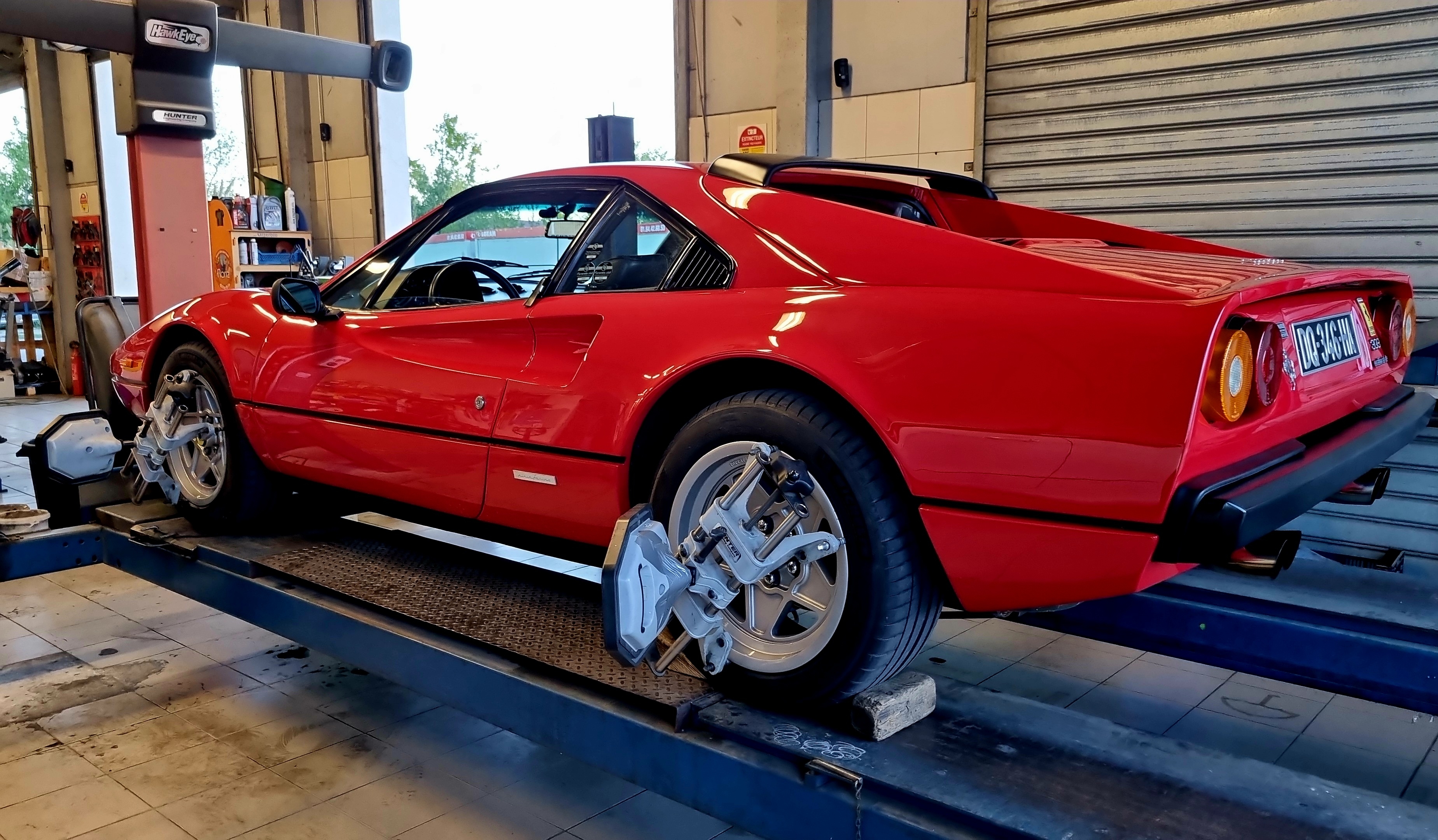

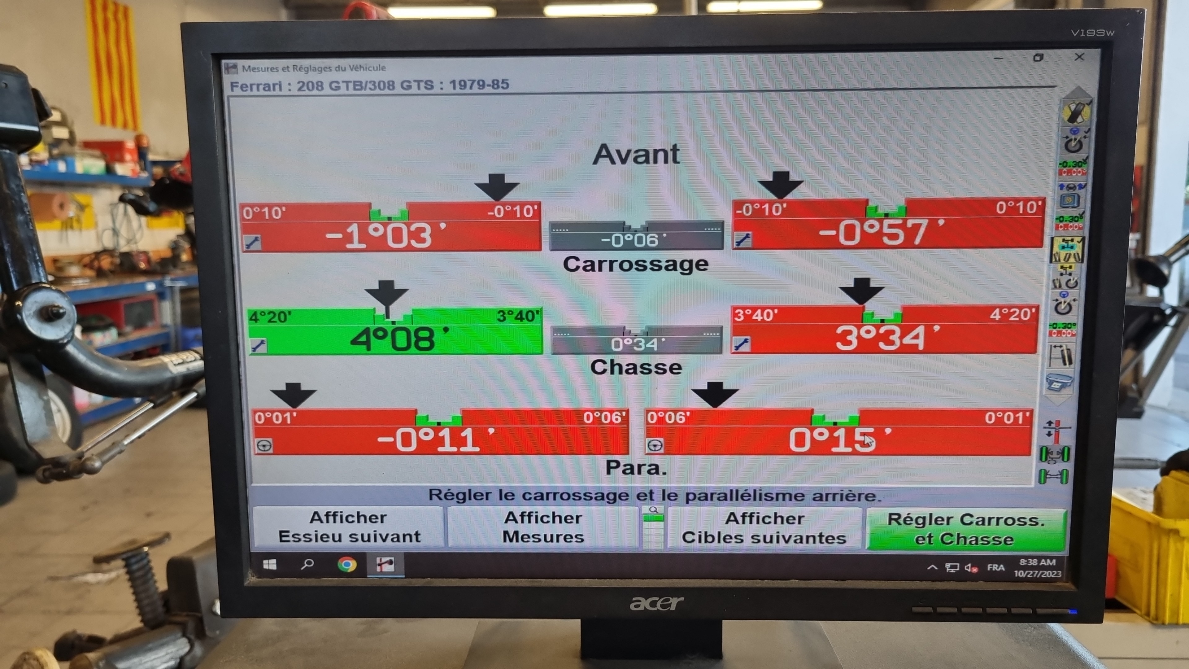

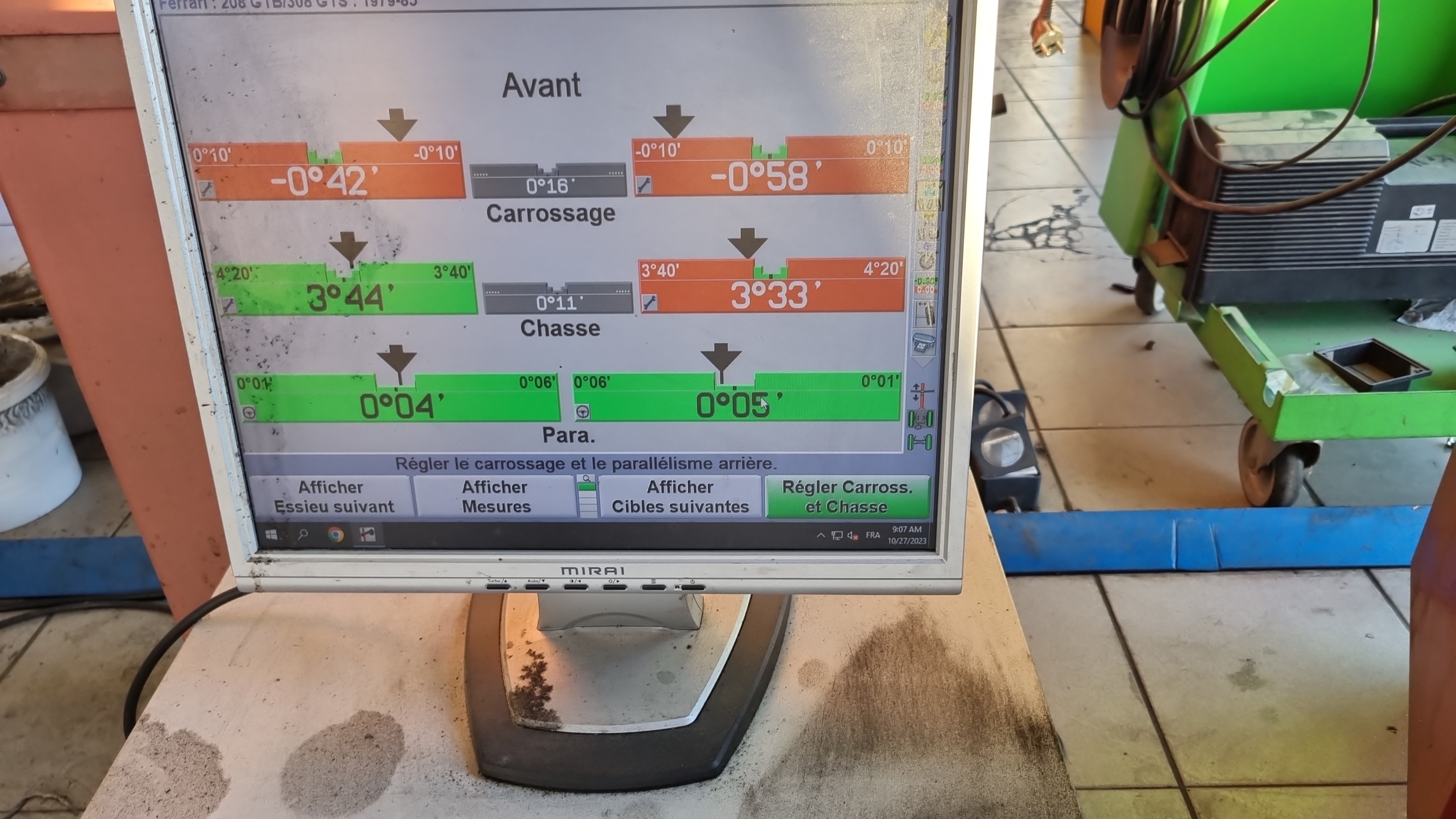

Bien ont continu la mise au point pour la saison 2024, le para, après avoir tout tripoter devant il était temps d y penser, 8 ans que @Oliv l'avait fait versu hard, je suis donc parti de ça base,
On par de la, à la base Ferrari propose très peu de carrossage, mon idée était comme à mon habitude, d en mettre un peu plus et à zéro ou une très légère pince pour compenser le poids de la tôle à venir.

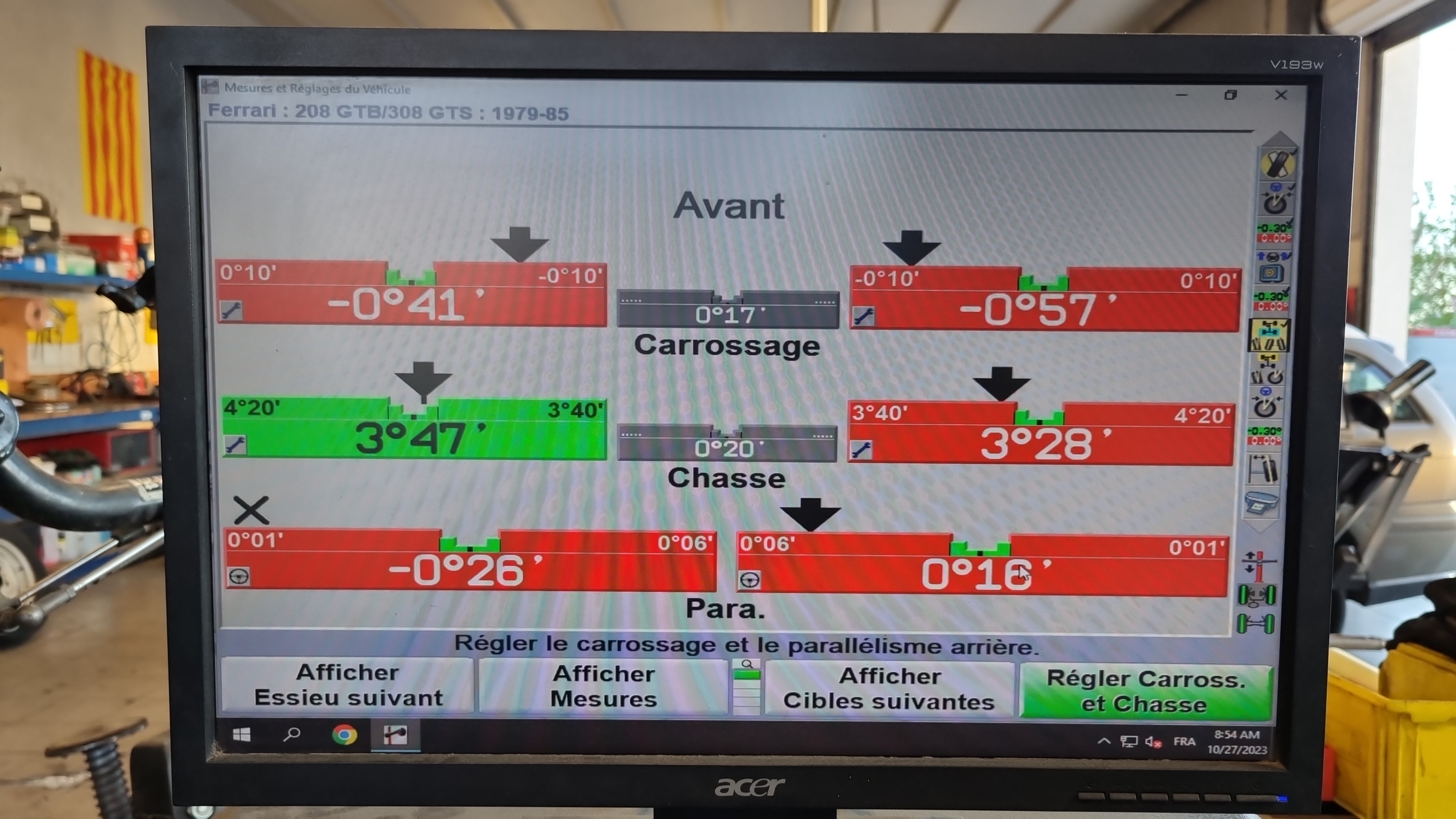

On voit que sur la roue gauche ça ne va pas, beaucoup trop, et le para tous à gauche :DIMG_20231027_083838.thumb.jpg.4b38a3fc23fec63e907736df7264433a.jpg
Coup de chance, j'enlève juste une cale sur le triangle inférieur, le tous en parfait état donc facile, et hop, on passe à ça, (avant gauche OK) le carrossage me va parfait !
Et enfin, ajustage du para, avec un poil de pince qui commence le surplus de carrossage, j'arrive d un essai et bien ça me va parfait, un vrai régal cette auto, un grip extra !! vivement mes prochains roulage et sortie de régularité historique :D
Modifié par Jean66

Tu enleve une cale et tu augmente le carrossage : t'es sur de çà ?
Il y a 1 heure, sttuf a dit :
nickel 👍
çà brille...
Yes toujours, la base 😍😅
joel
ton carrossage était mieux avant ,tu n'avais que 0.06 d'écart entre les deux cotés et tu est passé a 0.16 ,par contre la chasse est meilleur 😉
Moi j’ai rien compris 😅😁😁
Il y a 2 heures, joel a dit :
Oui, ce n'est pas faux, mais beaucoup trop, si je faisais de la piste, j'aurais poussé le coter droit pour ajuster, l'écart n'est pas significatif, en plus c'est la roue des rond-points qui en a le plus 😁 le système avec les cales est tellement chiant à faire que j ai préférer rester comme ça ;)

Il y a 7 heures, Jean66 a dit :
Oui, ce n'est pas faux, mais beaucoup trop, si je faisais de la piste, j'aurais poussé le coter droit pour ajuster, l'écart n'est pas significatif, en plus c'est la roue des rond-points qui en a le plus 😁 le système avec les cales est tellement chiant à faire que j ai préférer rester comme ça 😉
Certes mais bon, venant de toi, une telle différence ça ne fait pas très sérieux 😜
il y a une heure, nounou a dit :
😅Je vous ai mal habitués, cs tellement infime qu'il n'y a aucune conséquences ou ressenti au volant, dans tous les cas elle est parfaite pour ce que je fais sur les petites routes, au pire peu être l'usure des pneus, on verra 😉

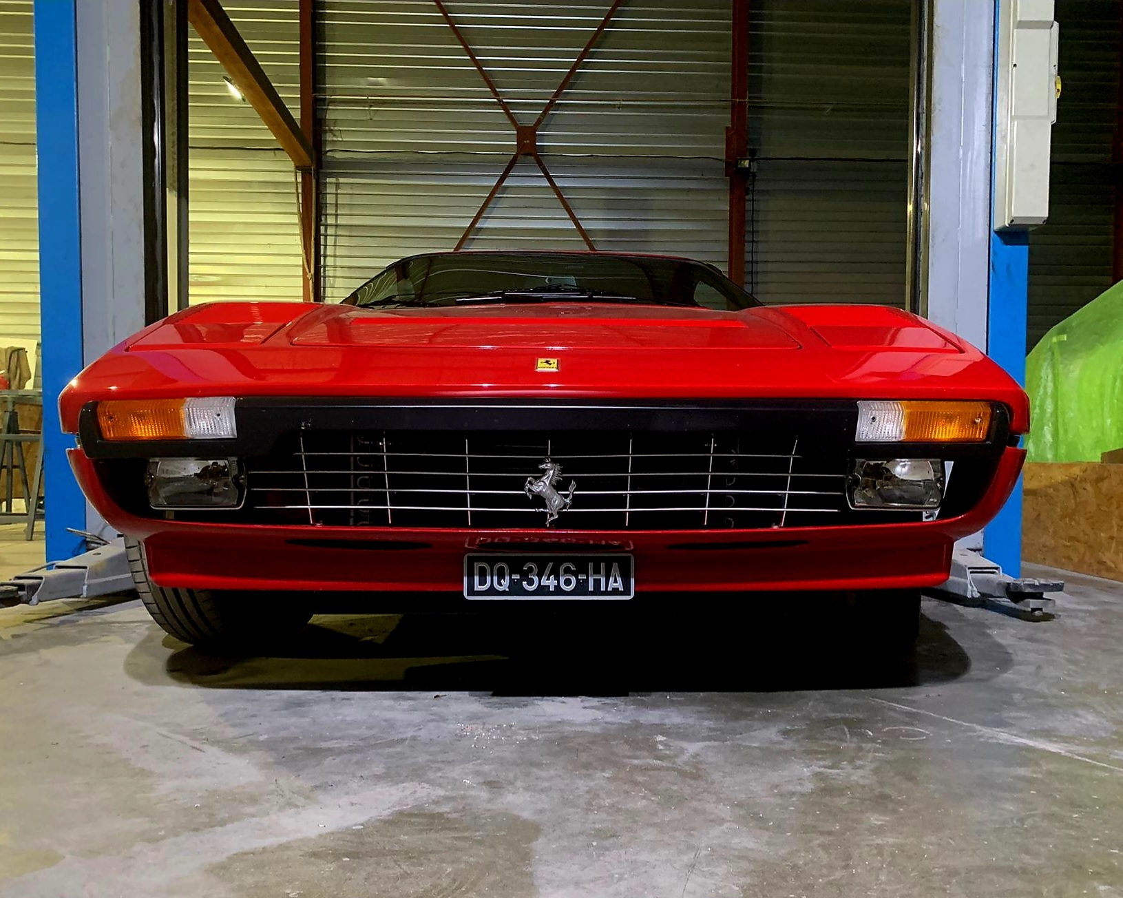

Concernant le spoiler, on avance doucement, mais surement, la semaine prochaine la belle est finie avec son nouveau museau, et ça me plait beaucoup !
A suivre 😉
Modifié par Jean66

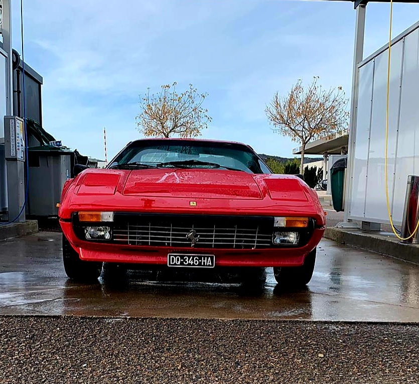

Et voilà, la belle encore plus belle, fini la pèle à tarte et les touchettes, j'adore !! look petit spoiler 😍🤩🥰
LE LIEN DE L AVENTURE DES MODIF EST ICI
il y a 29 minutes, nounou a dit :
Mais du coup maintenant c'est la plaque d'immat qui prendre 😁
😆 Normalement non, elle est montée sur un joli petit support alu qui pliera aussi ..on ne le voit pas, mais il y a la tôle alu en dessous, juste derrière, on verra bien je vous ferrais un retour de tout ça au fur et à mesure des roulages  :)

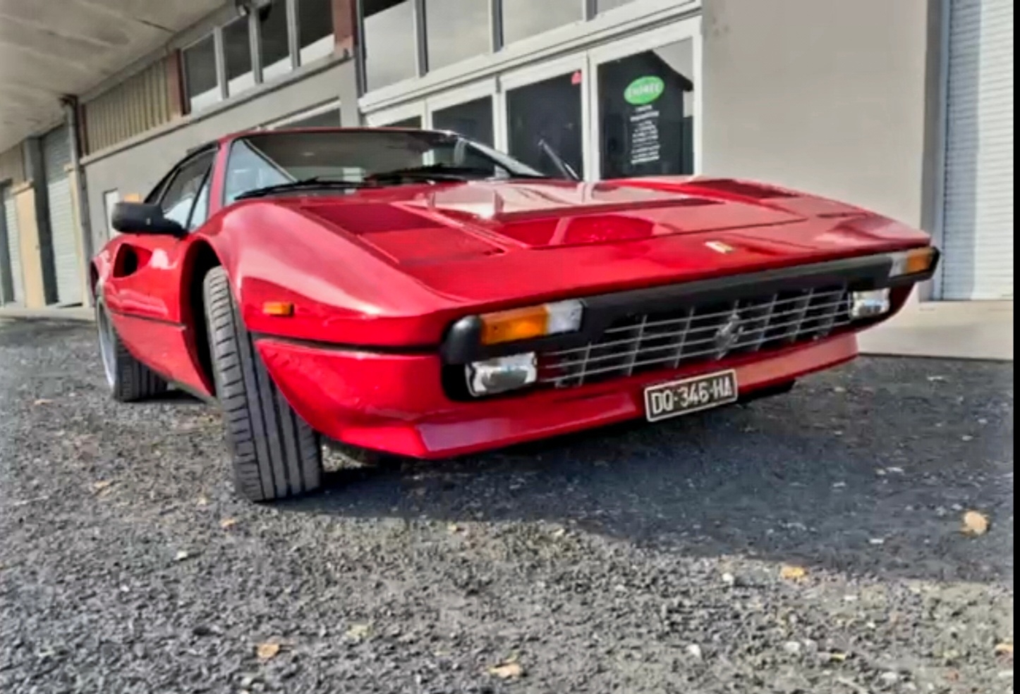

Une autre à l'arrache, la suite demain 😉
Modifié par Jean66
nounou
il y a 38 minutes, Jean66 a dit :
Aller quelques extrais des GT du coeur pour valider tout ça , moi perso j'adore je préfère !!
