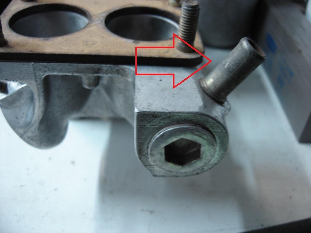

En son absence, ce qui est généralement le cas, Il ne faut pas hésiter à boucher les deux prises d'air qui lui correspondent sur les pipes des cylindres 4 et 6, puis reprendre entièrement le réglage de la rampe qui aura été perturbé par cette intervention. (photo 1)

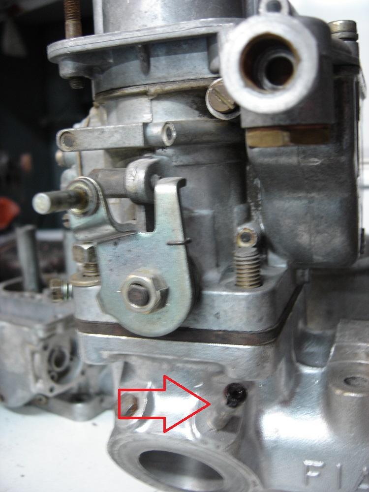

Une autre prise d'air possible peut être occasionnée par une fuite ou la porosité du tuyau de l'assistance de freinage à dépression qui prend son origine sur la pipe arrière gauche de la rampe. (photo 2)

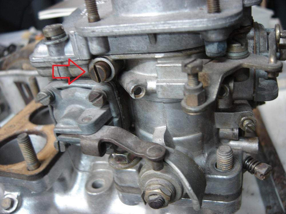

D'origine, ce sont des 50, et il faudrait les passer en 55. Deux solutions : soit les agrandir à l'alésoir, (Pozzi peut le faire)  soit acheter 6 gicleurs de 55 : 2£95 chez superformance, (Photo 3)

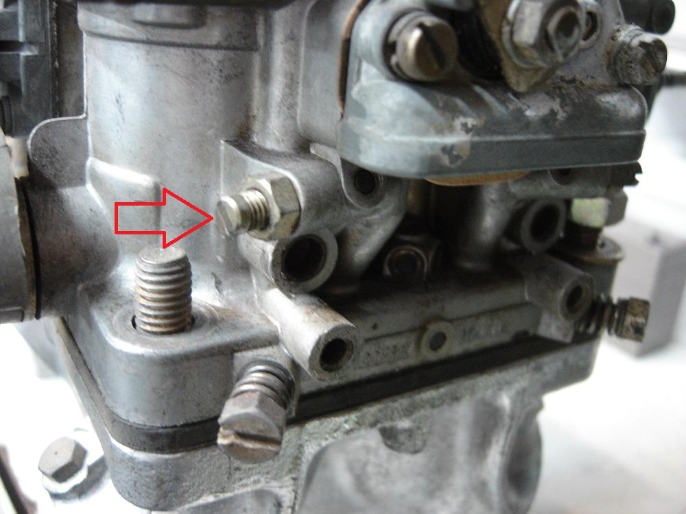

Ce mécanicien m'a également conseillé de régler les carburateurs en fermant complétement les vis de richesse qui équilibrent les deux corps de chaque Weber. Il faudra alors ouvrir légèrement l'une ou l'autre au réglage et si nécessaire, juste pour corriger un écart de dépression entre les deux corps de chaque carburateur (Ce sont les vis situées au niveau intermédiaire du carburateur qui sont freinées par un écrou - Voir photo).
