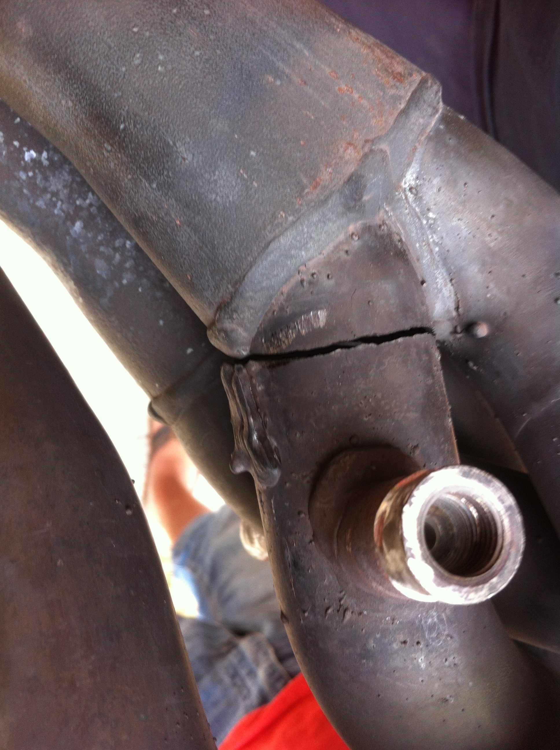

Le 30/07/2014 à 09:49, tifosi101 a dit :
Si si j'ai bien dit 360 Modena ! :o
Pas F355 ou F430... :D

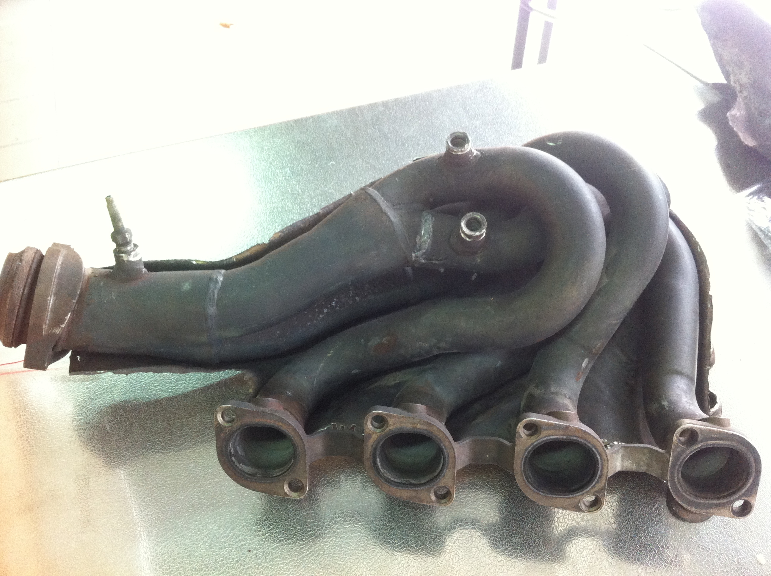

Bref, lors de mes deux dernières sorties j'ai senti une auto creuse en dessous de 4500 tr/mn. Ajouté à cela un petit bruit type "gli gli gli" proportionnel au régime moteur mais vite couvert par la musique infernale (mais tellement bonne! :wub: ) de ma ligne d'échappement, qui pour info se compose de collecteurs d'échappement d'origine, de bypass et d'un pot Tubi.

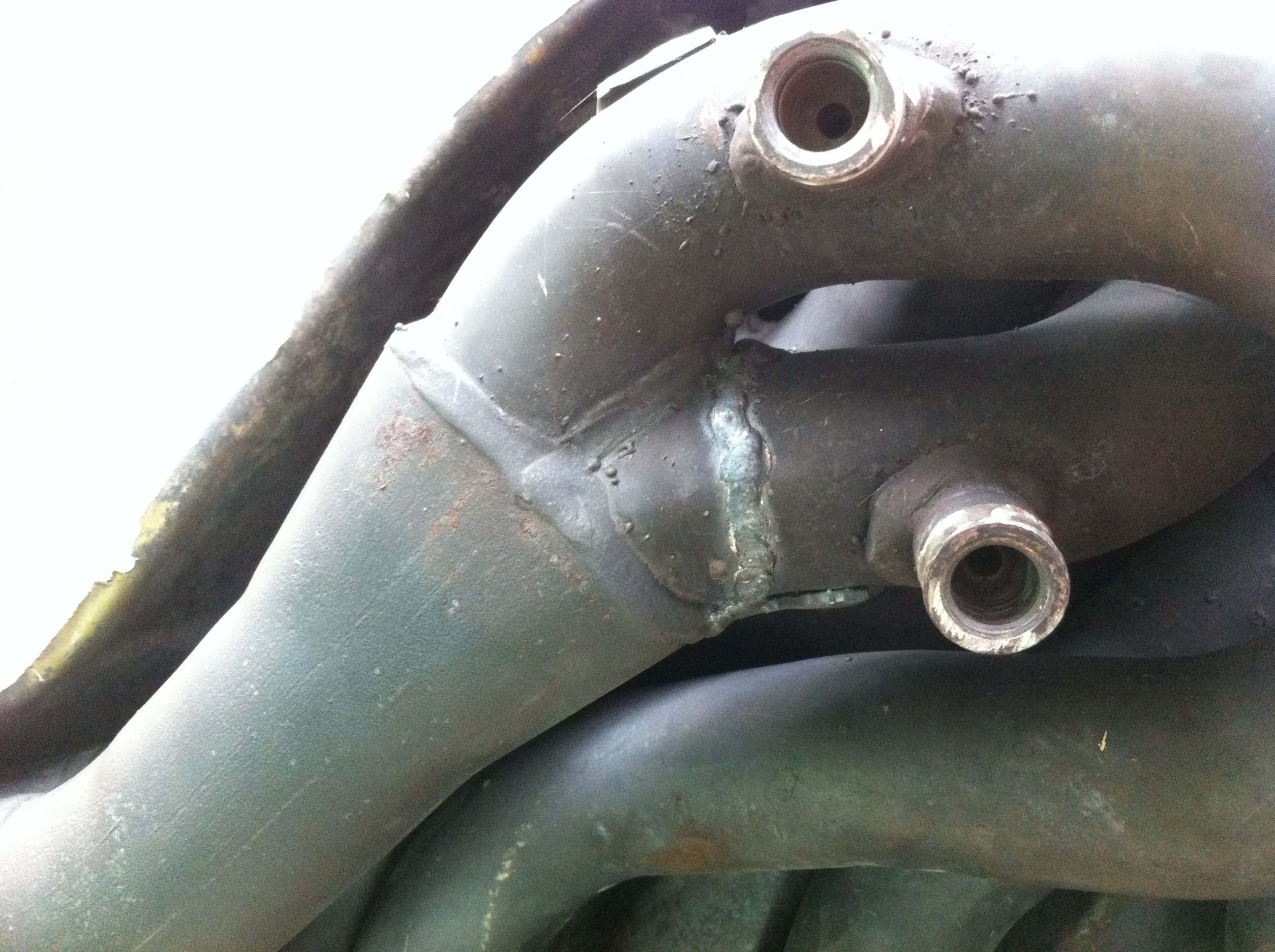

Après plusieurs recherches infructueuses (c'est toujours très difficilie de trouver d'où vient un bruit dans un moteur!!) de l'origine de ce petit bruit pas très classe mais relativement léger, c'est en appuyant sur le collecteur d'échappement gauche avec une barre à mine que le gli gli gli s'est arrêté !

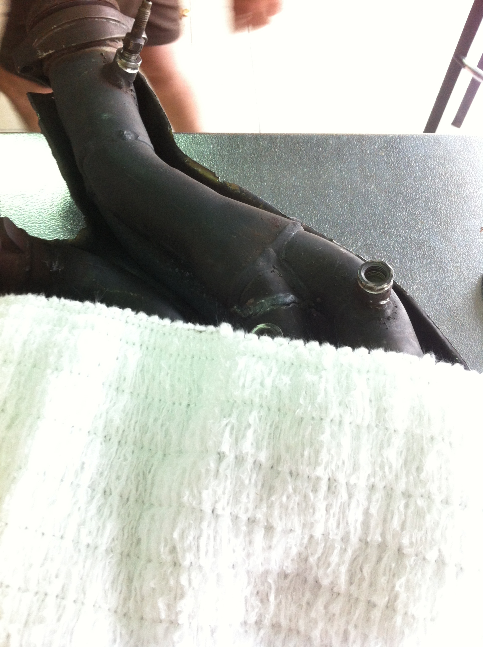

Une fois démonté, la protection thermique en tôle qui l'entoure retirée (il faut disquer car les deux demi coquilles sont soudées entre elles à la jointure) le verdict est tombé : :blink:

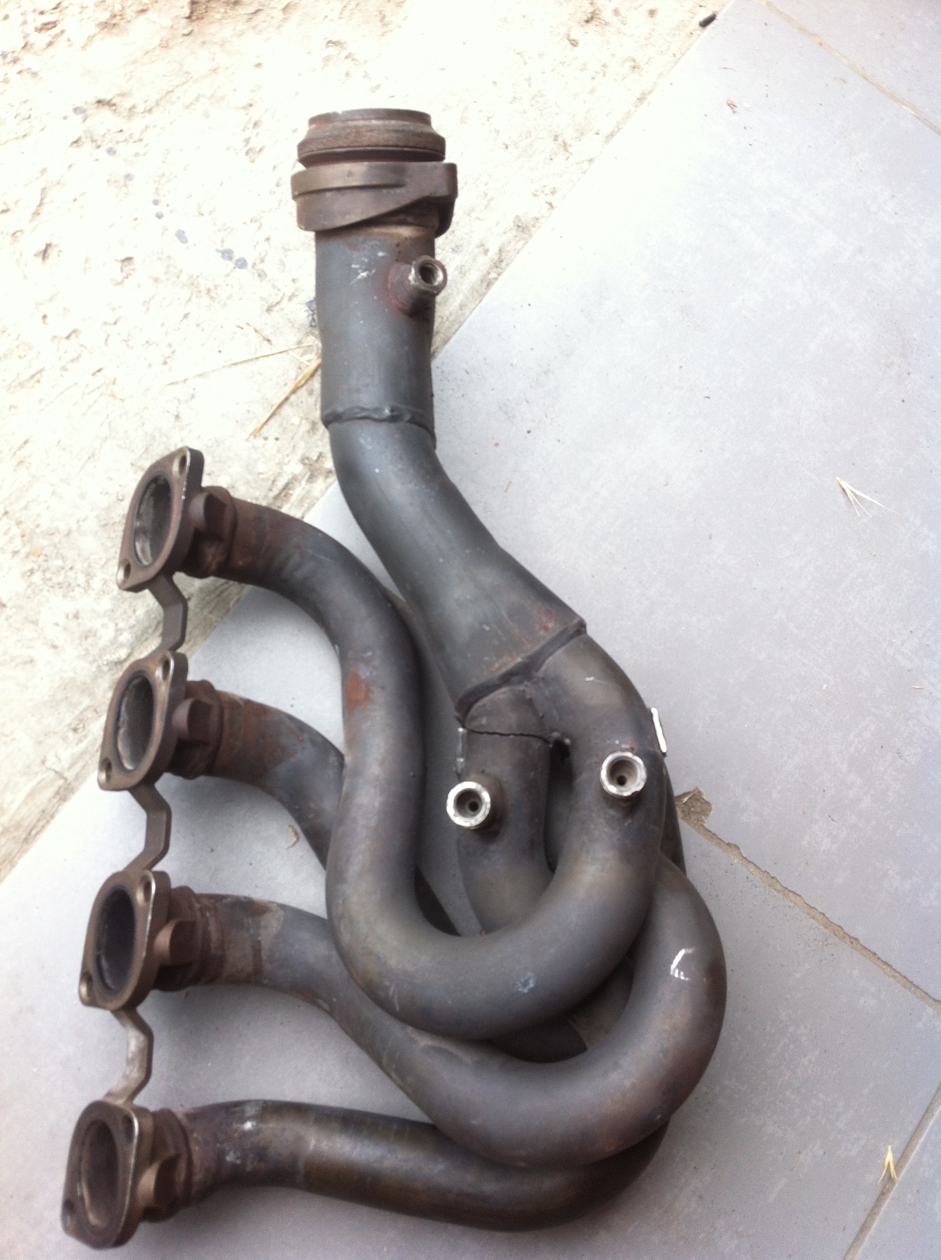

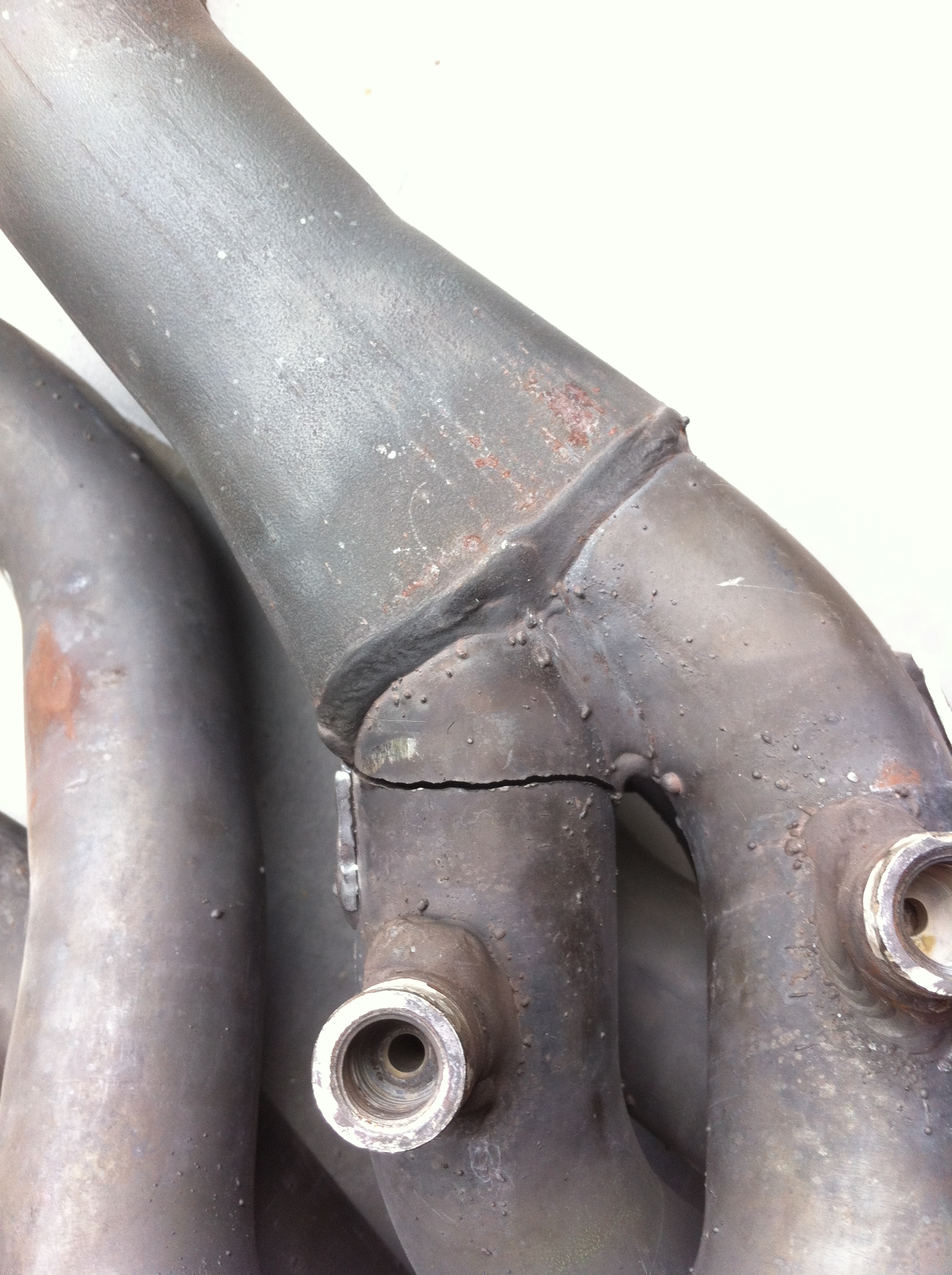

COLLECTEUR D'ECHAPPEMENT GAUCHE CASSÉ sur le tube du premier cylindre dans le dos du conducteur (du pilote pardon ! :P ).
Je dis cassé parce que le tube est coupé de part et d'autre.
Visiblement je ne suis pas un cas isolé car c'est déjà arrivé à des propriétaires américains. En gros la Modena semblait épargné mais à présent qu'elles ont des km au compteurs les premières casses surviennent.
La mienne à environ 68 000 km et est de l'année 2000.
Et contrairement à ce qui est évoqué dans les liens ci-dessous, mes collecteurs n'ont pas à supporter le poids des catalyseurs puisque ma Féfé n'en a plus depuis plusieurs années... :ph34r:
http://www.ferrarichat.com/forum/360-430/207737-360-exhaust-manifold-cracks.html
http://www.clubscuderia.co.uk/forum/archive/index.php/t-41498.html
Bref, avant d'envisager le montage d'une paire de collecteurs d'échappement "sport" (comme un certain ami à la F430 très "optimisée" :ph34r:  et très actif sur ce forum,qui ne sait jamais s'il doit monter son pot Capristo ou celui d'origine, ou alors les cata 100 cellules non 200 cellules ou non les bypass, enfin bref un sacré bordel sa ligne d'échappement ! PTDR  :D ), je vais voir ce qu'un pro du soudage peut faire...
Question : suis-je le premier "modeniste" de la communauté Ferrarista dans ce cas ?
Après je relativise en me disant que j'ai les mêmes problèmes techniques qu'à la Scuderia ! LOL :lol:
http://motorsport.nextgen-auto.com/Ferrari-confirme-des-problemes-avec-ses-echappements,56658.html
Voici les photos !
Puisque les photos ont disparu :
Le 22/08/2014 à 18:18, tifosi101 a dit :
Petit passage chez le soudeur cet aprèm et voici une photo de la soudure avant qu'il ne le referme dans ses deux demi-coquilles.

Je ne m’en suis pas rendu compte, c’est Benoit en démontant le pot qui comme tous les pots d’origines commençait à se détériorer (poussière blanche dans le compartiment moteur) s’est rendu compte d’une petite fissure sur le côté droit.
Aucun symptômes apparent, mais j’adorais le bruit de la voiture alors que maintenant c’est  un peu plus fade 😂
Je ne peux pas donner le coût des réparations des collecteurs mais j’ai un prix pour la réparation / fiabilisation des 2 collecteurs ET pour le silencieux à savoir 3 heures de main d’œuvre pour dépose / repose des collecteurs et du silencieux et un prix de réparation des 2 collecteurs + Silencieux à 2500 euros + une centaine d’euros de petites fournitures (joints / écrou cuivre, etc…)

Un collecteur fissuré constaté en 2020 lors de la grosse révision que j'ai faite sur la mienne (avec dépose moteur car plus facile pour remplacer tous les supports moteur et boite, toutes les durites et joints moteurs, embrayage et courroie, pompe à eau, compresseur clim HS, etc....)... Bref, elle avait 20 ans la mamie 😁
Le premier, ressoudé par un pro, le deuxième a été préventivement ouvert mais RAS (Peut-être fiabilisé ?). Je ne me souviens plus du côté et du coût.
J'avais de temps en temps un peu de fumée que je constatais dans mon retro mais pas grand chose si ce n'est un bruit plus sympa mais avec de la vibration.
Pour info, j'avais les supports moteur et boite très fatigués, mais est-ce lié, ça aurait pu créer une contrainte sur les collecteurs ?
