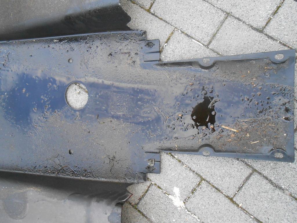

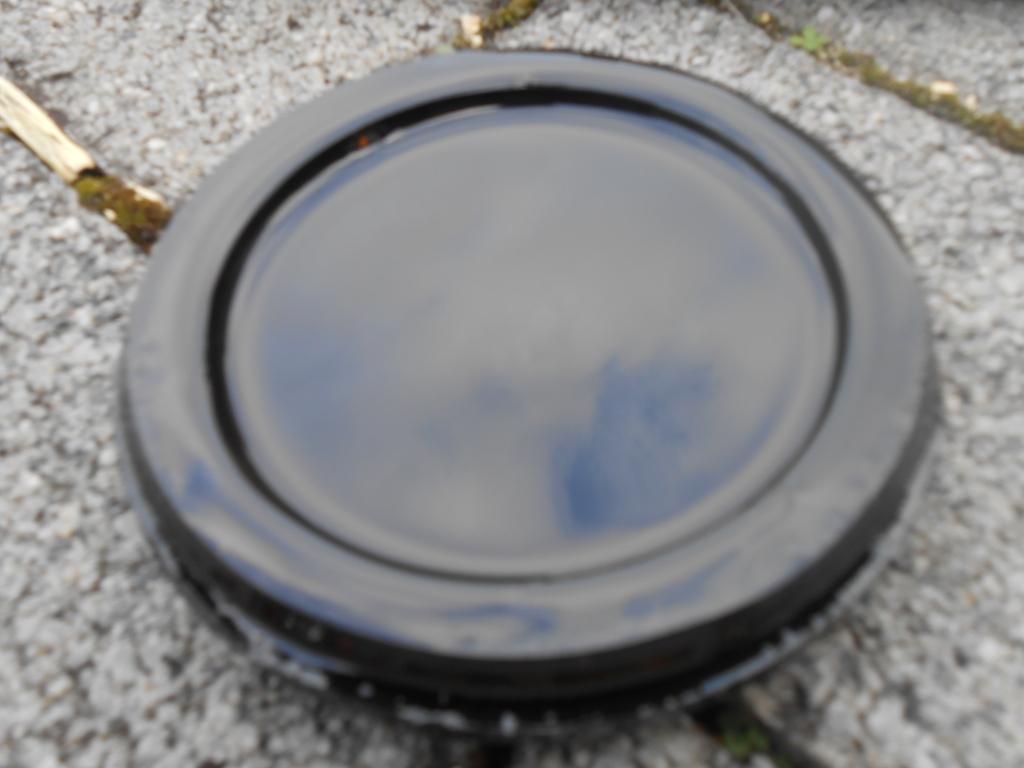

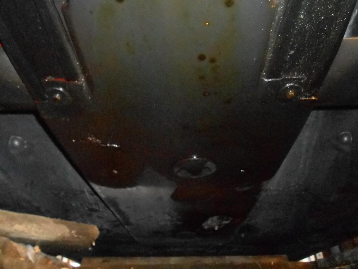

Me voila de retour du garage. On attaque le démontage du fond plat bien gras a l extérieur

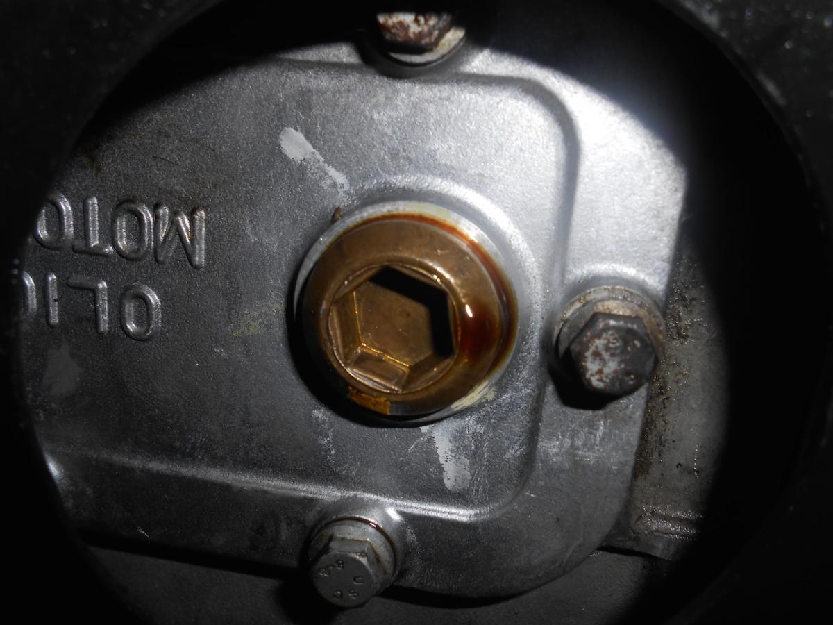

On essaye de ne pas oublié de vis pour accéder au dessous de la demoiselle on enlève le capuchon :
On nettoie un petit coup et ......... Voila le coupable :
Et l'intérieur du fond plat pas propre non plus:
Je pense que cela fuit depuis la révision en mai et cela rempli petit a petit le capuchon jusqu'a ce que cela déborde.
Par contre pas la bonne clé dans la boite pour revisser. Un petit conseil avant de faire cela demain (c'est quoi la taille de la clé) ? Et quelle huile pour refaire le niveau.
Je suis super soulagé que cela ne soit que cela Oufffffffffffff ! :D  :D  :D  :D

La douille a l'air classique, tu en trouvera partout !
kitcar
ce st de l huile moteur ça , et imagine que le bouchon se devisse , casse moteur :angry: faut serrer quand vous faites les revisions
demonte tout , un joint neuf et un bon serrage et c est partit

 Ce n'est pas moi qui ai fait la révision.  :)  Je pense que le joint est neuf car changé lors de la révision en mai.
philM
il est pas en alu le carter ? sur l'alfa si tu serres un poil trop tu bouzilles le filetage vite fait ...
en tout elle est bien claire ton huile, les seules fois où j'ai de l'huile aussi claire dans le garage c'est quand j'en fous à côté au remplissage  :P

Si c'est un carter en alu , tu peux mettre du frein filet , comme ça, t'es pas oblige de serrer comme un âne , avec le risque de foirer le filetage.

Pour le frein filet vous me conseillez de devisser un peu en mettre et revisser ?
Ça ne risque pas de fuir trop fort au moment ou je dévisse ?
kitcar
c est mort le frein filet , c est soit tu demontes le bouchon ce qui serais le mieux à faire
recuperer ton huile dans un  bac neuf ,
controler ton bouchon filet et joint , tu degraisses et tu mets du frein filet
mais un bon serrage et tu n'as pas besoin d en mettre pour info
A ta place je telephonerai au garage et demanderai qu'il vienne chercher ma voiture sur plateau pour qu'il te change de nouveau le joint et fasse cette intervention de transvasage lui.. Au moins tu auras la meme huile en appoint et il repare son erreur a ses frais!!!
L'huile est surement de la 5w40 en shell ou agip si c'est un specialiste ferrari ou dans n'importe quelle marque si ce n'est pas un specialiste
Gaston Dugenou
Oui, il ne faut pas serrer comme ça à l'aveugle: le joint a sans doute été mal placé, mal serré, ou une cochonnerie s'est glissée entre le joint et le carter.
Donc démontage avec récupération de l'huile, nettoyage, et on referme avec un joint neuf, et on remet l'huile en complétant le niveau.
Pour le frein filet, j'ai des doutes, même bien essuyé, ça va rester bien gras, je doute que ce soit très efficace, et puis, normalement, avec un serrage correct sur le joint, ça ne doit pas bouger.
Cela mérite au moins un coup de fil au mécano qui a fait la vidange pour lui dire qu'il a merdé!

Casse toi même pas la tête , tu vidanges et c est tout et remet de l huile neuve avec joint neuf , tu contrôles le filets de ton bouchon et point. Tu es dure Oliv il passera jamais pour ce genre de connerie et de l appeler ça sert a rien . De toute façon voila pourquoi il faut en faire le maximum soit même ... Bref si les pros ne revissent pas les bouchons maintenant c est grave .
Je ne pense pas être dur, c'est un professionnel et il se doit de vérifier l'étanchéité après vidange, lorsqu'il à reçu le véhicule avant vidange il n'y avait pas de fuite, il a peu etre mal serré ou foiré le systeme de serrage, et si le moteur avait cassé????? Et même s'il y avait une fuite auparavant c'est au mécano à vérifier que tout est en ordre en laissant tourner le véhicule au ralenti, malheureusement la conscience professionnelle se perd....
Penses tu que s'il avait fait une révision sur une enzo ou la ferrari ou autre hypercar le propriétaire aurait lui même vérifié sa fuite et le garage n'aurait pas été inquiété?

Comme David, tu vidange et remets un joint neuf et de l'huile neuve .
Au vue de la photo , C'est ton joint qui a "chier" et c'est tout
Au vue de la photo , C'est ton joint qui a "chier" et c'est tout ( il a du être serré fort )
Je penses effectivement que le joint est mort. Il y a un repère sur le carter et l'écrou et ils avaient l'air alignés donc , mais bon qu'est ce que cela vaut .
Attendons la réponse de Fiorano , je vais quand même me renseigner pour trouver ce joint dans le coin.

WInandy Luxembourg a ce joitn en stock je vais passer en cherhcer un aujourd'hui , peut etre prendre l'ecrou aussi , on ne sait jamais c est peut etre lui le fautif.
D après WInandy je ne devrais avoir que 4 litres qui coulent par cette vidange.

Sur la mienne il y a deux ans, après une vidange, lorsque je suis rentré à la maison après 100 km, j'ai constaté le lendemain une fuite importante sur le sol et dans le fond plat, j'ai fait la même découverte que toi.
J'ai appelé le garage et ils sont venus le surlendemain à deux, avec chandelles, etc... (car je n'ai pas de pont), et ils ont démontés le fond plat qui était rempli d'huile, (cela venait du bouchon de vidange du carter huile moteur). Ils ont vidangé et récupéré l'huile, puis se sont aperçus que le filetage du bouchon de vidange, était mort.
Ils ont démontés la plaque du carter, avec une dizaine de vis à enlever, (sans toucher au carter), ont amené la plaque carter chez un pro pour refaire le filetage, ils ont changé le bouchon en adéquation au filetage, et plus de problème depuis...J'ai refait des vidanges depuis, nickel...
Tout cela bien sûr au frais du garage...
