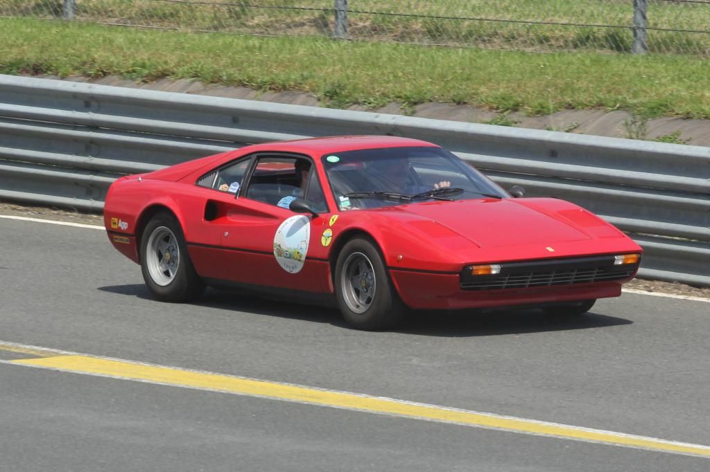

Bonsoir Sebino
Je viens de faire le lien entre 3 photos que j'avais pris au Vigeant et ton auto, ci-joint l'une d'entres elle et les 2 autres en MP si tu veux

Comme quoi il y a des gens qui arrivent a faire des photos. Moi, même voiture arrêtée, c'est flou!!!
Merci à toi, surtout que maintenant, c'est une photo impossible...
Comme Ben86 en cherche sur le post des "40 ans", pensez à lui donner vos photos, surrtout les collectors de l'auto de Paul en "pas bleue" :P
Sebino81
Et avec ton frère en passager ! Doublement collector. :D
On va lui vendre très cher alors :D :D :D:lol: :lol: :lol:
