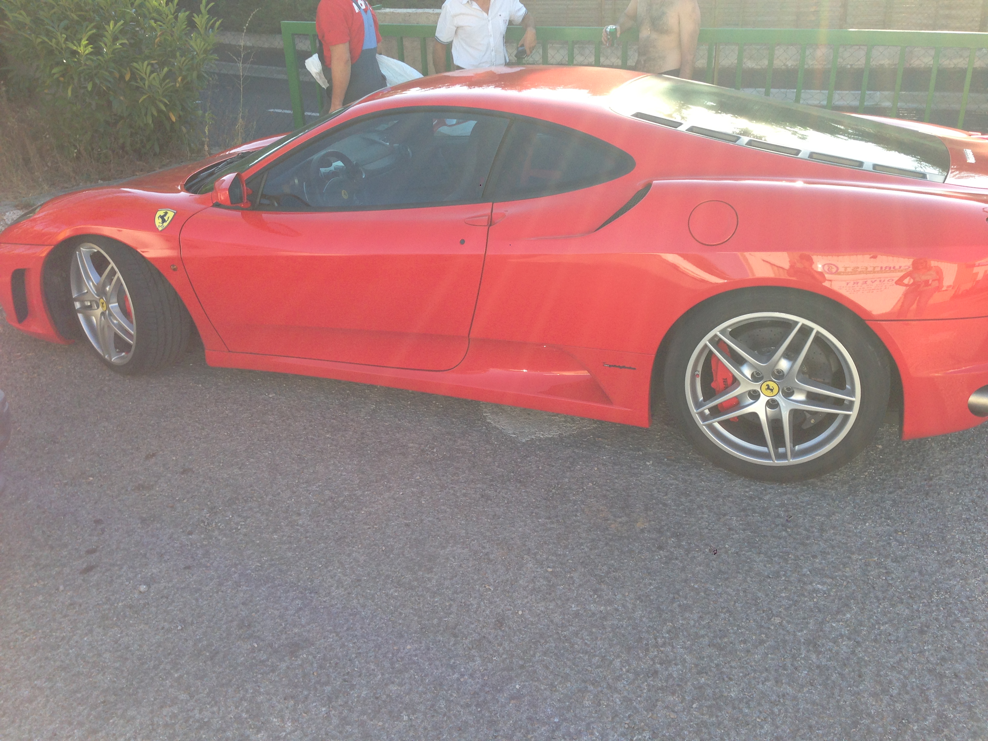

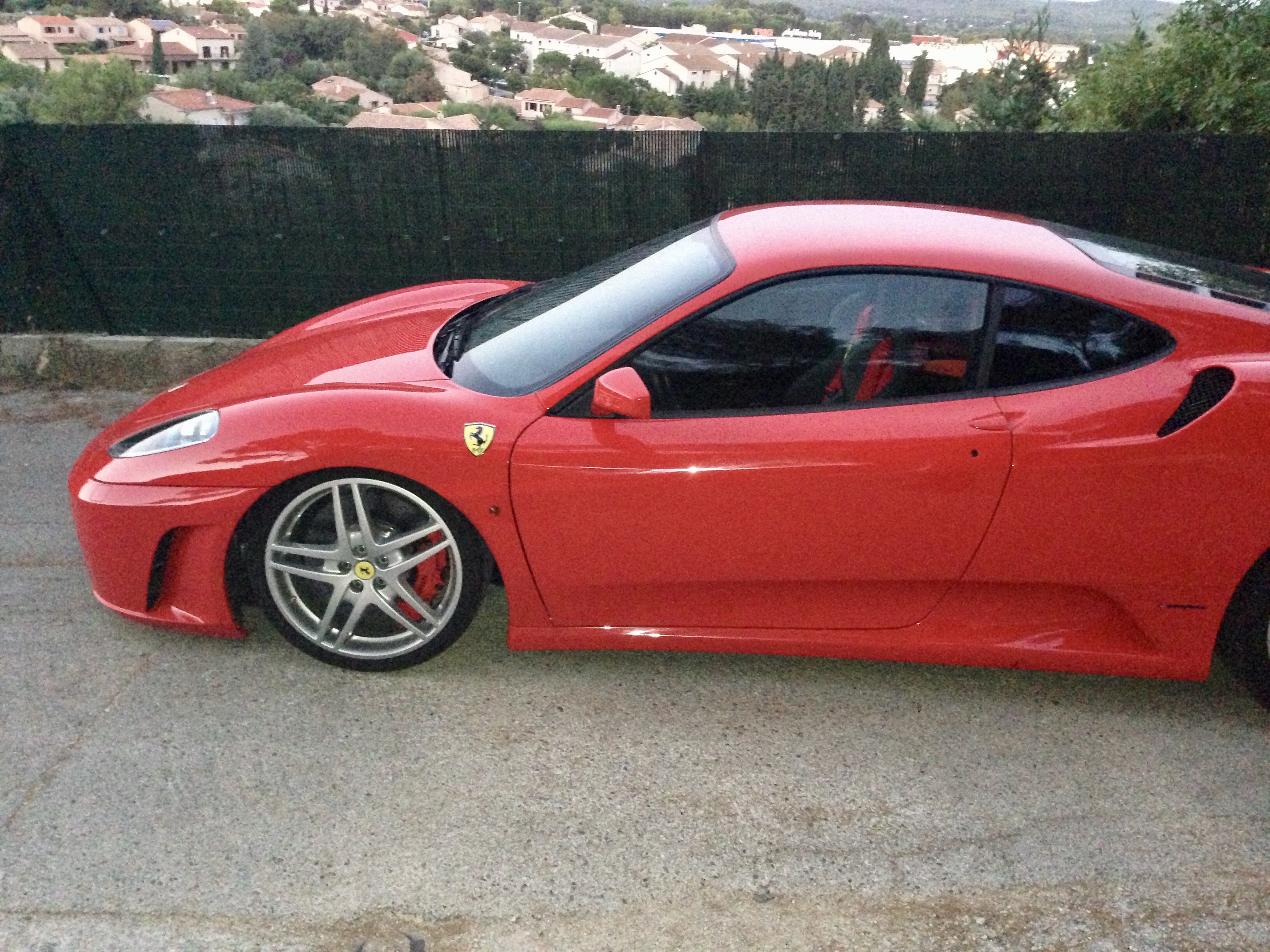

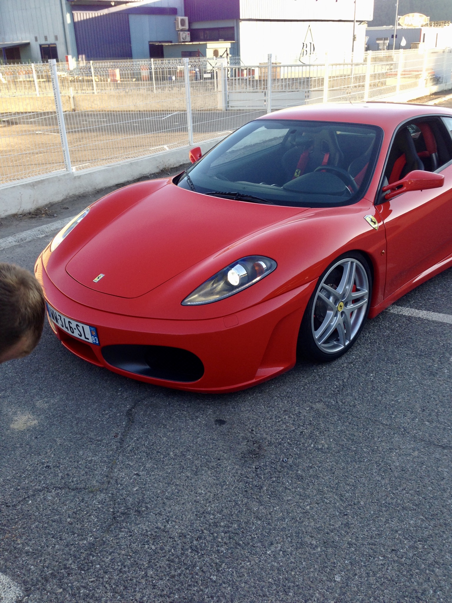

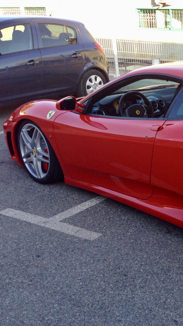

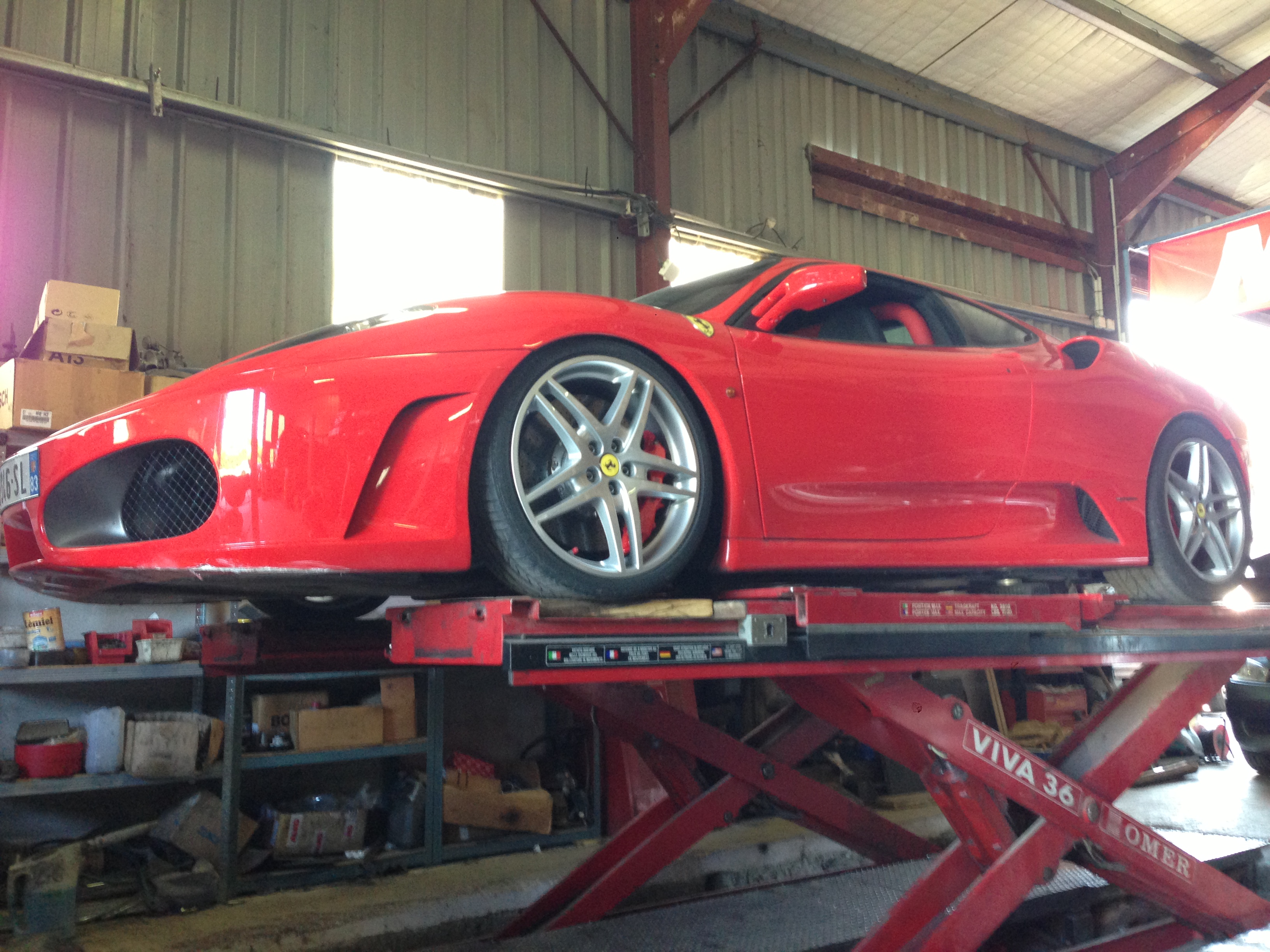

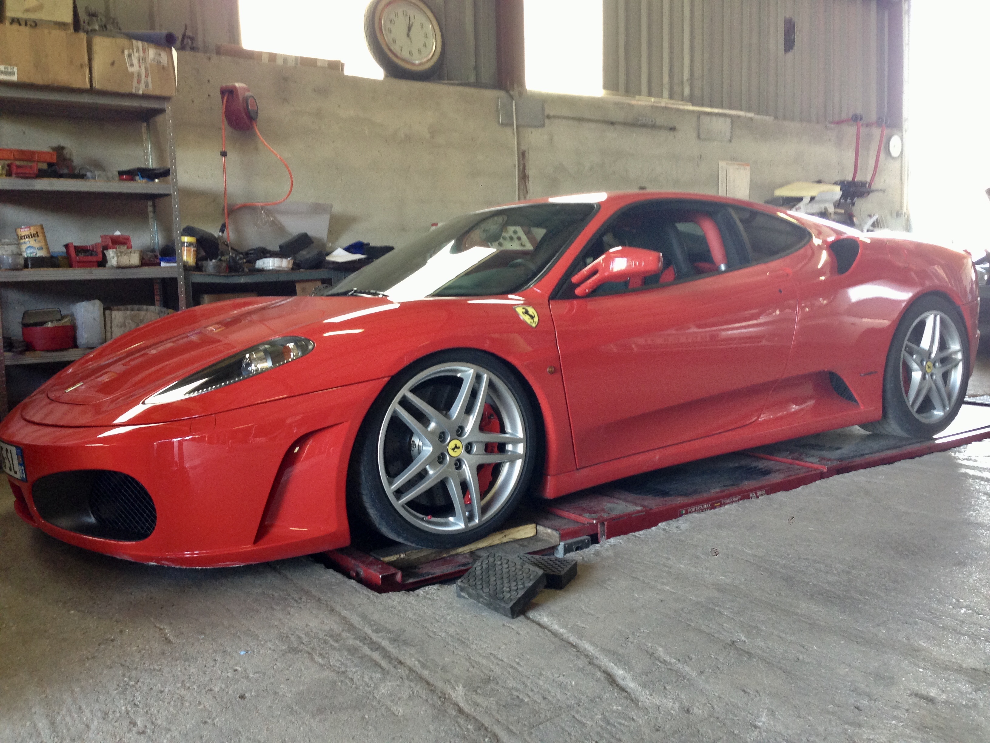

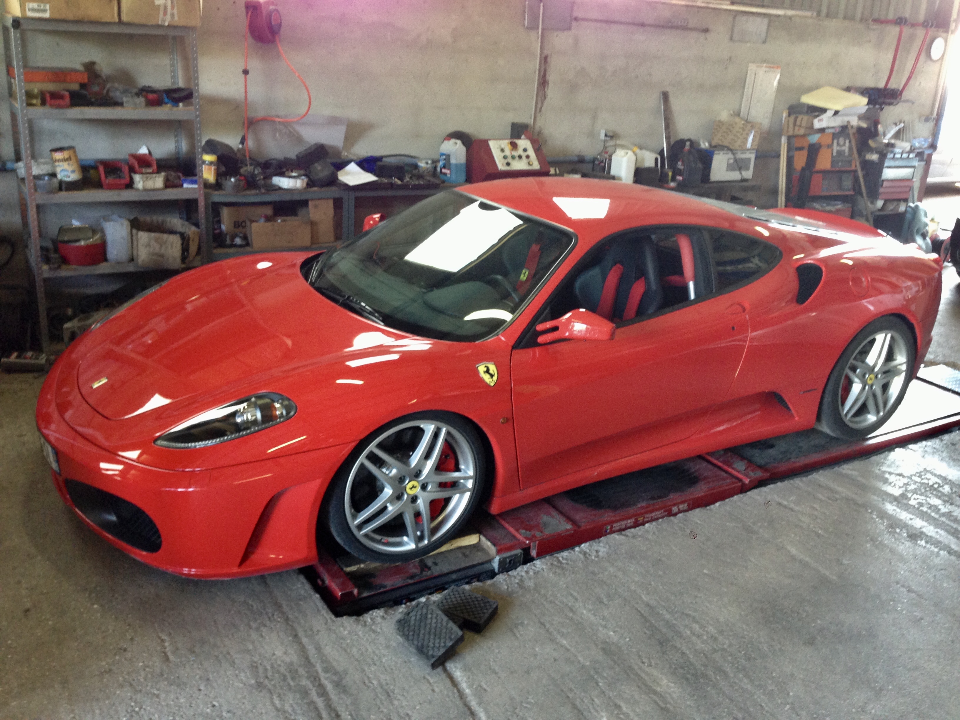

Je poste pour @houston car il n'arrive pas a mette les photos !
opération terminée...reste a faire régler les trains.

Houston, au final, quelles sont tes hauteurs de caisse avant et arriere?
Quels réglages as tu mis au niveau des reglages de trains?
Sinon, je la trouve bien équilibrée, bon boulot!!!!
Modifié par Vincent 41
houston
95 a l avant et 105 a l arriere
J ai pas encore pu aller faire les reglages
Car mon pc stradale est terminée mais mes grilles stradales faites mais pas encore peintes...
Apres je remonte le pc et reverifie ma hauteur a l avant car avec le plein de liquide lg et le pc ca va baisser un peu...
Donc je devrais peut être reajuster a 95mm...
Sinon faudrait que je mesure aussi la hauteur niveau de l aile.
Apres montage de mes pistes de freinage 380mm .... mais avant je dois usiner mes bols alus.
Encore du boulot mais pour avoir une modena a mon gout :)

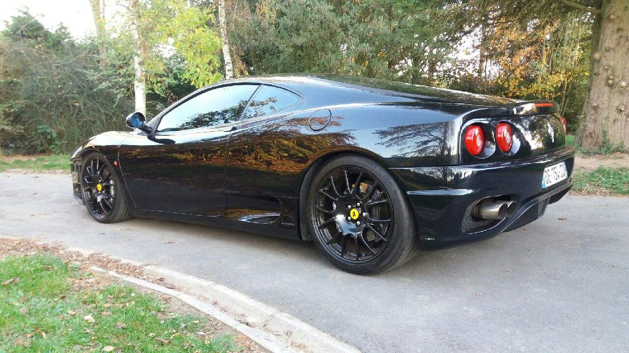

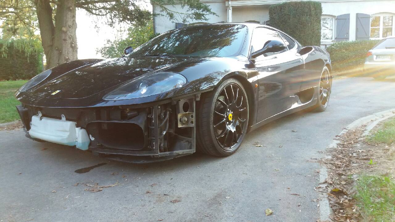

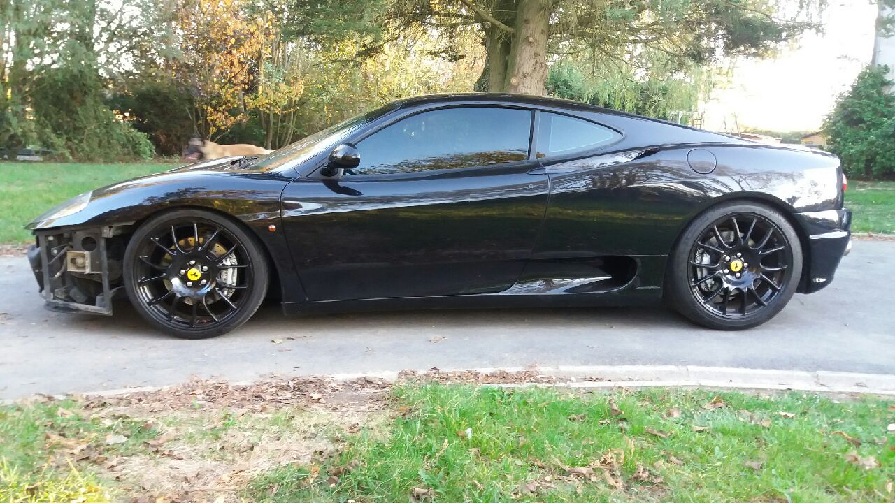

Ça me fait penser qu’ Au debut que j’ai eu la 430, je l’avais vachement rabaissée avec des ressorts plus fermes et courts, et à force de racler l’avant, je l’ai un peu remonté, c’etait trop bas, on voit sur la photo ou elle est sur le pont le coin du PC raclé.
Photos souvenirs du debut :
