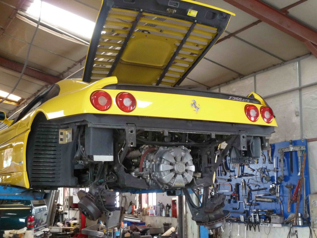

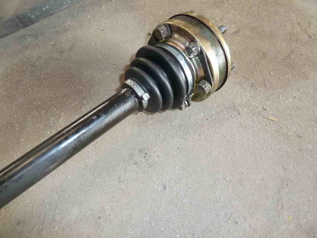

Bon, je pense qu'entre Alex, Franck, QV355 (...) et moi ..le prochain qui s'y colle devrait avoir de quoi bosser plus facilement ....je post qq photos de la Diva un peu les fesses a nu ... Pour rappel, j'ai 4 souflets de cardans a changer, 1 triangle inf droit(avec ses bagues G+DR), 2 catas a remplacer par des tubes Capristo (les catas étaient déjà vides de toutes façon(...), 1 collecteur droit. Il est vrai que chaque boulon 12pans des cardans a été un cauchemars (barre de 2m pour faire levier) ...Mais globalement rien n'a cassé pour l'instant et sans le collecteur droit d'enlever ...on en ai a 13h de taf ...
Affaire a suivre ....

marty
bon ca y ai ...le collecteur droit est remontée ...grosse punition qd mm au niveau mécanique !! Par contre les tubes de remplacement ne me sont pas d'une grande utilité étant donné que les catas sont déjà vidés ....donc j'ai décidé de les vendre sur le forum dans la partie spécialement dédiée...Merci Franck de l'accepter malgré mes 38 post au lieu de 50 ...! Je suis sure qu'ils pourront faire des heureux ! Demain soir ...ca devrait rouler !!
alex
Excellente nouvelle Marty ! MMmm le bruit du plus fabuleux V8 de Ferrari  8)
Sinon, tes soufflets ne sont pas un peu trop courts, on dirait qu'ils reposent sur les canelures ? ???
marty
voila ....tout est remonté ...le collecteur droit est en place ....oublié le satané bruit de collecteur ....merci QV london !!! Passé environ 30h dessus (demontage.remontage collecteur droit/ refection du triangle ar gauche et pose de nouveaux silenblocs / réfection des 2 cardans /  La Diva re-roule ....je poste des photos très bientôt ....YES !!!

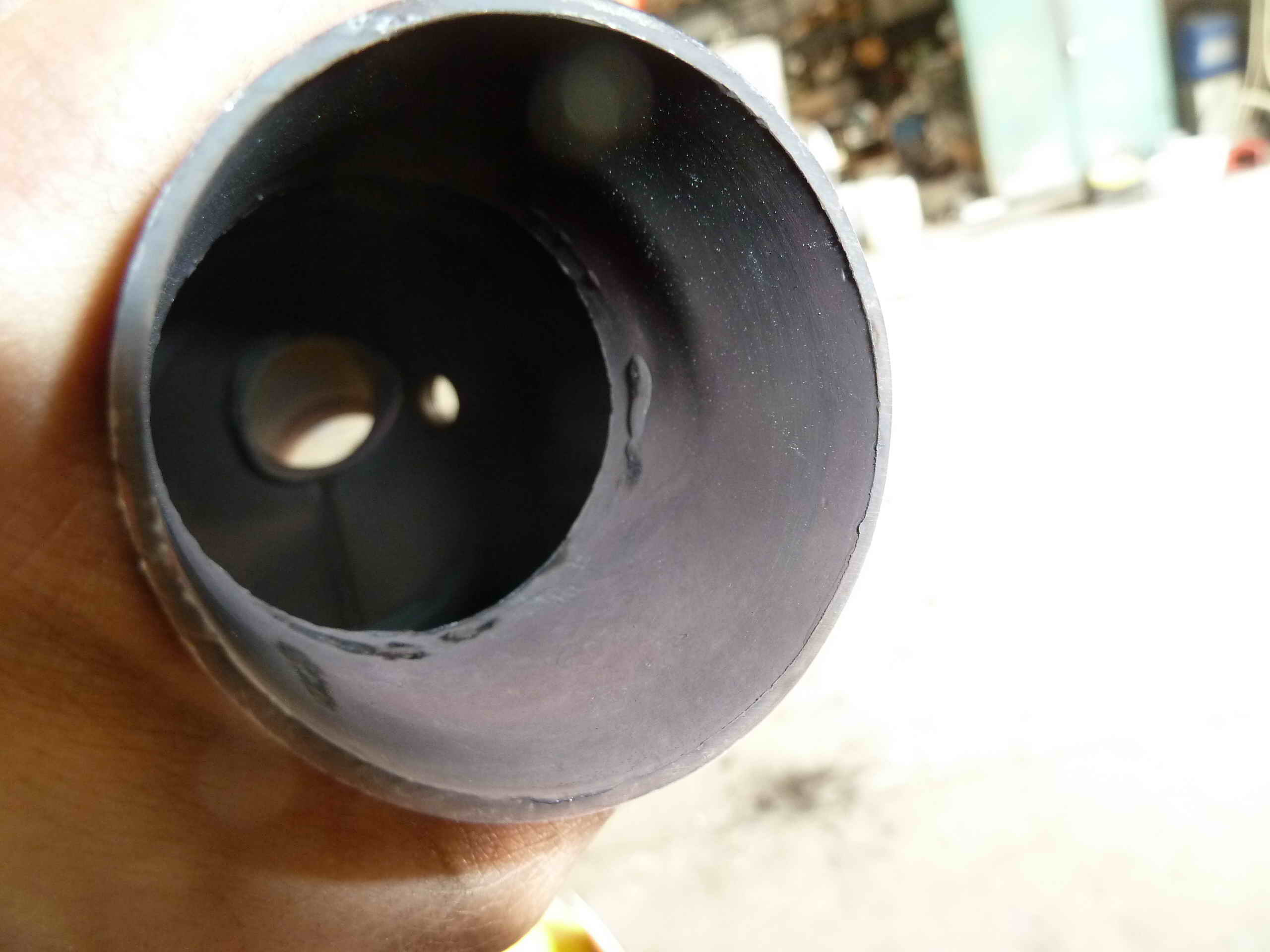

je remonte le post des collecteurs  ;) alors y avait il eu une commande groupée ? merci et votre retour sur du collecteur acheté neuf dans differentes marques :)
auto355
Salut à tous,
Un petit déterrage pour savoir dans le cadre d'une rénovation de collecteur si il s'agit d' un remplacement des tubes ou simplement de "rustines" posées aux endroits où c'est percé?
Bonne route à tous
alex
Salut à tous,
Bonne route à tous
Remplacement des tubes complets
