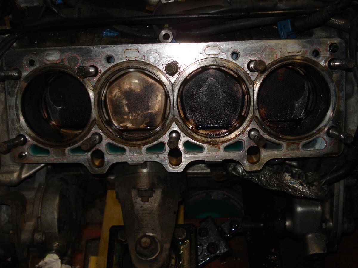

Pour revenir sur l'usure des cylindres, c'est plutôt le non allumage de l'ensemble air/carburant qui "lave" les parois :
à chaque cycle on injecte du carburant, et sans explosion, les segments (de feu) se chargent de racler les parois à cause de l'excès de carburant
qui supprime le film d'huile.
Ci-dessous, cylindre n°7 "lavé"
voilà, c'était juste pour participer aux échanges techniques.
bien cdt, Philippe
