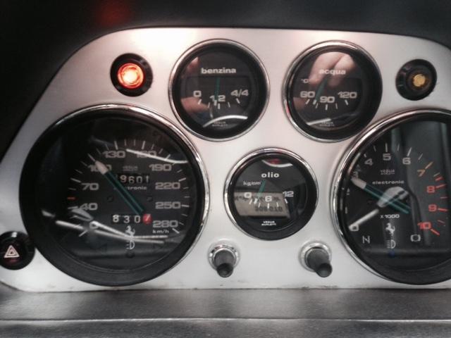

Ce matin j'ai fait tourner la 308 et je me suis aperçu que ma pression d'huile était basse.
Pour info le moteur a été refait en 2007 et je n'ai aucune conso d'huile ni de tâches au sol dans le garage ni de fumée bleue.
Pas de bruit étrange ou autre sur la voiture, elle se comporte parfaitement et marche même très bien.
Mon niveau d'huile est presque au maxi depuis 2000kms (limite je ne trouve qu'elle ne consomme pas assez d'huile..). C'est de la 10W40.
Après l'avoir fait chauffer sur les petites routes voici ma pression à 100km/h en 5ème.
post-1022-0-74503200-1424521777_thumb.jp

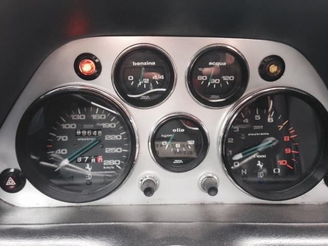

Puis la voilà au feu rouge un petit peu plus tard:
post-1022-0-11558200-1424521869_thumb.jp
J'ai l'impression que lorsque je tourne à droite ou à gauche l'aiguille bouge un peu.

T'inquiètes, à 99 % c'est la membrane du capteur qui est en RTT, un grand classique avec le temps, à fortiori s'il n'a pas été changé lors de la réfection.
Si c'est pas le capteur, c'est une merdouille électrique vers la capteur.

En plus en regardant tes photos, le moteur était plutôt froid donc tu aurais du avoir plutôt 6 en pression.....

En fait avec la température actuelle ext mon eau arrive en général à 75° après 15 ou 20 minutes et l'huile pour que je commence à voir l'aiguille bouger sur les 60° il faut que je roule en ville ou alors sur route pendant 30 minutes minimum... Ca chauffe pas du tout

On ne peux rien faire sur ce genre de capteur à part le mettre à la poubelle !!!!
Il a quel age ton capteur ?
Le mieux est de démonter le capteur et de mesurer la pression avec un manomètre étalonné : voir mon post, comme ça plus de doute, plus de question.
Il faut bien comprendre que ce genre de capteur de tableau de bord donne des valeurs approximatives : ce n'est pas une mesure. Ils servent juste à la surveillance, si l'aiguille s'écroule ou monte brutalement : couper le contact, c'est tout, ne rien en attendre d'autre ! Souvent la valeur qu'ils donnent n'est que relative, ils peuvent te donner 5 bars alors qu'en réalité il y a 4 bars voir 5.5, voir 6.7 bars, ne s'en servir que pour détecter les changements brutaux !
