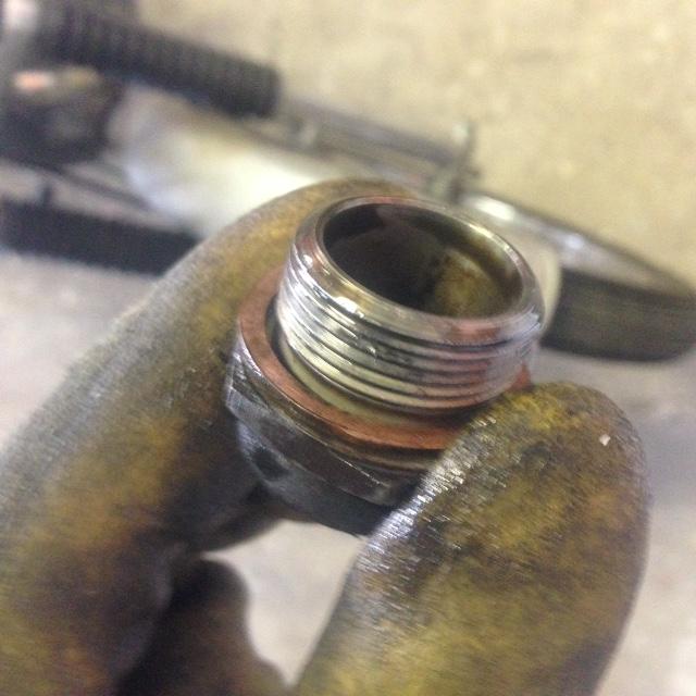

Pour info avec le nouveau capteur et son insert je peux le démonter avec le support de filtre en place. Mon problème était qu'il me fallait une clé de 24 avec l'ancien qui du coup était trop grosse pour passer entre l'insert et le support du filtre...
Et pour finir ma soirée de mécanicien talentueux j'ai tenter avec du degrippant de démonter le pare chaleur au dessus du collecteur arrière ( j'avais une des 2 vis qui avait cassée) et j'ai fini par casser à ras la deuxième... J'aurai du aller me coucher.

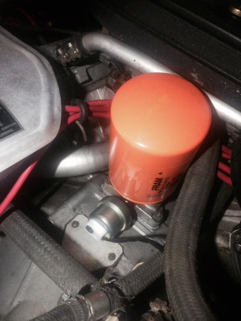

Voici une photo du nouveau capteur avec le nouveau filtre ( racing svp)
post-1022-0-37381300-1427360983_thumb.jp
Je pense que la seule chose à faire est de faire une mesure avec un mano étalonné pour savoir exactement ce qu'il en est au niveau mécanique (un défaut électrique n'est pas exclu) !
Sinon, le problème est arrivé brutalement ou progressivement ? pas de bruit anormal ? rien de spécial dans l'huile ?

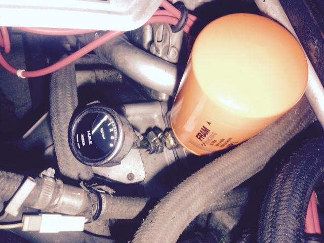

J'ai donc réalisé avec un ami mécano un mano que je puisse brancher directement à l'emplacement du capteur (je vous mettrai une photo)
Avec le pas de vis de l'ancien capteur, on a soudé un tube dessus pour y inserer une durite qui va direct à un mano (vieux mais qui marche apparemment...)
Et je viens d'essayer et quand je démarre je ne monte pas au dessus des 2kg/cm2 (je ne l'ai pas fait tourner longtemps).... donc cela vient bien de ma pression d'huile.

Voici une petite photo de mon mano pour voir la pression (avec mon nouveau filtre orange..)

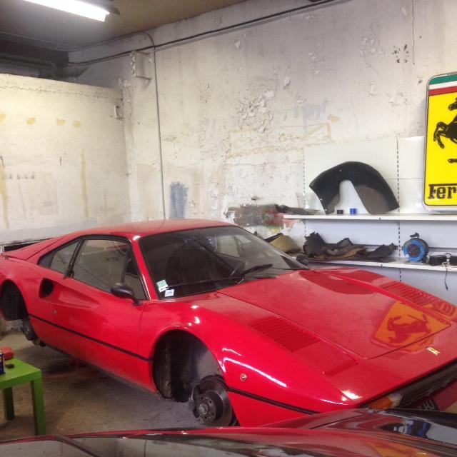

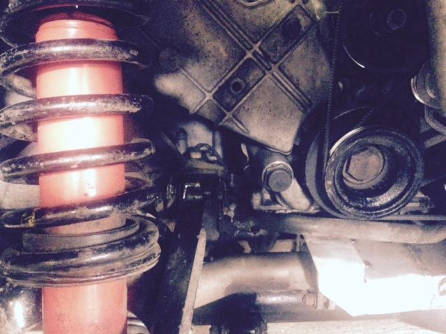

J'en ai profité pour mettre la 308 sur calles afin de lui faire un bon nettoyage de printemps (c'est pas du luxe..) et puis par la même occasion on enlève les pneus neige pour revenir au XWX. J'en profiterai également pour refaire peindre mes jantes. D'ailleurs savez vous où puis je trouver des stickers ou autres avec Ferrari, Campagnolo, 7.1/2 X 14 (inscription sur les 4 jantes)?
post-1022-0-42490400-1430487489_thumb.jp

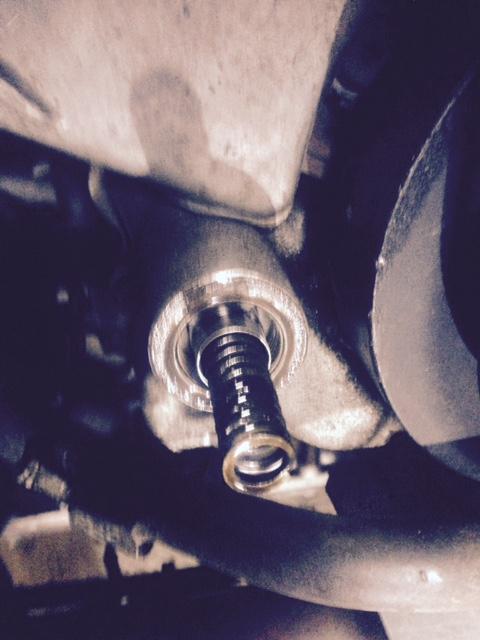

Pour mon problème de pression je vais donc changer mes durites (essayer de me les faire refaire), ainsi que mes durites de reniflards et puis faire une bonne vidange avec de l'huile peut être plus épaisse. Préconisation?
J'ai vu par le dessous à l'avant du moteur une durite d'eau (en alu?) qui était pas mal attaquée (vu de l'extérieur ).
