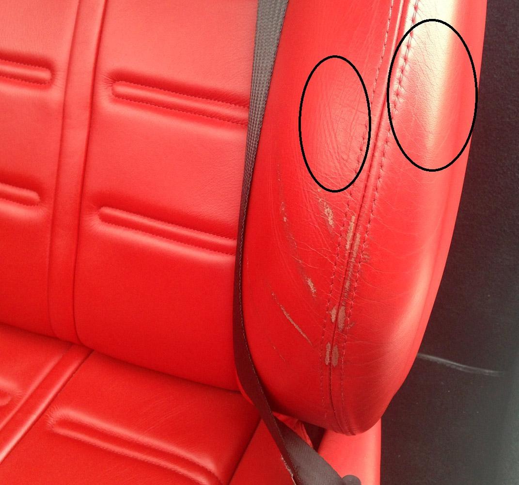

Hello Nuwanda,
je me permets de me servir de ta photo pour te demander si tu as un conseil pour récupérer "à neuf" les rides du cuir dals les cercles noir sur ta photo?
Pour tes accros, tu n'auras aucun problèmes pour bien les récupérer, j'ai bien réussi moi...si tu as besoin de conseils?
Merci

Ben je sais pas trop. Apparemment ponçage léger et coloration.
J'attends d'avoir les produits et un peu de temps pour m'y mettre. Je demanderais plus de détails à centre du cuir.
Exode à fait nettoyer ses sièges et j'ai remarqué que les rides avaient complètement disparues. A moins que ce ne soit car, le cuir étant moins brillant, elle ne se voient moins...

La brillance ou la couleur n'est pas un problème Nuwanda. Si tu utilises les bons produits ou mieux passe par un sellier/detaileur comme Don't Speed par exemple, tes cuirs seront comme neuf une fois le traitement appliqué. La photo que tu nous postes ne pose aucun problème, tu auras le même résultat que sur la mienne. Bon courage.

J'avais demandé à Sébastien (pro du detailling qui travaille avec Fiorano Racing) de faire la réparation mais il était très hésitant. Je crois simplement que la sellerie n'est pas sa tasse de thé....

Hello Nuwanda,
Merci
Et tu as utilisé quoi comme produit pour les griffures ? Cuir liquide ? Coloration ?
Merci

J'ai le même problème sur ma Maranello , pour le siège conducteur !

Bernard, parles tu des accros ou des "rides".
Je vais appeler le centre du cuir lundi et je verrais ce qu'il préconisent pour les rides.

Un peu le même problème ,ma Maranello a 80.000 kms ;)
Les parties entourées et également en dessous , je vais faire des photos demain !
Merci ;)
Je viens de refaire le siège conducteur de ma 355 avec les produits colorlock c'est bluffant super résultat
Cuir noir donc facile mais on peut ce faire faire les colories pour compenser la perte de colorie  due au temps
