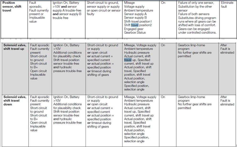

Ce probleme existe aussi sur les boites SMG2 BMW qui partagent la même technologie. Il s'agit de capteurs qui repèrent les positions enclenchées (Un capteur pour les rapports 2-4-6 et un pour les 1-3-5). Si ces capteurs sont HS, la boite se met en sécurité et au mieux il est impossible de passer un rapport contrôlé par ce capteur, au pire la voiture ne bouge plus.
En soit c'est pas grand chose, le capteur coute dans les 80€ il me semble...il faut juste y accéder et ça c'est plus long quoi que pas spécialement difficile.

Si vous aimez la précision, voilà, il s'agit des "shift travel position". Bien sur c'est une boite BMW mais la techno étant la même il y a de forte chances que ça soit strictement la même chose chez Ferrari. Sauf que le prix du catpteur sera de l'ordre de 635€HT ( :P ), regardez chez Abarth, ça doit être la même référence sur la 500 Sportshift mais le cout doit être dans les 62€ TTC  :) :
