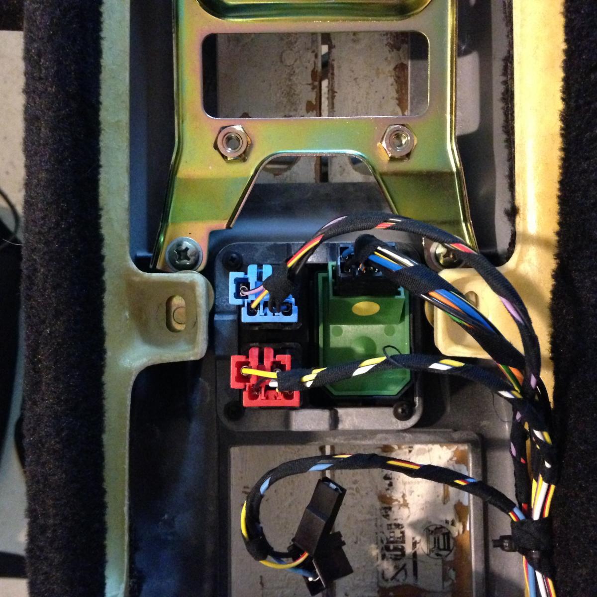

Vincent993
Je peux regarder les photos que j'avais pris lors du démontage de la console centrale de ma 360 pour l'opération carbone.
Par contre il faudra attendre un peu car je suis sur la route de retour de Maranello.
Vincent993
Bon et bien, pas de chance... d'après mes photos du démontage de la console, le support se démonte par le dessous (cf. les 4 vis cruciformes noires sur la photo ci-dessous).
Pour cela, il faut donc démonter la console centrale.
Ce qui se fait assez facilement d'ailleurs. ;)
post-7050-0-38217900-1431806900_thumb.jp

mick42
Merci beaucoup,
Te rappelles tu des vis à enlever?
De visu , 4 vis de la plantine F1, il y a encore deux vis dessous, utile de les enlever? La vis du cendrier, et un boulon derriere frein à main, sous petit morceau de cuir.
J'en oublie?
mick42
J'ai démonté, il ne me reste plus que la garniture du cuir de levier de vitesse qui a l'air de tenir par un cerclage avec une attache que je n'arrive pas à enlever, le plussimple serait de couper mais après le cuir ne tiendra plus, comment as tu fait?

mick42
C'est tout bon, merci, console sortie, switch démonté, nettoyer, un coup de renov plastique, platine en cours (première couche)

Opération terminée,
Avec du recul plutôt simple, pour résumé il faut :
Demonter les 4 vis de la platine F1
Declipser la connectique F1 pour libérer la platine F1
Enlever les deux vis qui apparaissent
Enlever le cendrier par la bis intérieure et enlever les deux connectiques relier
Une fois le cendrier enlevé, on accède à une vis Torx qu'il faut enlever
Enlever le petit morceau de cuir dans le prolongement du levier de vitesse (juste collé légèrement)
On accède alors à un boulon de 13 qu'il faut enlever
Declipser la grosse connectique blanche qui se trouve dessous
Désolidariser le cuir du levier du levier. Le cuir vient avec la console.
La console vient alors toute seule.
Bref cela représente un quart d'heure de boulot quant on sait tout cela (merci Vincent993)

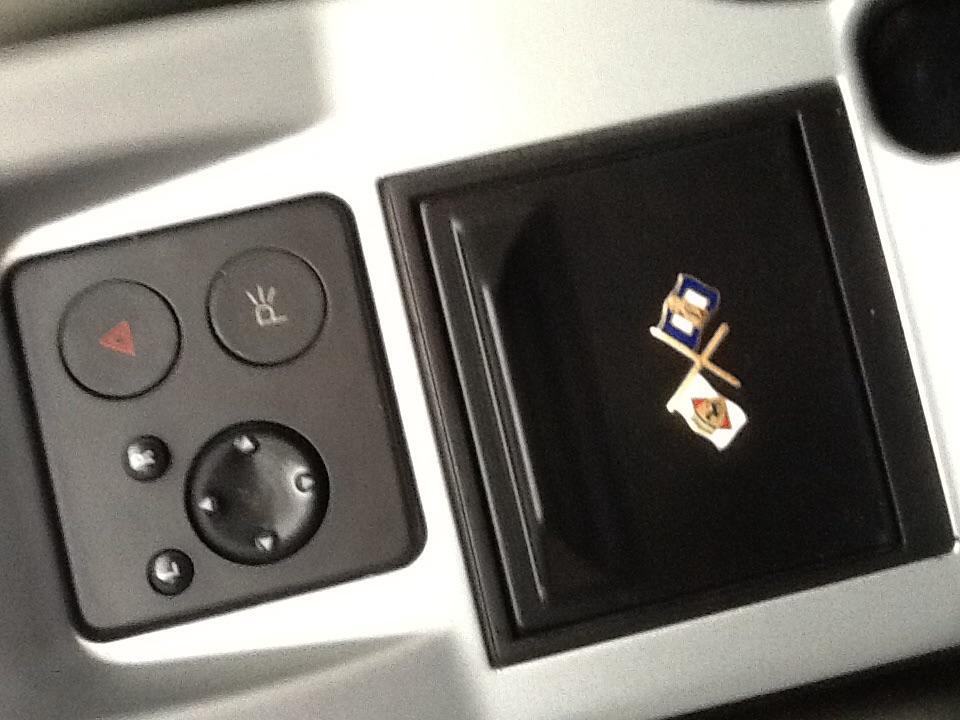

Reste plus qu'à nettoyer les pièces au Saint Marc + eau chaude. Cela part tout seul au scotch brit + 4 couches de peinture.
Pour ma part j'ai laissé les switchs d'origine warning + Parking et enlevé le gras du switch rétros + renov plastique, pas parfait mais 100 fois mieux qu'avant.
La peinture mat de norauto est impeccable pour cette opération (15 euros la grosse bombe)
Petite photo du résultat, c'est pas parfait mais comme déjà dit 100 fois mieux qu'avant
