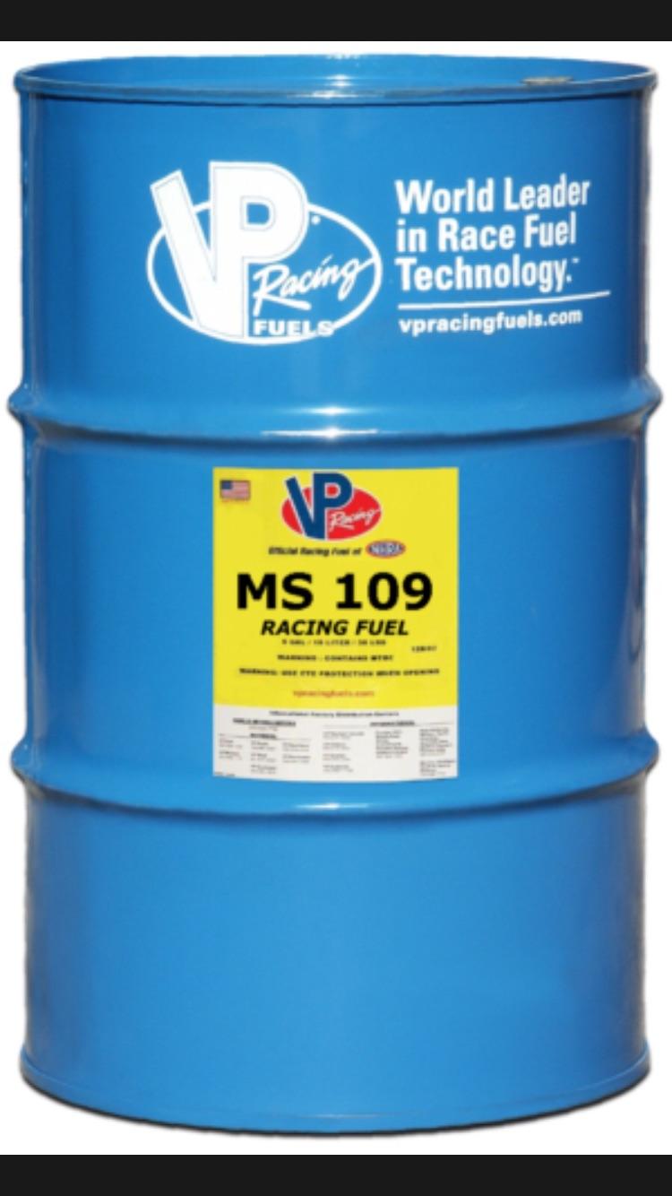

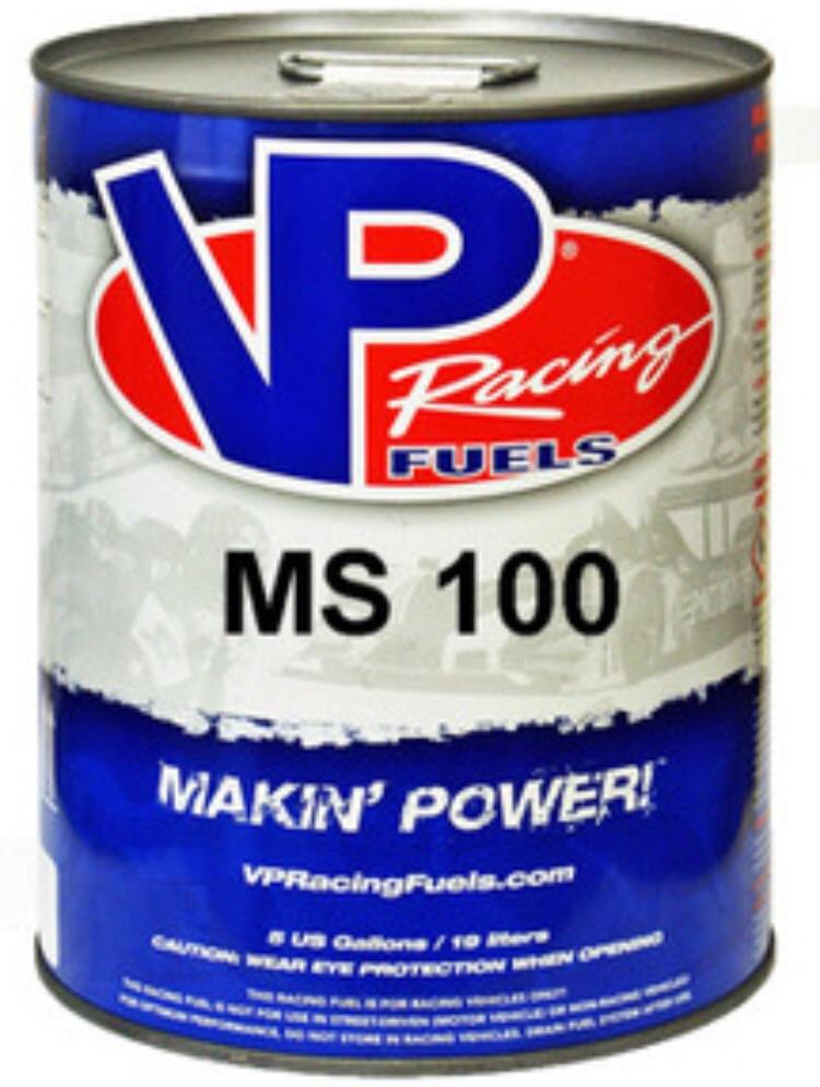

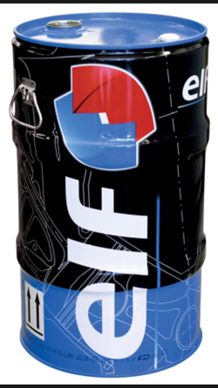

Je te dis simplement qu'avec du 98 ton son moteur à chaud est un poil plus fort ( et ça tu l'entend mieux avec un echappement modifié que stock avec lequel le son est etouffé) tu as un peu plus de retour de gaz, et ton auto marche mieux (Meilleure acceleration), si tu ne le sens pas j'y suis pour rien, reveille toi. Pour les montres suisses ça tombe bien car des rolex j'en ai plusieurs également si tu veux prendre des mesures, la daytona sera tres bien pour ça, meme si une montre a quartz a 10€ serait encore plus pratique !!!!
Maintenant ici on ne fait pas un debat sur le carburant sur le topic d'houston mais puisque tu insistes et que l'indice d'octane ne change rien sur la puissance moteur, toi qui est specialiste tu vas nous expliquer pourquoi sur circuit tu vois régulièrement des gens avec ce type de bidons. Des carburants addivivés avec En plus des indices d'octane de 100 a 109 et meme beaucoup plus. C'est surrement pour se faire plaisir qu'ils achètent le litre entre 4,5€ pour de la elf competition a plus de 10€ Le litre dans d'autres marques.
post-7872-0-56703100-1432703430_thumb.jp
post-7872-0-02605000-1432703440_thumb.jp
post-7872-0-95640600-1432703449_thumb.jp

La questïon, c'est pas est ce que tu gagnes 5 CV sur 500 c'est plutot est ce que tu les sens, c'est différent.
En compétition, c'est un autre débat, 10 CV de gagné, c'est peut être 1 dixième au tour, de là à le sentir au volant.....

Si il y a un spécialiste ici, j'aimerai qu'il nous dise combien de puissance en plus sur un moteur de 500 CV par exemple.
Mais bon, vus que c'est un peu ma partie, je suis content de voir que le marketing porte ses fruits, c'est le but.
Et entre l'excellium de total et le suprême de chez Esso ou le El magnifico de Shell, y'a une grosse différence pour toi ?
