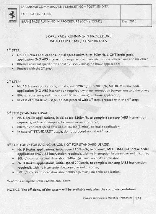

Il existe une information à ce sujet pour la procédure de rodage des plaquettes des freins carbone !

jeromefefe
Bonjour,
J'ai exactement le même problème que toi.
Il faut juste que les freins soient chaud.
Les disques céramiques sont beaucoup plus dur que les plaquettes.
C'est le frottement qui donne ce bruit en fin de freinage.
10 derniers mètres en général.
Moi je mets trois ou quatre bon freinages et c'est terminé jusqu'au prochain arrêt prolongé ou je dois les remettre en température.
Ma 458 à 7000 km et les plaquettes sont d'origine.
Effectivement c'est la procédure "normale" assez peu facile à faire sur route à cause des conditions de circulations notamment.
Faut trouver le bon coin et une route avec un bon revêtement...
Impossible de faire celle pour utilisation circuit ailleurs que sur une piste peu fréquentée et ou on a prévenu préalablement les autres protagonistes avants!!
Il est sidérant de voir que dans certaines concessions (peut être même la plupart), ils changent les plaquettes sans cette procédure de rodage qu'ils ne connaissent même pas (vu personnellement)  :o  :blink:  :rolleyes:
christopheL
Effectivement, je ne vois pas comment on peut appliquer cette procédure. Pour l'usage normal, il faut monter à 120 et s'arrêter. Pas simple de trouver la route pour faire ca sans être dérangé (surtout en région parisienne.
Pour l'usage piste, là, il faut louer son circuit car monter à 200 hors circuit, c'est chaud, surtout s'il faut ensuite s'arrêter.
Il y en a qui applique vraiment cette procédure ?
Oui, systématiquement !!!
Il y a d'ailleurs une très forte odeur de cramer qui envahie l'habitacle et les alentours qui est assez spectaculaire. Faut pas oublier de respecter les périodes de refroidissement qui sont aussi importante que le reste surtout pour ne pas flinguer les disques.
Sur ce dernier point, pas évident non plus de rester pendant les durées requises à 80 km/h ...

et tu fais ca où ? Tu fermes la route :D ?
il te reste combien de plaquette après la procédure de rodage ? Juste assez pour retourner au garage les faire changer :P
Je fais ça ou?
Sur circuit ou sur route.
J'ai celle qu'il faut pas très loin de chez moi, une portion en pleine pampa avec un revêtement très correct sans circulation ou tellement faible que ce n'est pas un problème (sauf en été).
Le rodage est préconisé pour que les plaquettes et les disques travaillent bien ensemble et pour optimiser le freinage.(tous les fabricant de disques/plaquettes le préconisent)
Ensuite, on peut ne pas le faire pour penser les économiser et ce planter plus tard quand on a grand besoin de freiner... :blink:  :)  ;)
