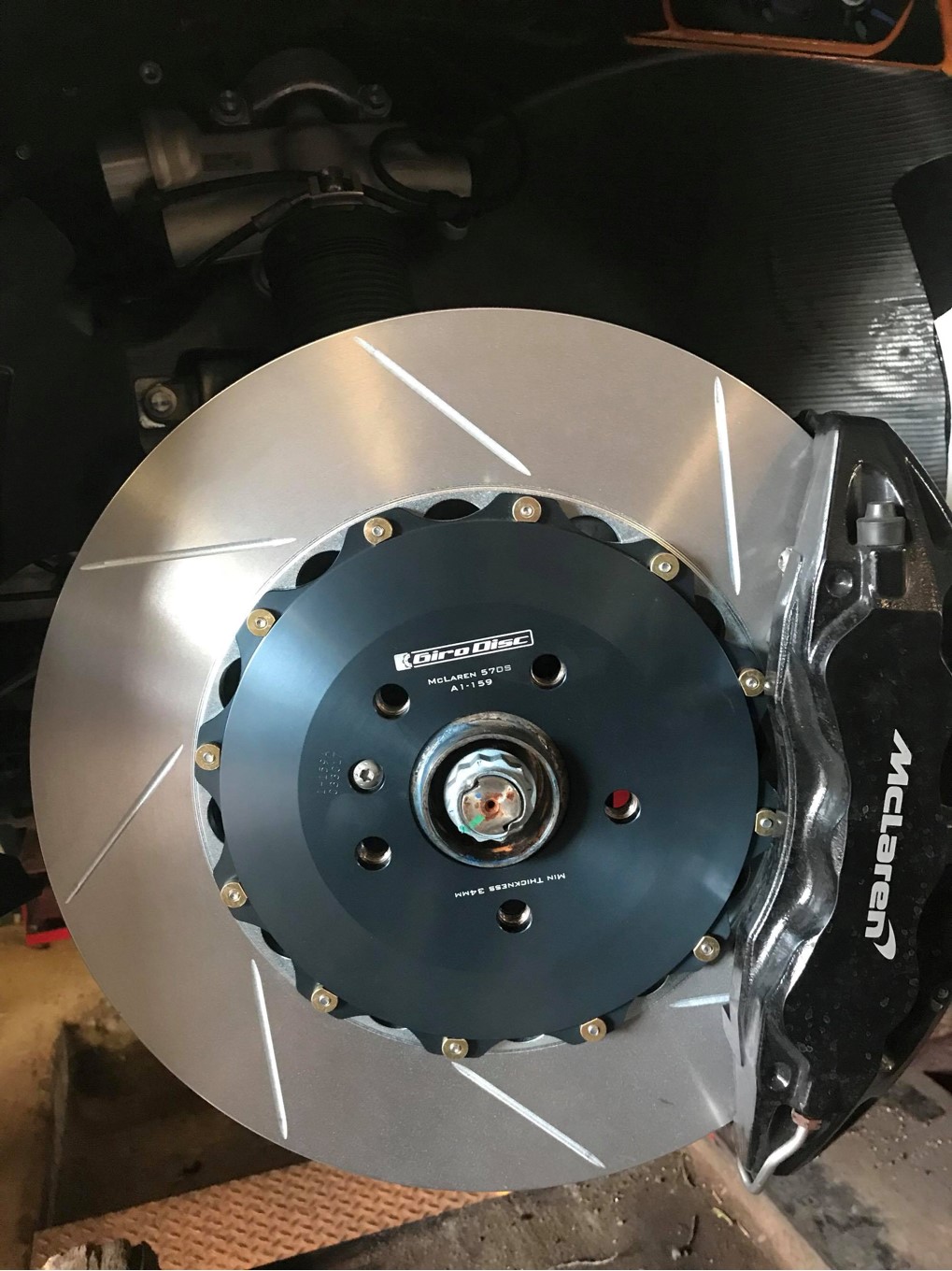

guillaume84
Perso j’ai les acier et oui c’est de la merde, parceque en plus d’être sous dimensionné ils sont en plus de mauvaise qualité
j'ai upgradé avec des disques de meme taille sur bol à l’avant avec plaquette pagid et disque brebo de qualité a l’arrière avec aussi plaquette pagid et bien sur les durites avia
maintenant le freinage est top et endurant et efficace, je peux planter les freins sans peur de niquer les disques ou d’avoir un manque....
et pour bien moins cher que toutes vos chacaleries de ccm ou autre....
@sturm59
moi je ne suis pas d’accord avec philippe, des CCM sur piste, c’est super efficace, ça freine vraiment fort et c’est très endurant !!! Si tous les team de course les enleve ce n’est qu’une question de budget.
Et je le confirme encore puisque j’ai passé des aciers sur la mclaren, pour question de coût, j’avais pourtant fait une sortie castellet avec les CCM, qui sont pas loins de 400 mm de diamet ils etaient topissimes, comme sur la 430.
Par contre avec mes aciers maintenant, toujours de même dimension, du girodisc sur bol identiques en dimension, pas loin de 400X34, plus pagid RSL29, et bien ça freine vachement moins bien... je suis dégoûté
