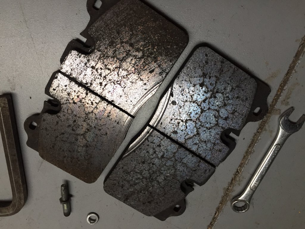

Demontage et les plaquettes étaient comme Golfer , craquelées .
Donc je dirai que les plaquettes ont surchauffées a un moment de leur vie, peut être Meme lors du  rodage  et qu'à un moment de l'usure se produit ce son.
autrement pas d'explications.

Alors dixit le site anglais, l'état de mes plaquettes n'est pas derangeant
par contre j'ai 0.07mm de voile sur les disques CCM et cela lui parait beaucoup. La mesure n'est aisée, car j'ai un comparateur micrometrique au centieme de mm mais comme la surface des ccm n'est pas lisse, c'est plus difficile.
sur les moyeux j'ai 0.01 ce qui doit être bon (je m'attendais à 0 mais certes ^^)

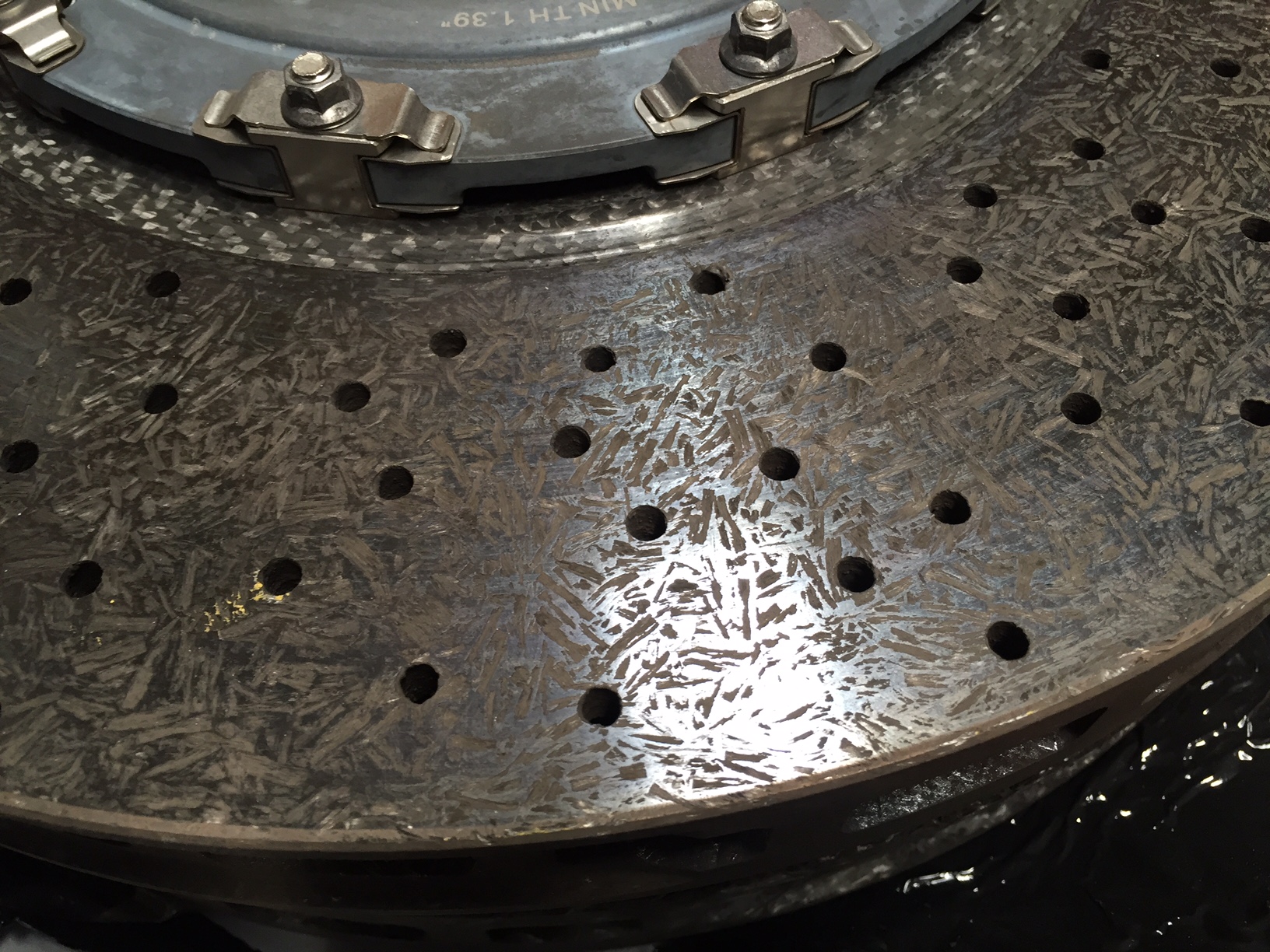

Le 4/8/2016 à 19:36, Goffer911 a dit :
Je déterre le post car je rencontre des vibrations au freinage sur la 458.
Tant que les freins ne sont pas chaud ça peut aller, le freinage est correct , Pédale haute, mais sans mordant.
une fois les freins en température (sur toute, je précise), j'ai des vibrations dans le volant et un freinage bof bof, une course pédale qui s'allonge un peu et  à limite je n'arrive pas à bloquer les roues.
Le changement du liquide a été fait 2 fois chez Féfé sur les 1000 dernièrs km., une fois à la révision et l'autre à ma demande à cause du fadding.
Bon .. ni une ni deux je dépose les freins avant (aussi facile que sur une moto), je regarde l'etat des plaquettes, qui me paraissent vraiment moches (origine Ferrari , changées à 7000km, l'auto en a 20.000 actuellement) il reste 0.8mm sur la plaquette donc mi usure en gros. Les roulements avant sont ok.
Je fais peser les disques dans une boite à coté qui ont des balances à 1g, résultat, les disques sont au poids d'origine à 5g près (5995g) donc la consistance du disque est bonne. L'usure est à 36mm = celle d'origine. -_- La texture des disques est lisse au toucher leger et rugueuse si on insiste avec le doigt.
mais en faisant tourner les jantes j'entend une surface qui passe sur les plaquettes, étrange, car on me soutient qu'un disque ccm ne peux pas se voiler. <_<
Bon je connais les fables des voilage de disque versus la réalité des poussières de palquettes qui se soudent en réalité dans le disque pour les version acier, mais quid des version ccm ? le même phénomène peut exister ? :mellow:
je passe les surfaces d'appui du disque, du moyeu et de la jante à la brosse métallique ça ne change rien.
On me conseille de changer uniquement les plaquettes pour des RSC1 au vu de l'état des plaquettes actuelles, car je n'ai qu'un usage route de la voiture.
Si quelqu'un peut faire l'essai de la rotation avec roue levée, je serais curieux de voir s'il y a ce type de bruit.
normalement si la plaquette lèche le disque, le bruit devrait être continu.
Des avis ?

Phil57DBS
Des avis ?
