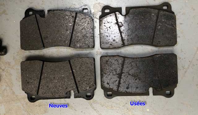

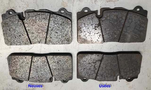

Ci joint un visuel de mon changement de plaquettes Pagid RSC1, après 3h de Castellet et quelques balades en roulant fort sur route.
Elles ne sont clairement pas faites pour du circuit a haut rythme, normal après tout, la voiture non plus :ph34r:
Epaisseur d'origine : 10mm, actuelle : 7mm

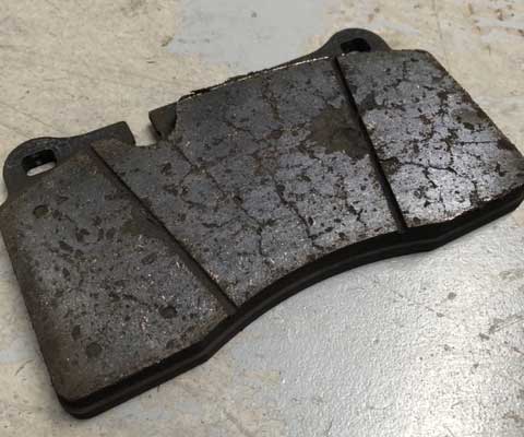

Comme je te l’ai dit, quand tu tapes dans les freins, que ce sont des CCM, les plaquettes fendillent toujours

@Goffer911 comme le dit justement @Oliv, je ne vois rien d'anormal pour tes plaquettes!
Quelles s'usent beaucoup, ma foi, c'est normal; une 458 est puissante, donc les vitesses en bout de ligne droites sont (très) élevées, et la masse de l'auto est conséquente!
Si tu rajoutes à cela l'intervention des aides à la conduite sauf à tout déconnecter, on a une usure encore plus élevée!

Goffer911
Les plaquettes partent en morceau .. c'est normal pour vous ? :huh:
je dis juste qu'elles ne sont pas faites pour cette plage de température c'est à dire à usage intensif sur piste
Par contre la 458 n'a rien a faire sur piste c'est clair, elle n'y retournera plus.
Je viens de finir le rodage des neuves, j'ai enfin retrouvé du mordant et la possibilité de déclencher l'ABS sur les gros freinage ce qui n’était plus possible avec les vielles.
La voiture ne plonge plus exagérément, elle freine bien à plat donc je pense que les plaquettes arrières ne faisaient plus correctement leur job.
