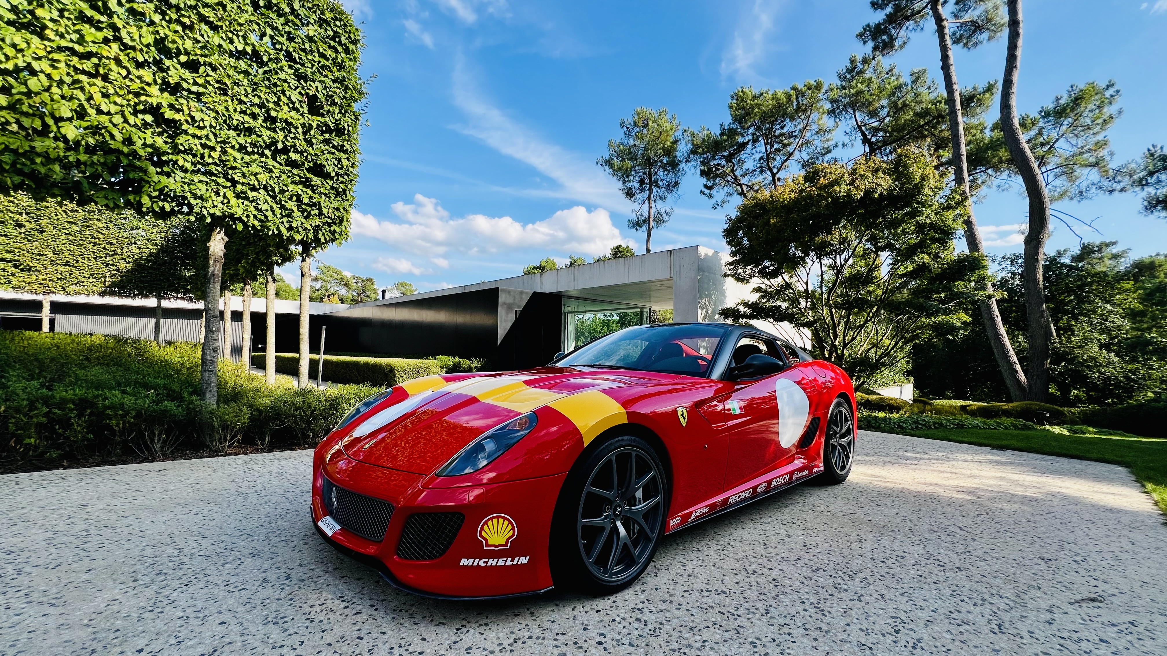

Retour à la maison en attendant là XX, de la reine GTO 😅
Que c'est beau une 599 GTO.
Pas contre je trouve dommage qu'elle ne soit pas passée au détailling... je parle de ta maison 🤪
Et bravo pour cette nouvelle acquisition incroyable! Quel magnifique garage. Penses tu pouvoir toutes les rassembler au même endroit ?
Ah oui!! Un vrai plaisir de la récupérer!
😅… on vie dans un bois 😉
Impossible de les avoir sur le même site … mais une solution à 500 m va se mettre en place.
