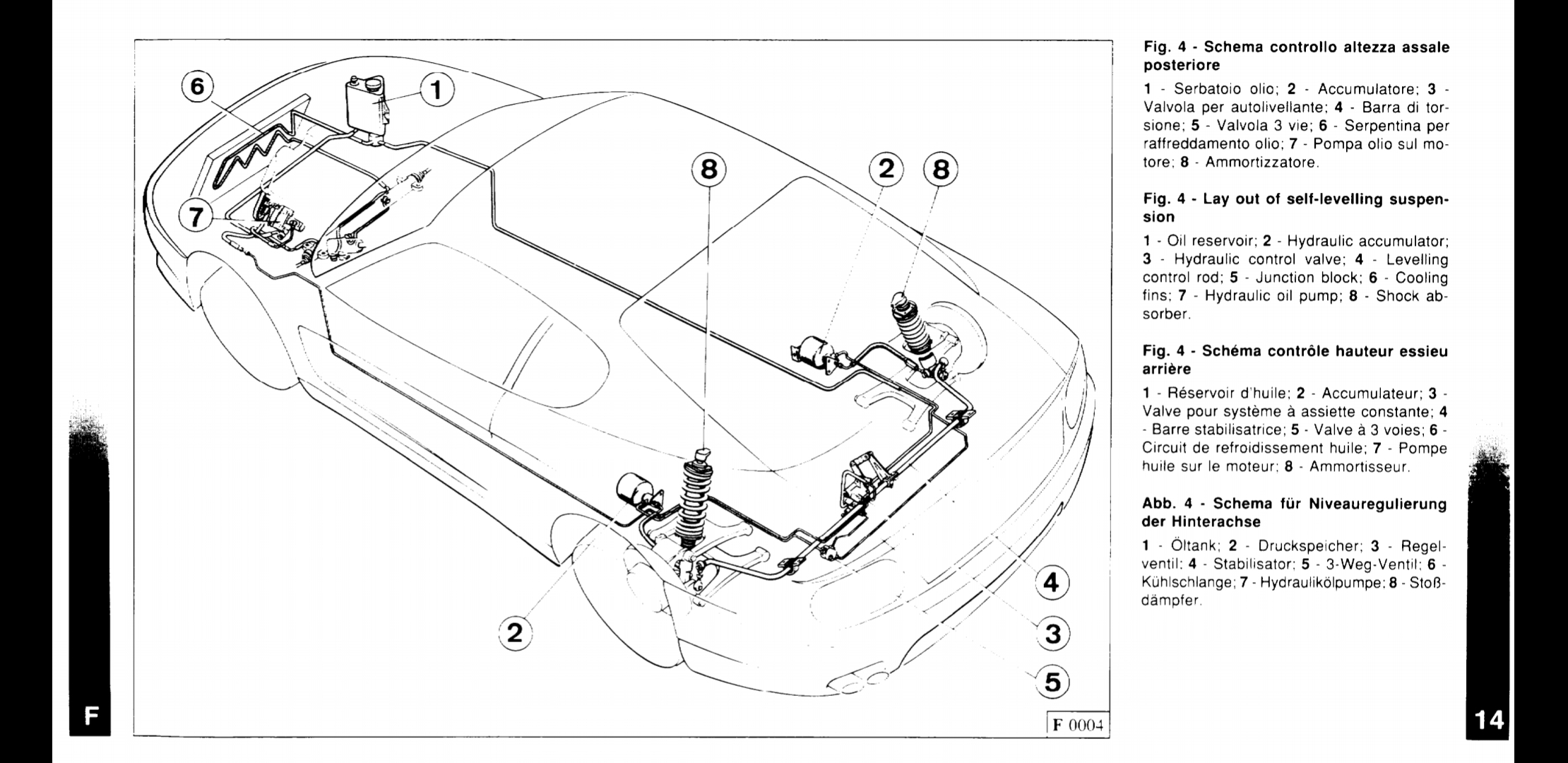

Comprends plus rien : comment se retrouver avec de l’ATF dans les amortisseurs s’ils sont alimentés par l’huile de la DA ?!?
C'est la même huile ;)
JM78
Merci à tous les deux.

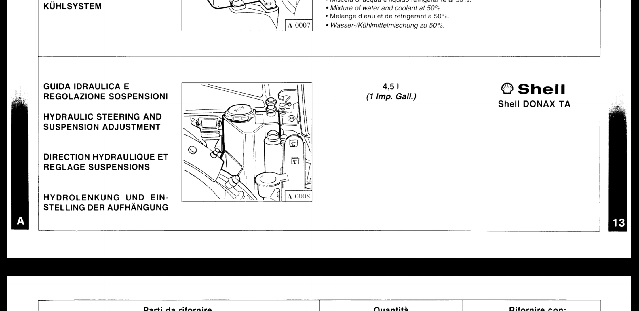

J'ai regardé le schéma hydraulique du manuel,  c'est effectivement un reservoir et une pompe communs DA et suspension AR.

Par contre qui connais la référence de du fluide ATF de la DA? J’imagine qu’en changeant les amortis, il va falloir refaire le niveau....

Oui ça, je l’ai trouvé aussi ;-)
je cherchais l’equivalent Plus moderne.
