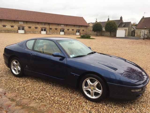

Polystrate
Le 28/11/2019 à 20:54, tifosi101 a dit :
Une affaire rondement menée :)
Enjoy à présent ! B)
Yesssssssss

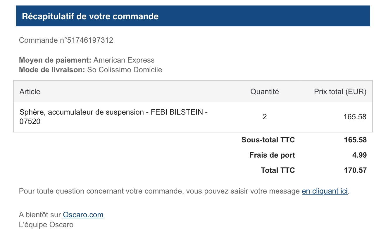

Toni 456 GT 86
Bonjour,
Avez vous la référence des sphères arrières svp ?
A confirmé;  Bitstein 07520 ??
Cordialement

JM78
Tu remontes d'une page dans ce fil et tu as toute l'information
Share this post
Link to post
Share on other sites
Toni 456 GT 86
OK Yes, merci vu

Polystrate
Le 16/06/2020 à 16:35, Toni 456 GT 86 a dit :
Bonjour,
Cordialement
Oui c’est bien cette ref
