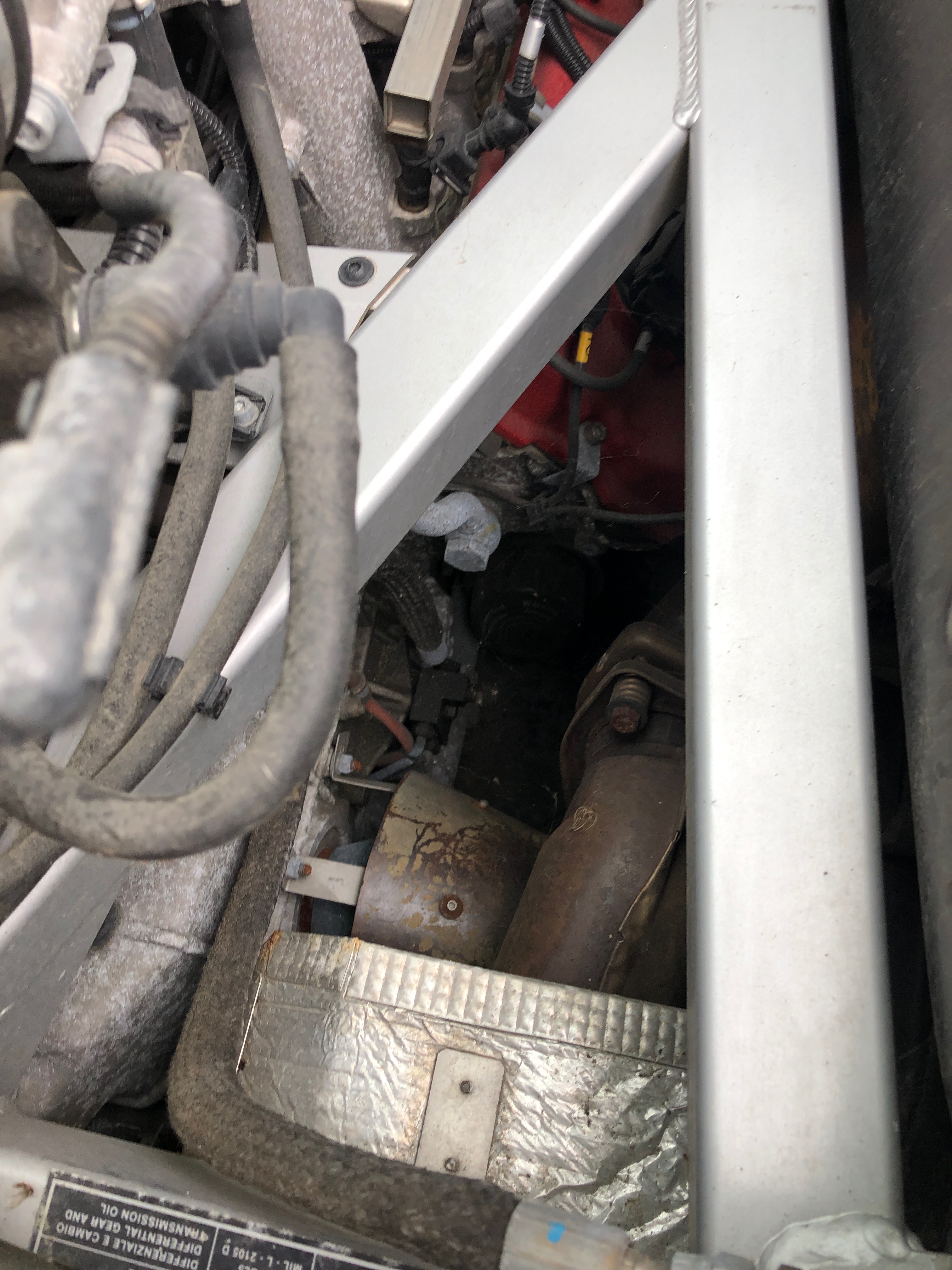

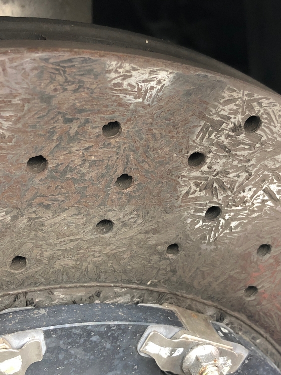

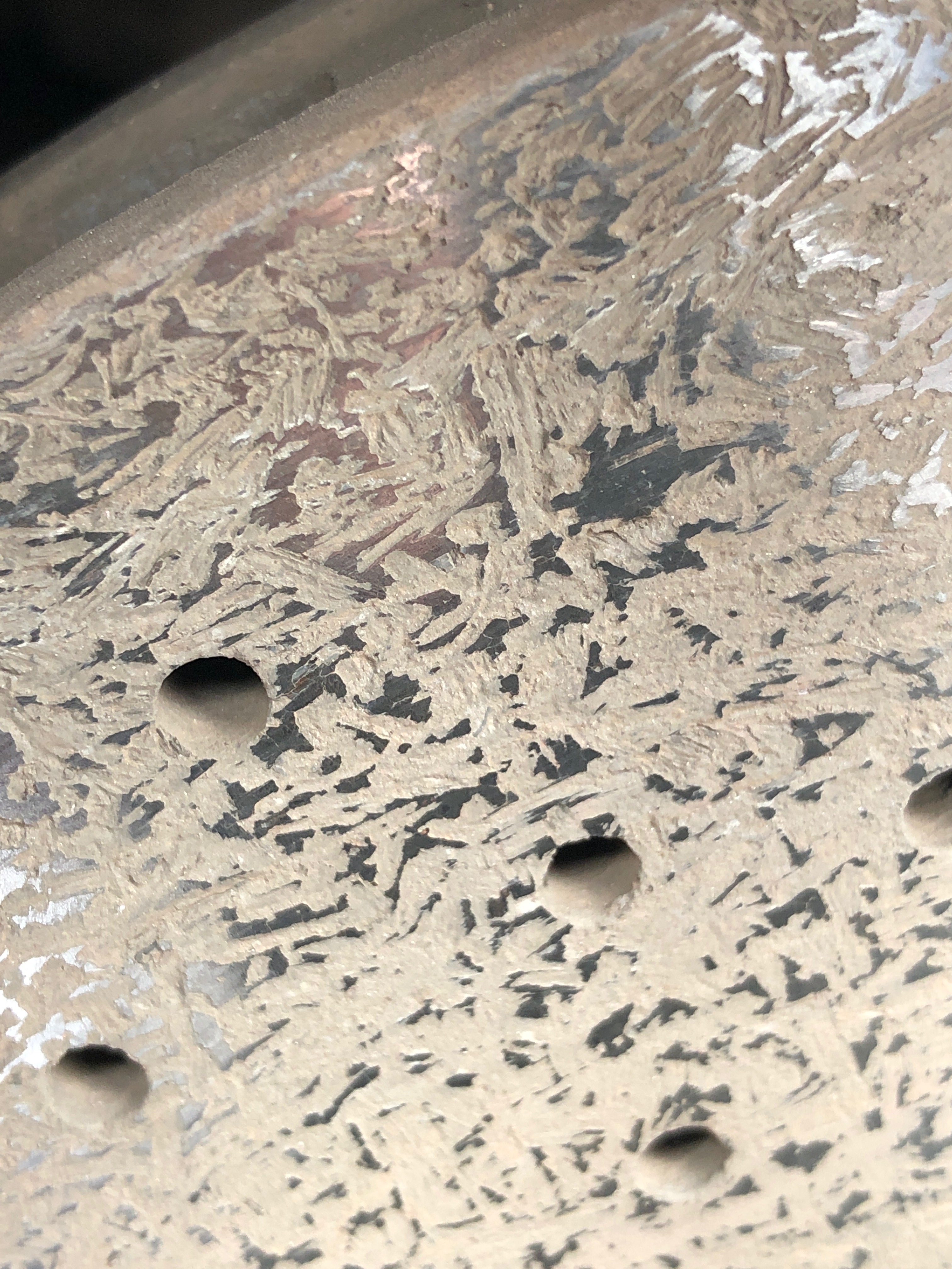

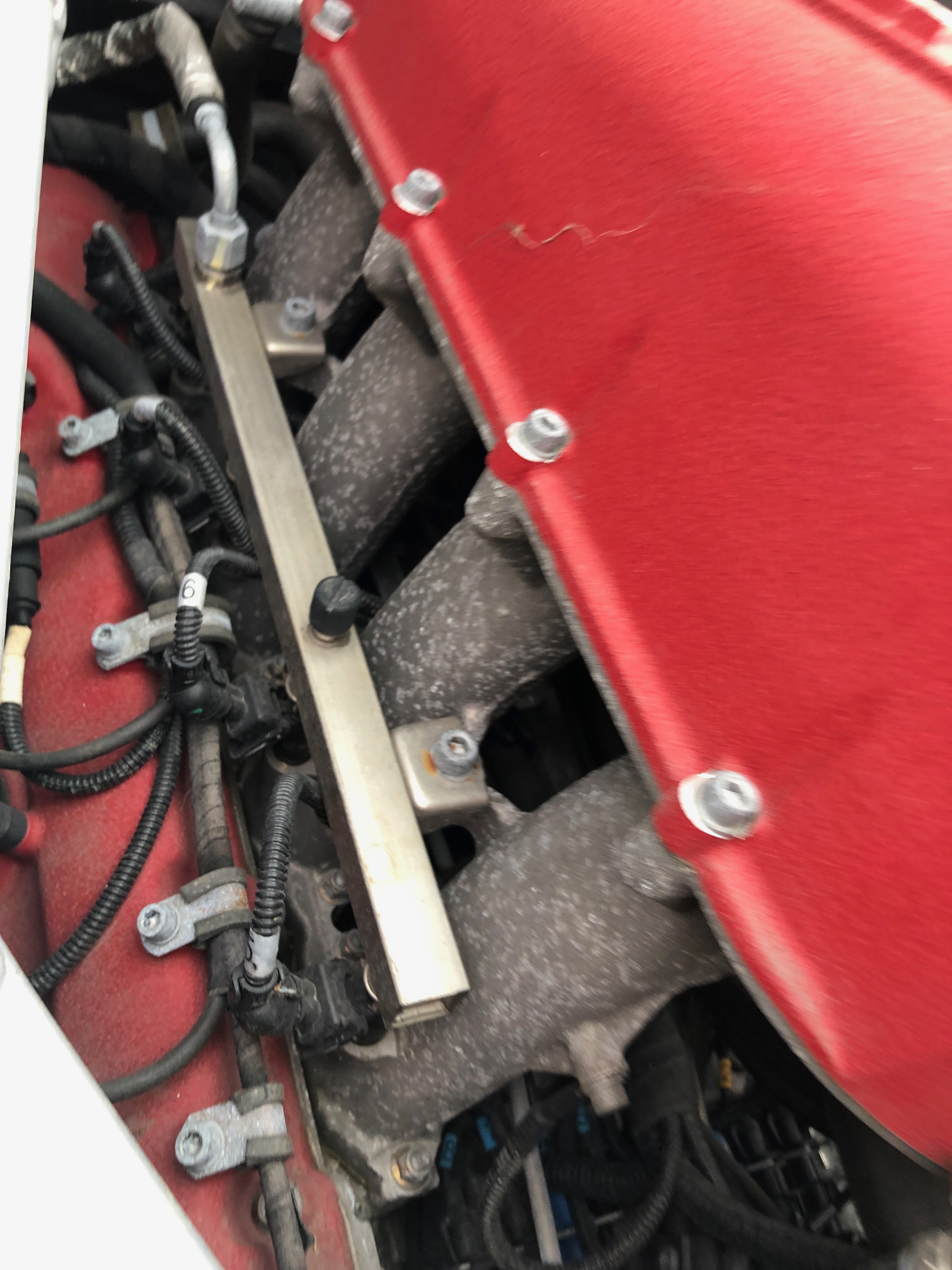

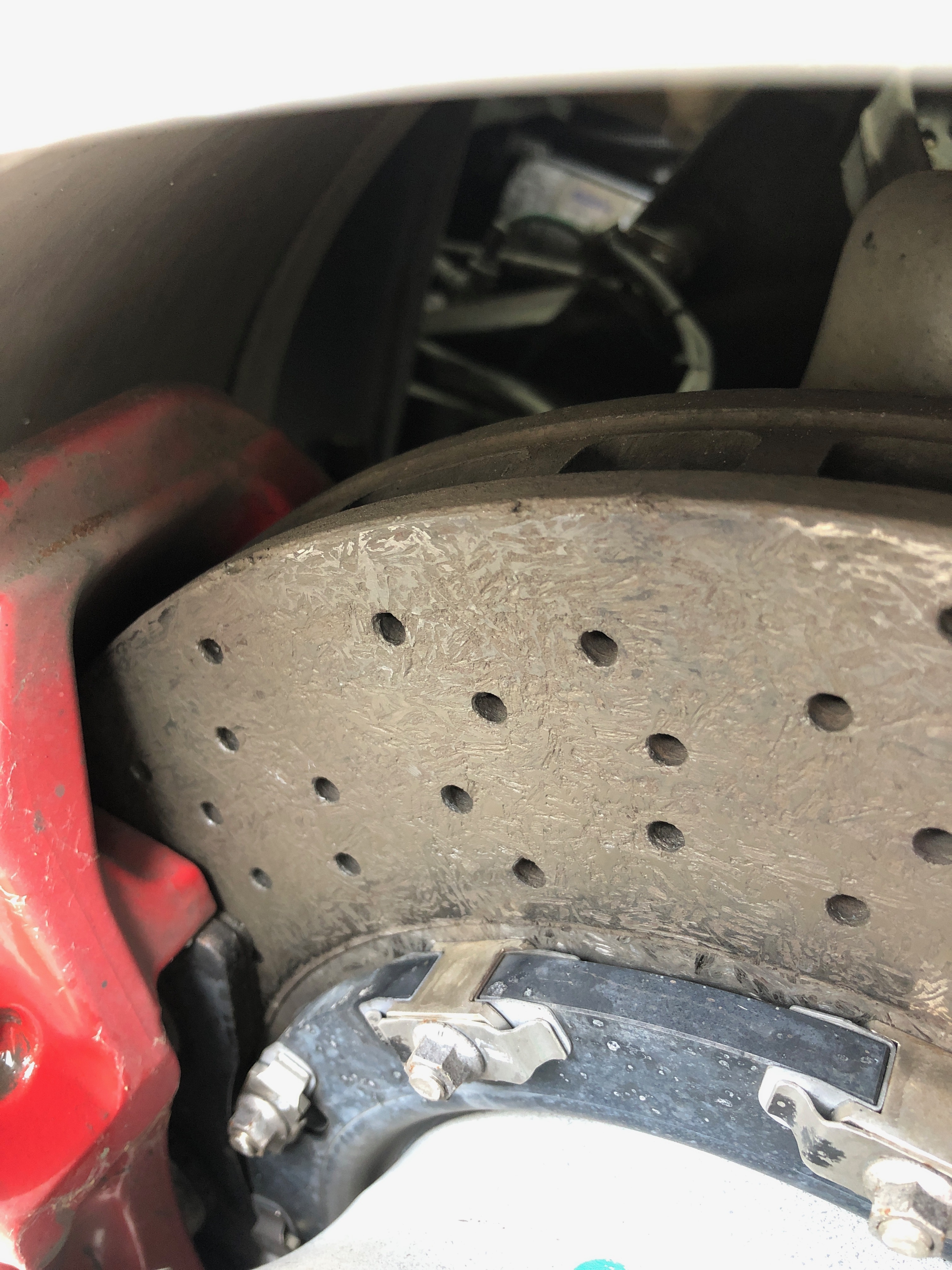

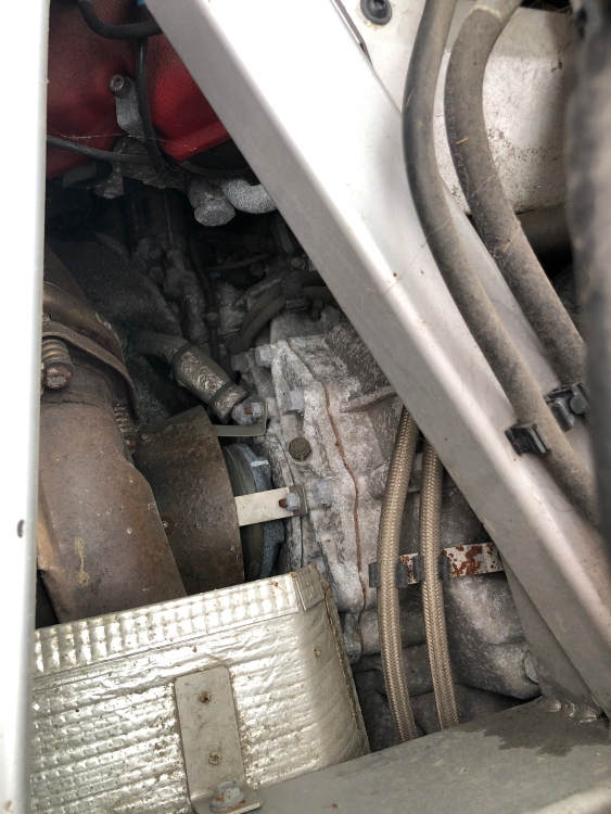

Un collègue et membre du forum qui cherche une 430 et allé la voir hier.
On sent clairement qu’elle est resté sous la pluie quelques années avec la saisie... compartiment moteur oxydé ( ça part facilement)
Les céramiques ont bien souffert, elle a du un peu pister ou avoir une utilisation route très sportive. Plaquettes arrières HS
Sinon, effectivement, belle en aspect carrosserie et intérieur propre
Modifié par Oliv
Chapo16
Yes j’ai été à cette vente aux enchères, verdict vehicule adjugé 70k€ hors frais, donc il faut
rajouter 14% ce qui fait 80k€ au final.. donc franchement c’était pas valable sachant que les ceramique étaient vraiment HS, et quil fallait prévoir une belle révision.. véhicule saisie depuis plus de 2 ans. Pour info c’est une caisse qui a pas mal pisté je penses, et c’est un monsieur qui avait une ecurie DF racing dans le 86

theswissdriver
la vache les freins sont vraiment morts!! J'arrive pas a croire qu'elle soit partie a 80k...
foggy916
Il y a 11 heures, F430Gentleman a dit :
+1
Pour moi entre l'oxydation et les freins il y en a pour 20k€ pour y remettre en état.
il y a 10 minutes, foggy916 a dit :
+1
Non il y en a pour 15K€ pour les changer.
Pas d’intérêt de remettre en état si le coût réel serait de 20K€.

Chapo16
Le 13/10/2020 à 00:25, F430Gentleman a dit :
si si adjugé à 70k et 14% de frais en sus..
les freins mort mort.. Oliv me disait que ca peut se faire resurfacer une fois (budget environ 3k)
Il y a 3 heures, Chapo16 a dit :
Les CCM ne sont pas resurfacés mais rechargés.
Je crois que la sté Sicom le fait...
Oui Guillaume, mais ils ont une réputation qui est loin de faire l'unanimité; moins sur le point technique que sur le service avec des dépôts de garantie qui mettent des mois pour être remboursé, voire des années...
