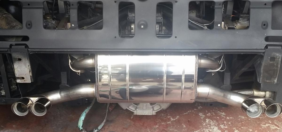

Slt les gars je viens de mettre une ligne échappement inox sur ma 348 avec cat pipe donc tout inox sauf les collecteurs sont d'origine vous me conseillée quoi pour les thermocouples de débrancher les centralines? Ou si je les laisse branchés y a t'il un risque de slow down? Merci
