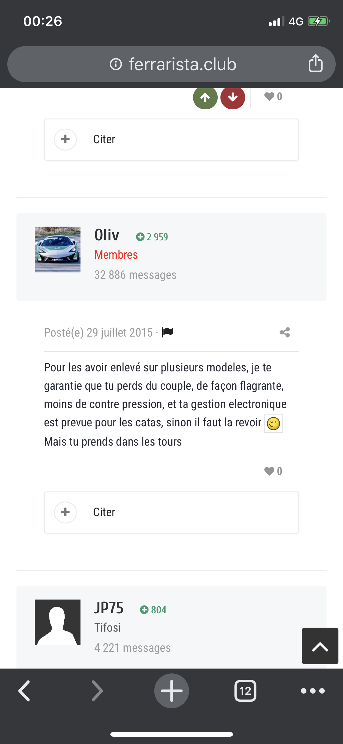

il y a 21 minutes, marty a dit :
J ai les cata vidés avec tubistyle complet...et grosse perte de couple et ca pu derrière !!! Je passe en 200cel !
Et oui, sans cata sur un atmo, tu perds du couple... des années que je dis que sur un atmo il faut du 200 cel
Et contrairement à ce que dit phil355 avec des catasport tu ne peux pas avoir un gros gain de couple VS des cata d’origine, tu en perdras un peu aussi, par contre VS un bypass tu auras plus de couple, c’est sur
