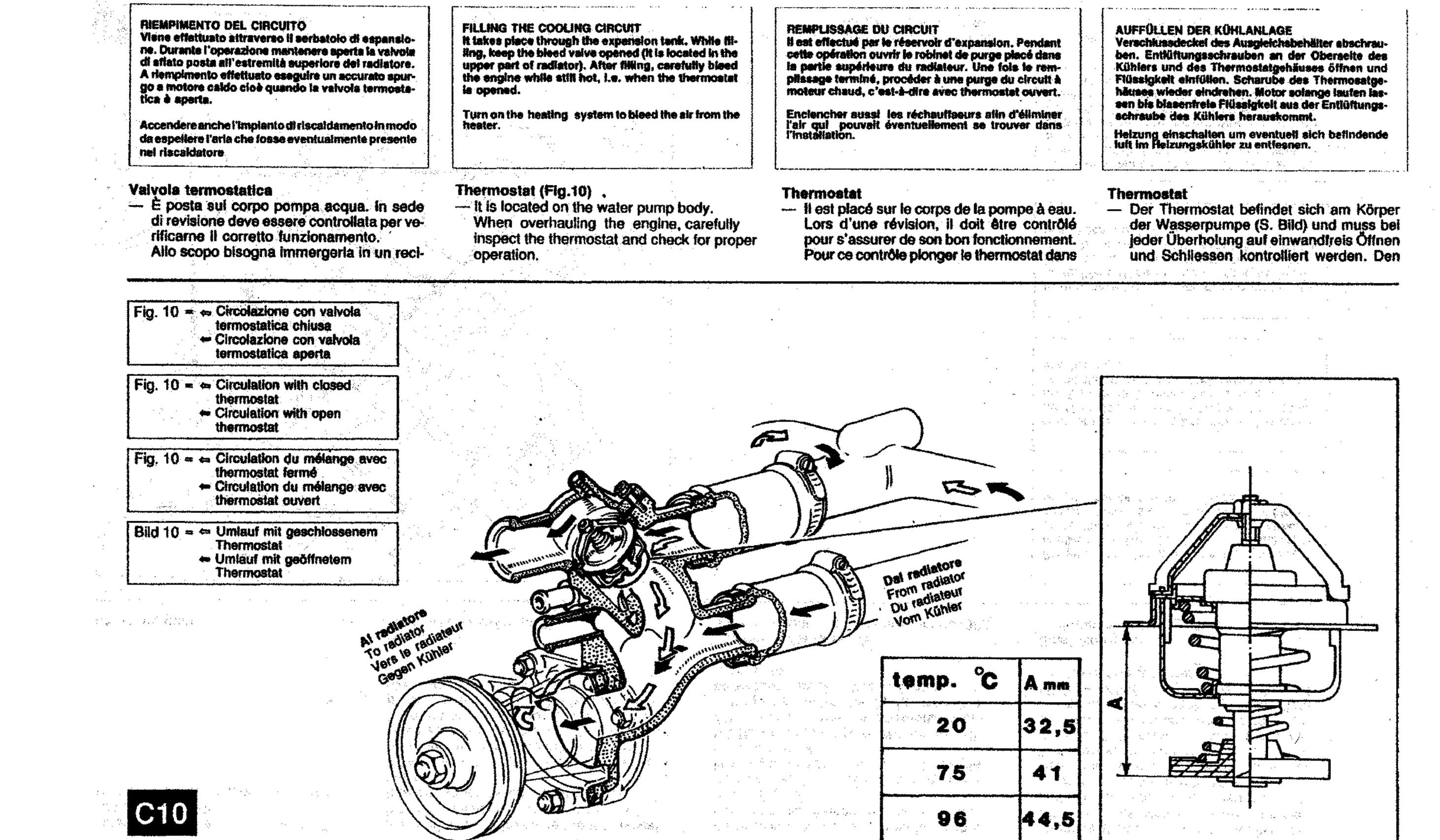

Et en passant dans ma RTA j ai trouvé ce petit schéma intéressant 😉
Bonne route avec ou sans air 😁 a suivre

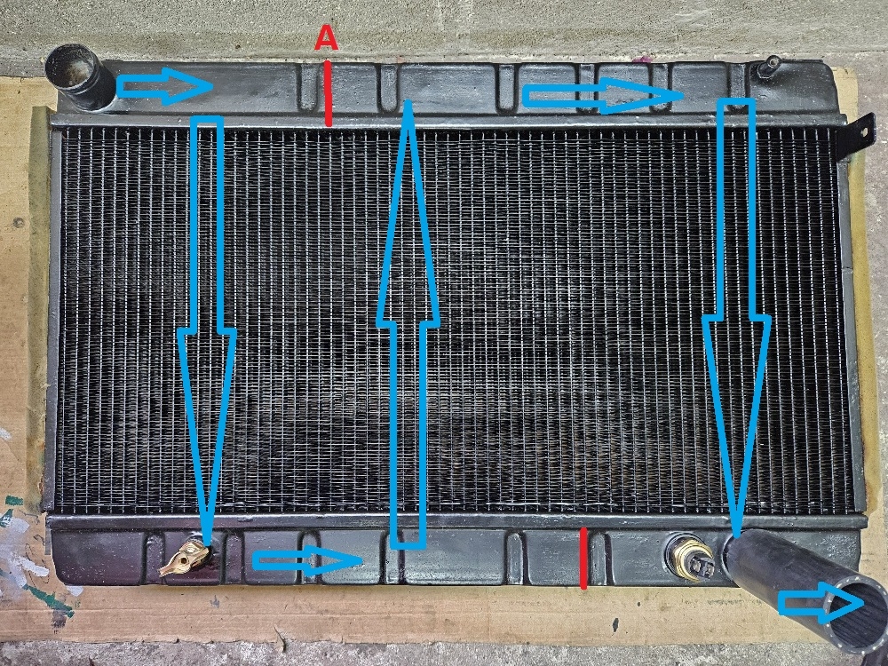

La difficulté à chasser l'air provient de la conception de ces deux petits échangeurs. Un serpentin est implanté et le sens des spires est vertical. Chaque sommet du serpentin va logiquement stocker des bulles d'air avec pour conséquence une mauvaise circulation du liquide et la quasi impossibilité de réaliser une purge efficace. Les concepteurs ont dû travailler sur ce sujet juste après un apéro bien chargé , ... 😁  Ils auraient dû réaliser un serpentin avec des spires placées à l'horizontale.

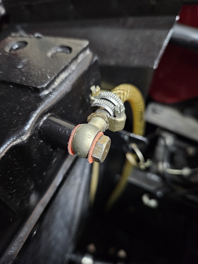

Au préalable, quelques mots sur la configuration de ma belle :

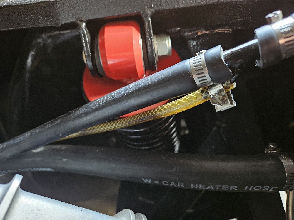

J'ai acquis ma belle début 2021. L'ancien propriétaire avait ajouté une petite durite partant de la purge du radiateur pour rejoindre la durite supérieure du vase d'expansion. La vis de purge du radiateur étant purement supprimée. Certes, ce n'est pas conforme à l'origine mais cette configuration a fonctionné correctement jusqu'à récemment et je n'ai jamais noté la présence de bulles d'air au niveau de la boite à eau supérieure du radiateur (je vérifie toujours ces quelques points avant de tourner la clef de contact).
Quelques photos d'explications de la configuration
Côté radiateurs
Côté vase d'expansion
J'ai détaillé dans ma présentation l'ensemble des recherches entreprises pour identifier le problème.
J'ai réussi à trouver la micro fuite en dépressurisant légèrement le circuit de refroidissement et en traquant le moindre bruit suspect à l'aide d'un micro et d'un amplificateur associé.
Le radiateur était la cause de ces anomalies de fonctionnement.
Une rénovation chez un spécialiste s'imposait.
Quinze jours plus tard, le radiateur était à nouveau opérationnel (remplacement du faisceau, nettoyage des boites à eaux, soudures, mise en pression, contrôle et mise en peinture).
En discutant avec ce spécialiste, j'ai pu apprendre que ce radiateur est en fait divisé en trois petits radiateurs mis bout à bout. Des séparations internes aux boites à eaux guident le LDR dans le radiateur pour en ralentir la circulation et favoriser de bons échanges thermiques.
Selon lui, les ailettes de refroidissement en acier du radiateur se sont oxydées avec le temps et ont fini par percer les conduits en cuivre. Il y avait sans nul doute plusieurs micro-fuites quasi indétectables qui ont pu laisser passer l'air lors de la (possible) dépression liée au refroidissement du circuit du moteur.
La photo de mon radiateur rénové et une explication sur la circulation du LDR.
Le LDR rentre par le haut du radiateur (tube de raccordement situé en haut côté conducteur). Il traverse de haut en bas le tiers gauche du radiateur pour transiter via la boite à eaux inférieure vers la partie centrale puis ressortir par le haut vers le tiers droit puis quitter le radiateur par le tube de raccordement inférieur situé côté passager.
La présence de quelques petits trous dans la séparation (repère A sur la photo) soudée dans la boite à eaux supérieure autorise la purge du système, ce qui est intéressant à noter. Cependant, avec le temps, les années, les dépôts de LDR pas toujours de bonne qualité, ces trous ont pu peu à peu se boucher interdisant toute purge efficace du circuit.
Le radiateur rénové est désormais remonté, circuit de refroidissement contrôlé et soigneusement purgé. La situation est redevenue ''normale''. Il n'y a plus de transfert excessif de LDR du radiateur vers le vase d'expansion. Tout refonctionne comme avant sans transferts de poches d'air vers le radiateur.

je surélève l’arrière de la voiture légèrement quand je fais les purges du circuit de refroidissement.
Depuis mon niveau de liquide de refroidissement ne bouge pas.
