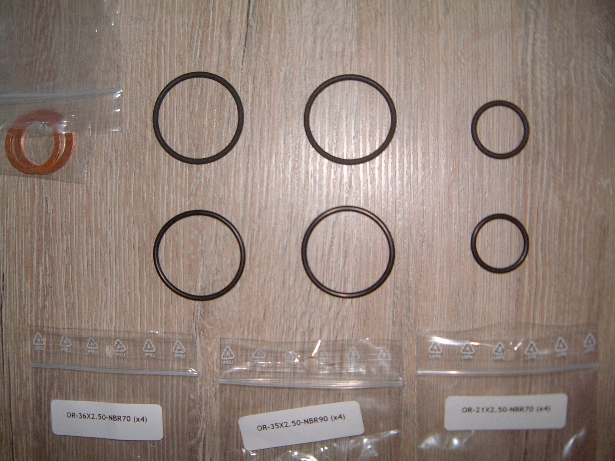

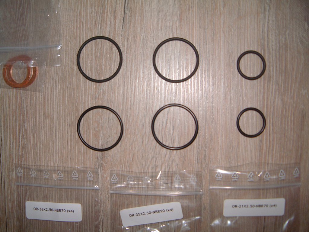

Pour ceux qui font leur vidange sur 360 modena, j'ai trouvé les joints toriques du filtre/crépine situés dans le bas de la boite, vous savez ceux a 21 et 22 euros chez redparts !!!
j'en ai d'abord commandé des originaux chez le sus-nommé pour avoir les cotes et sur 123roulement je les ai trouvé, à respectivement, 0,75 cts et 0,59 cts !!!!:blink:
Il y a aussi celui du filtre/crepine de boite (situé a l'arrière de la boite) 0,39 cts
voila une photo avec les originaux en haut et ceux de 123roulement en basDSCF0049.JPG
Y'a pas que les cotes, il existe différents type de caoutchoucs de synthèse qui ne résistent pas tous aux huiles/carburant et aux hautes températures ;)
Après je suis d'accord que certains fournisseurs abusent ...
xmen59
Oui Manu ils sont prevu pour résister aux hydraucarbures, huile, graisse et de -30 à +200 degrés
philF355
Non, c est du nbr, donc pas 200 degrés, ils seront cuit a 100
Il faudrait du viton, de couleur vert ou noir avec un point vert
200 degrés, c est vraiment de la connerie, crois moi, j en utilise tous les jours
70 et 90 te donne la dureté en shore
L'huile et le LDR pouvant dépasser les 100°C, perso je choisirai une matière qui tiens au moins 150°C ;)
