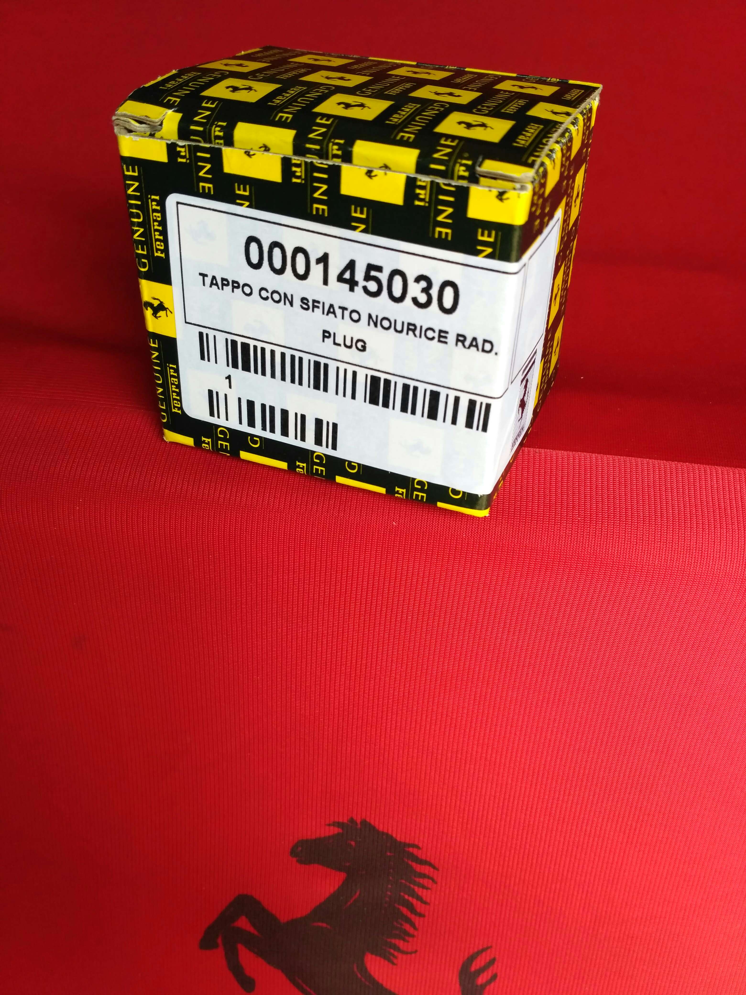

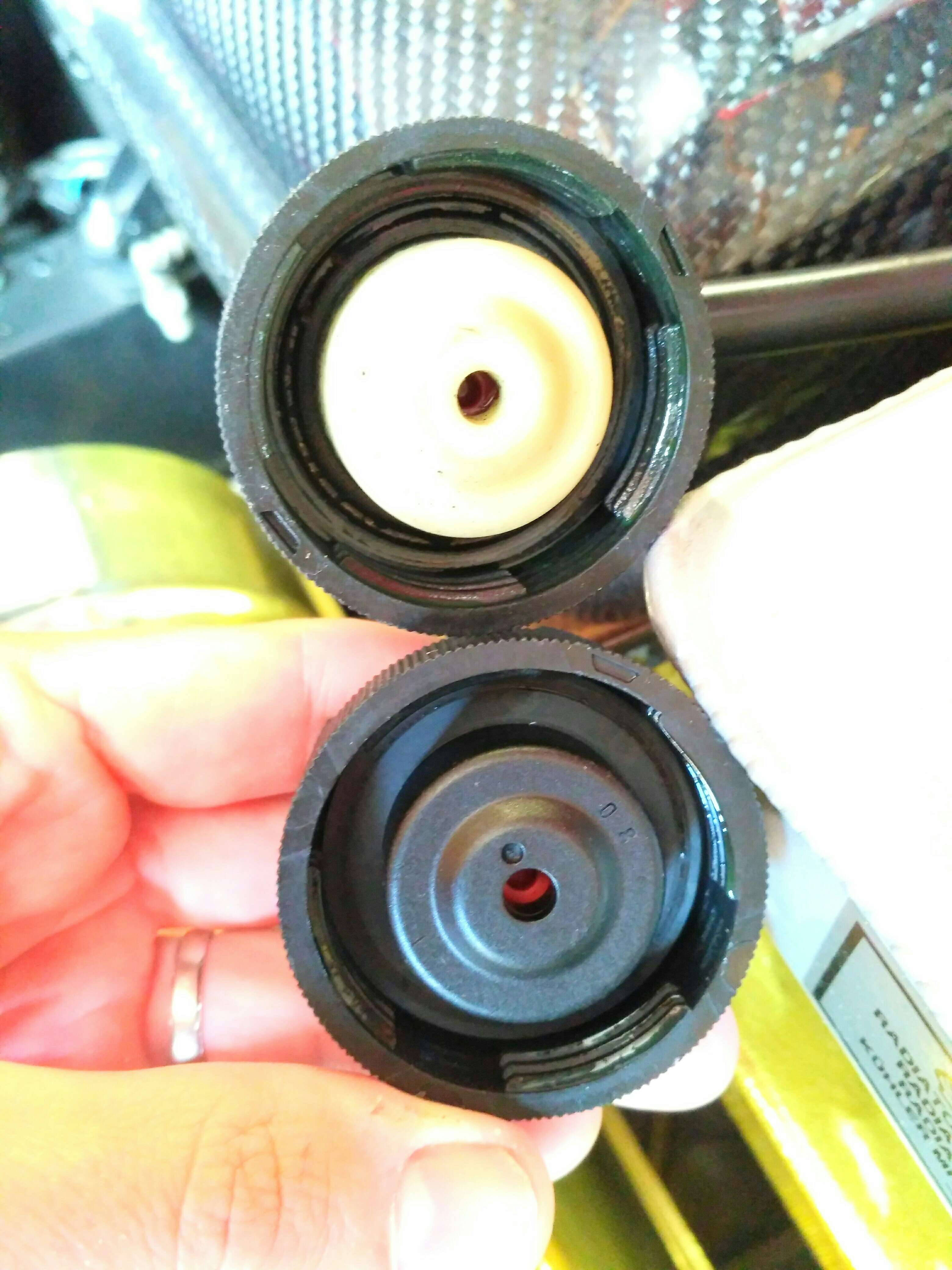

fabrices
bouchon vase d'expansion : référence Ferrari  145030 = 36.26 euros
                                                référence Citroën 1306E7 = 6.40 euros,
                                                Référence Gates RC213 = 3.90 euros, chez OSCARO
En plus, j'ai envoyé un mail chez RED PARTS il y a 2 jours pour le commander et toujours pas de nouvelles??????
On ira chez Citröen demain, ils l'ont en STOCK
( idem pour 360 / 430 / 458 / 456/ 550)

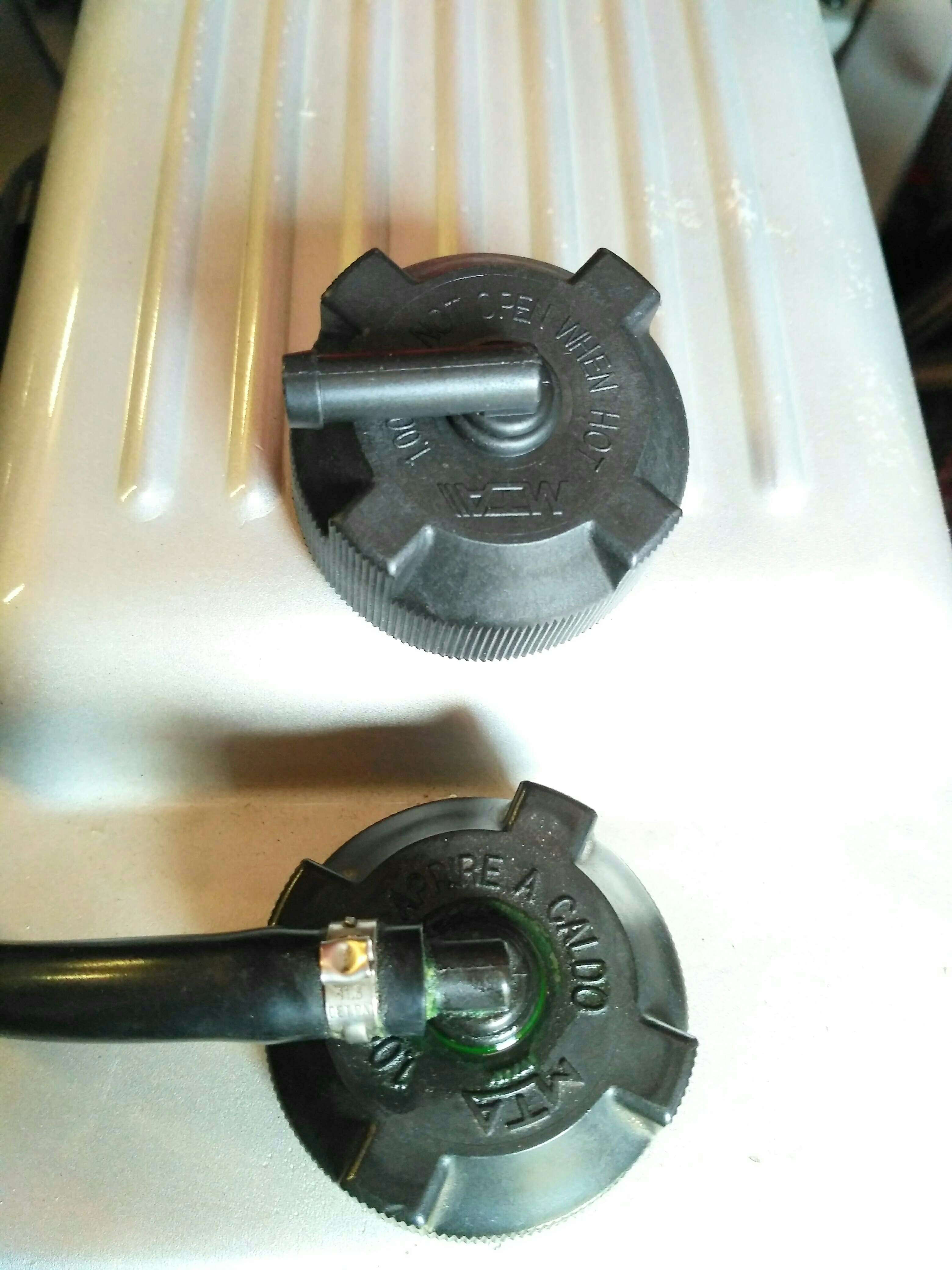

Tu es horrible Fabrices !! :lol: Je viens de remplacer le mien pour la modique somme de 40€ chez Eurospare parce que le fabricant MTA m'a dit qu'il ne vendait pas au détail :lol::lol:
À présent je vois la différence mon circuit de refroidissement est bien mieux en pression.
Modifié par tifosi101
fabrices
Voilà c'est fait....Toujours pas de mail de réponse de Red Parts et injoignable par téléphone (répondeur)????? Chez CITRON en 2min à côté de la maison. Désolé
40€ ou 3,90€ ....
Marge X 10 ....
Dans quel metier on arrive à faire une marge X10....
Vous n’avez pas ‘impression d’être pris  pour des cons ? Honnêtement ?
