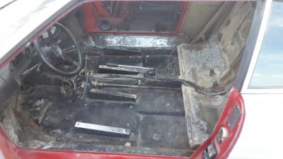

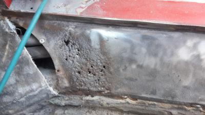

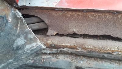

Rebonjour ,souvenez vous le grosse difficulté est qu il me manquait une culasse.ça y est je l ai .ce n était pas du tout évident. Maintenant je commence en douceur la restauration et j ai besoin de vos conseils.les plaques sur les ouvertures de portières étant piqués je décide de les enlever et la j ai bien fait car la plaque inférieure est nettement plus attaquée. A réformé donc et à changer cependant tant que j y suis autant changer les 2 tuyaux dans le longeron droit ainsi que les 2 autres dans le gauche .mais quels sont ces. 4 tuyaux .refroidissement ? Et ou puis je les commander? Reds parts ?
enzo69

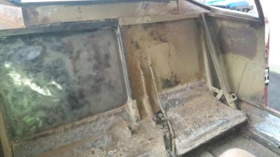

Au programme, ponçage à blanc .apprêt phosphatant et insonorisation de l intérieur. La firme de stuggart  utilisé du basotect pour ses véhicules .qu en pensez vous ? Je ne compte bien sûr pas  modifier ma belle italienne ën allemande le bruit du moteur sera certainement encore présent mais autant faire du bon travail.
TripleBlack®
Je te conseillerais plutot du Dynamat.

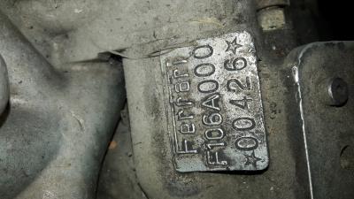

Finalement tu l'as trouvé ou ta culasse ? Ton moteur, c'est un F106A000 ?

Le dynamat à l air également intéressant ,plus facile à trouver je vais en commander et
 le coupler avec du dynaliner .pour la culasse , j ai réussi à trouver par le biais de Geoffrey d emblemotors " qui m à donné coordonnées d un contact qui travaille à son compte et refait à ses heures moteurs. Avant de lui confier le mien quelqu un connaît il s il

Merci enzo69 pour ta photo qui confirme mes dires sur ton moteur. Je veux bien ton châssis et le type+numero de ta boite également pour corréler le tout. Je ne fais pas collection mais toutes les informations généreusement partagées sont bonnes à prendre.
Cela n'intéresse pas grand monde ici donc tu peux si tu veux les envoyer en MP.
