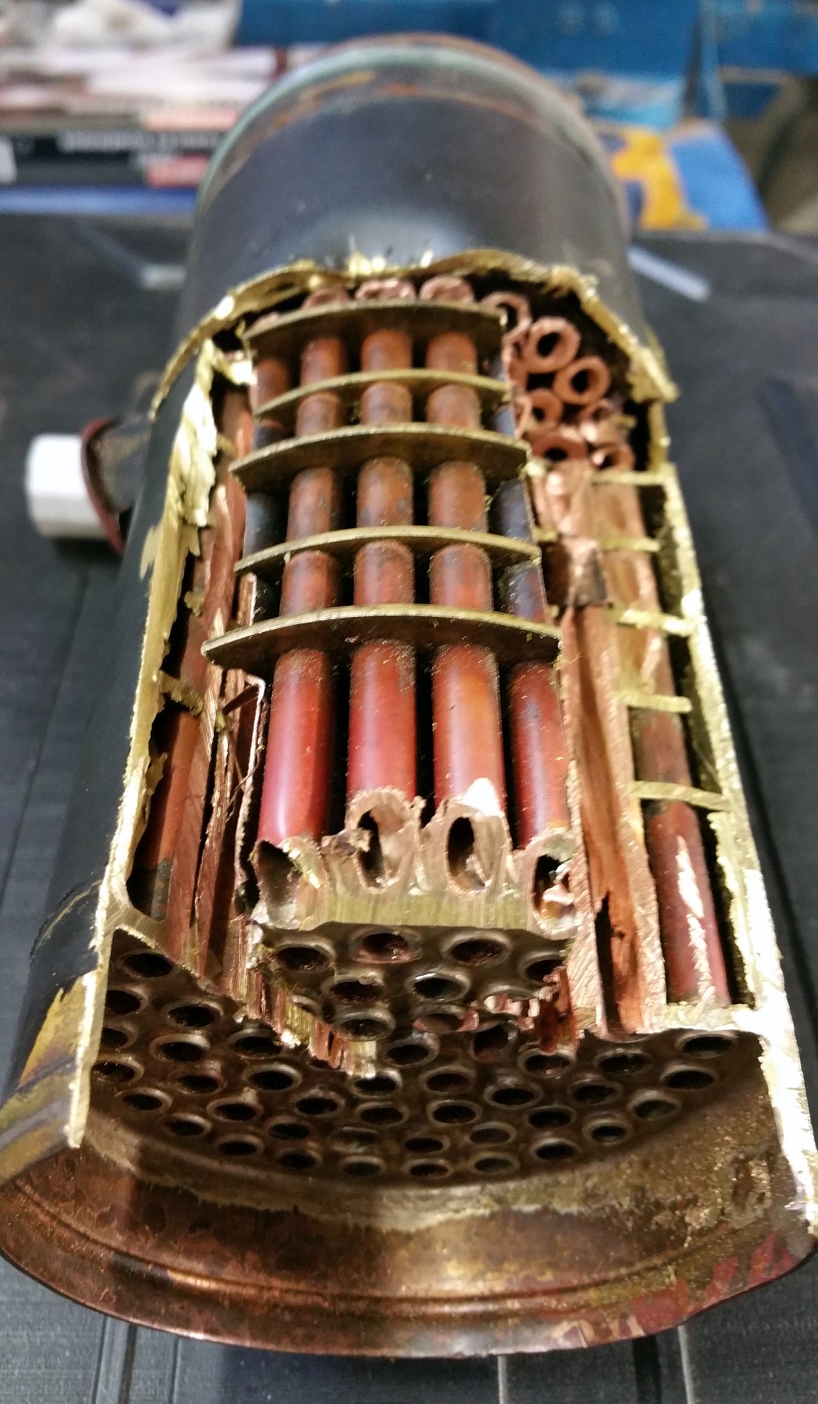

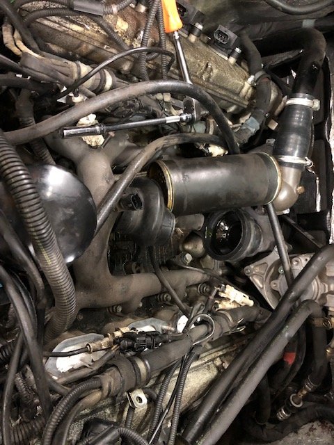

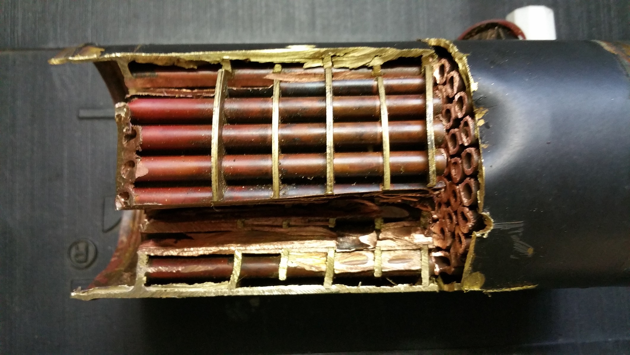

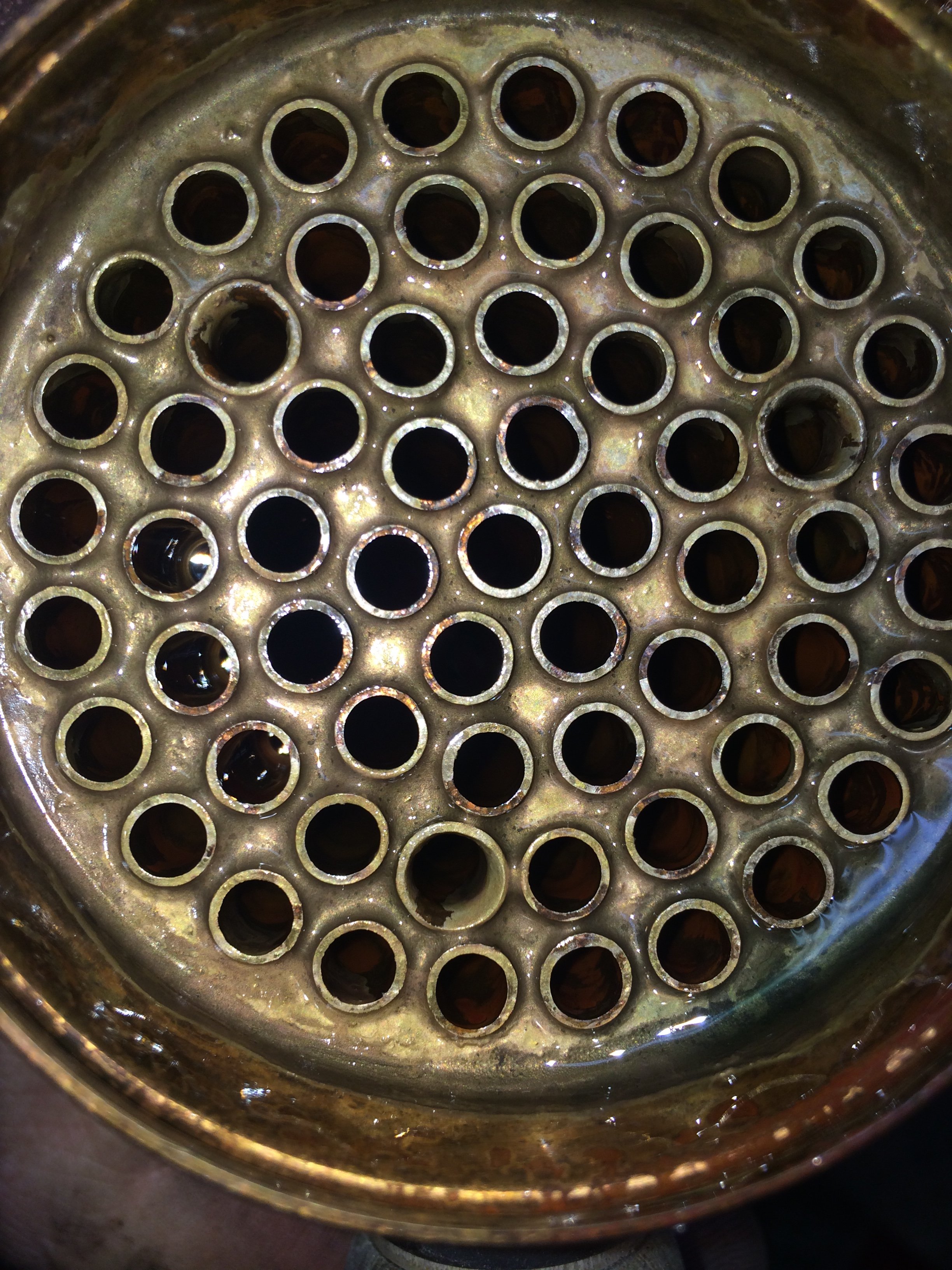

Bon, bien voilà, pour ma voiture le changement est fait.
J'ai ouvert mon échangeur, et... Rien.
Il est très propre et n'a jamais été changé à ma connaissance. Ma voiture totalise 55000kms, après, cela peut il être différent selon l'utilisation qui  a été faite de l'Auto ?
J'ai donc dépensé des € pour rien, mais je préfère que cela soit désormais fait plutôt qu'à faire.. quelques photos :
Modifié par Redspid
ERREUR DE PHOTO
Redspid
Une autre en complément.
j'ai également fait changer mon tendeur de chaîne de pompe à huile, je posterai des photos de son état.
Il vaut mieux prévenir que guérir dans certains cas de figures...
Donc excellente initiative Redspid ;)
Même si effectivement ton échangeur semblait parfaitement intègre. L'explication se tourne peut-être vers un changement régulier du liquide de refroidissement dans le cas de ta 360. Ou alors tu l'as simplement remplacer quelques km avant qu'il ne se perce...:ph34r:
Ferdelance76
En excellent état en effet.Effectivement le changement très régulier du liquide de refroidissement influe beaucoup......

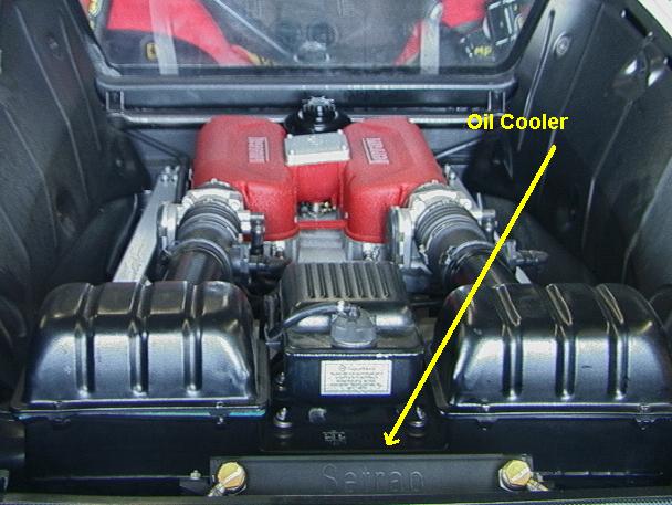

La solution de la version Challenge pour réfrigérer l'huile de boîte de vitesse avec un radiateur d'huile du célèbre fabricant Setrab :

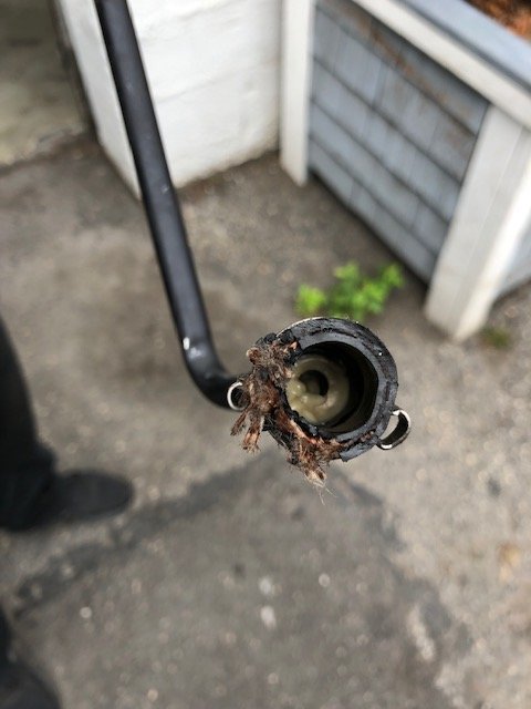

Une 360 victime de plus aux USA :ph34r:
https://www.ferrarichat.com/forum/threads/bradan-360-repair.611230/
Plusieurs rinçages nécessaires
Moralité, changez votre liquide de refroidissement régulièrement (à chaque distribution par exemple).
Planifiez le remplacement de cet échangeur, nos 360 ont 20 ans !

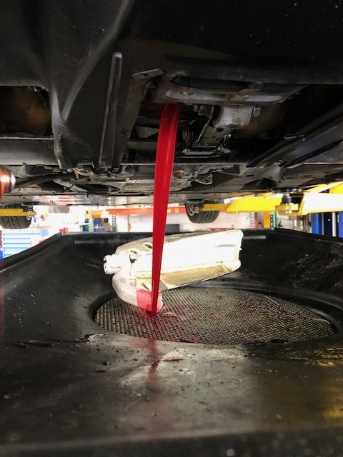

Le 08/11/2015 à 18:15, houston a dit :

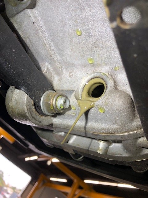

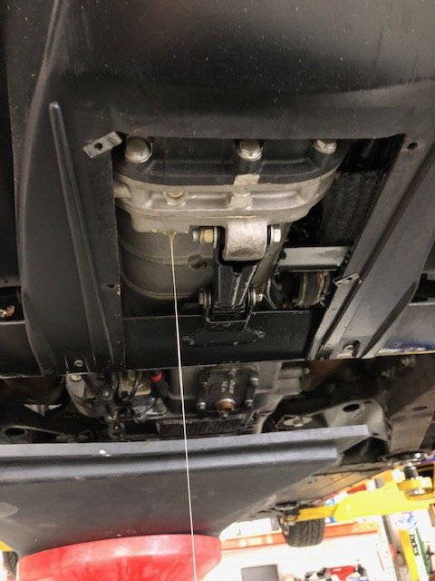

Bonjour a tous! Comme certains le savent, il y a un mois j ai ete refaire regler le PIS de ma modena chez mon garagiste. Il l avait regle en juillet mais mal... Il avait aussi change mes bougies et fait le check de ma voiture! Et la depuis que je lai recupere jai du faire 60km... Et cet apres midi jai fait quelques km, mais en rentrant je sentais une odeur dhuile.... Et je voyais que la belle chauffe a 120 degres... Et la grosse mauvaise surprise! Huile dans le vase d expension! Je ne sais pas quoi faire :(!!!! Bon c est sur cest un joint de culasse! Mais bon depuis que jai mis ma voiture chez le mecano jai que des mauvaises surprises!!!!
slt  à tous bon je pense que j ai le meme pb ...ta solution?
loulou19
il faut que tu change l’échangeur
au faite
ce problème concerne que les boite F1 ou les manu aussi ?
Il y a 4 heures, grimaud a dit :
Salut @grimaud on a donc fait connaissance dimanche avec nos 360 🚗💨🇮🇹🚗💨🇮🇹
Si ton niveau d'eau baisse systématiquement alors c'est peut-être le signe que l'eau part dans le circuit d'huile de la boite de vitesse par l'intermédiaire de l'échangeur situé dans le centre du V (pression d'eau supérieure à pression d'huile). Des traces de gras à la surface de l'eau dans le vase d'expansion sont un signe. Si c'est le cas, il est urgent de traiter le début de mayonnaise dans ta boite de vitesse.
Cela concerne les boites manuelles comme F1, aucune différence à ce niveau là. L'échangeur est une pièce commune avec la F355 sauf que cette dernière nécessite la dépose du moteur pour la distribution donc la vidange du liquide de refroidissement donc son renouvellement d'où l'absence de cette panne sur ce modèle. Ce n'est plus le cas sur les 360, le liquide de refroidissement est "vieux" et attaque les tubes du réfrigérant d'huile de boite. Moralité : il faut vidanger de temps en temps le liquide de refroidissement. Pourquoi pas à chaque distribution.
Bon courage, tiens nous au courant. Tu n'es ni le premier, ni le dernier à y passer.
Modifié par tifosi101
grimaud
Le 19/01/2021 à 18:16, tifosi101 a dit :
Vidange faite c est bien l'echangeur....les traces de gras à la surface sont le signe effectivement...je vais donc changer l'échangeur ...le liquide de refroidissement...etc etc petite question tu as quoi comme disques et plaquettes de freins?
