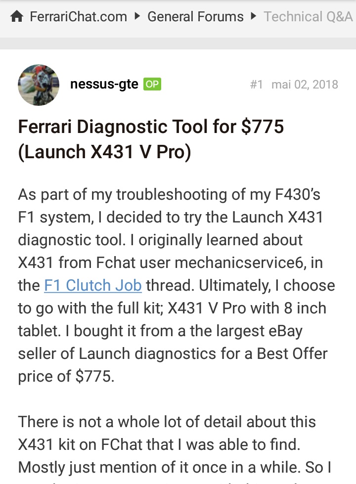

Quelqu'un aurait 'il une expérience sur les nouvelles valises x431 launch pro 2018 en particulier sur la possibilité ou non de régler le pis..... ėternelle chimère ...
La question semble concluante à en lire le sujet sur ferrarichat concernant le Launch x431 Pro. Je ne l'achète pas car je n'ai pas de boîte F1 mais ce ne sont pas l'envie et la curiosité qui manquent.

pour le launch et la discussion sur ferrarichat il me semble de mémoire qu’il y avait un problème sur les décimales du pis impossibilité de régler une valeur autre qu’entière, plutôt gênant pour un réglage fin.
Comme le discussion date de mi-2018, je me posait la question de savoir si cela avait été corrigé sur les dernières versions du Launch.

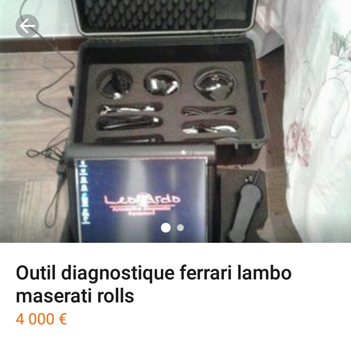

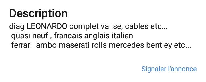

Le Launch est chinois mais aurait pompé le programme du Leonardo (si j'ai bien compris en lisant Fchat) donc il est le plus compétent des "obd chinois". Maintenant chacun a la liberté de payer plus cher pour plus performant. Mais comme le dit justement @33manu les prix sont abusifs pour ce que c'est de nos jours.
Modifié par tifosi101
eric355
Il y a 8 heures, tifosi101 a dit :
Le Launch / X431 est bien une version crackée du Leonardo, aucun doute là-dessus. C'en est même risible puisque certains messages d'erreur ont échappé à la traduction/censure  et on se retrouve avec du "Leonardo" ou "Accinni" dans le texte :D  C'est à se demander comment il peut-être en vente ...
